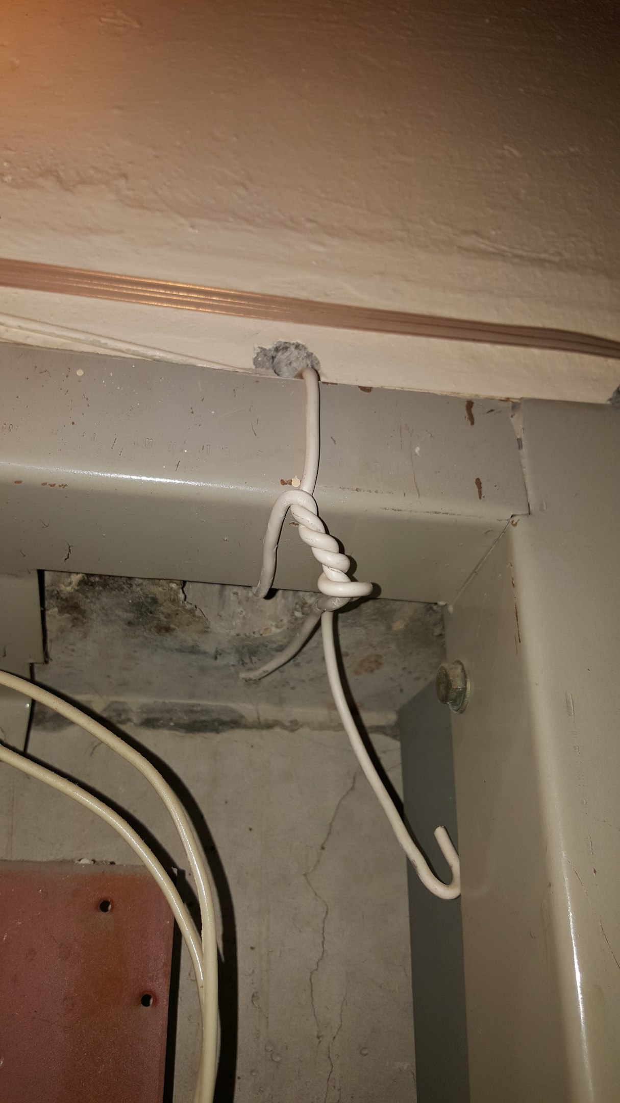

alx220 написал: В чем конкретно причина того, что щиты вывалились?
болты плохо закручены, в пустоту и ниша кривая и со сколами
на днях чуть не выпал и был повешен на провода :)
а этот уже выпадал

jaja, Как Вы решили это вопрос?...

25.08.2017 в 22:33:56
MaSeVi, сразу на месте вот так
далее сигнализировал куда надо. там вроде даже наказали кого-то случайного. починять конечно же никто не стал :yu:
