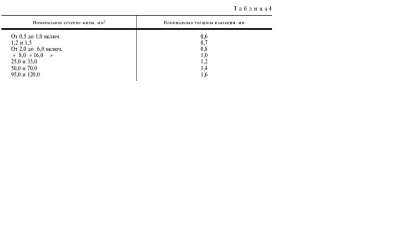

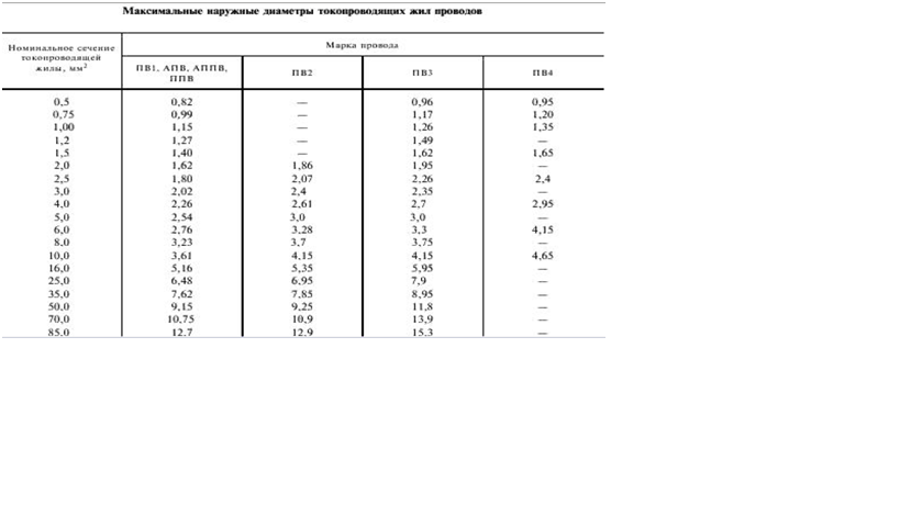

А по ГОСТ 206323-79 получается что всётаки 25 мм.кв.:(
Хотя если исходить из этих данных из того же ГОСТа 206323-79, о толщине изоляции и диаметре самой токоведущей жилы, то получается снова 35 мм.кв.:cool::eek:
