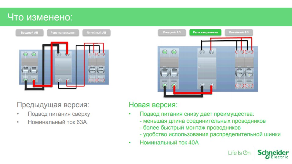

Товарищи, скажите, а стоит ли поставить реле напруги, чтобы при повышении вырубалось? Места мало, хватит только на двухместное типа шнайдеровского easy9, как считаете, норм будет?

Rumato, не, не купил. Этот изи9 норм вообще? И в него можно линию заводить как сверху так и снизу? Какие-требования по амперам есть для этого? Если основной автомат 32а, то и это реле надо на 32 или на 40, по примеру узо?

Подключение снизу затея очень правильная, но вот номинал 40А вместо прежних 63... согласен, шляпа. Хорошо что я успел прежний вариант купить. До этой, прости господи, "модернизации".
