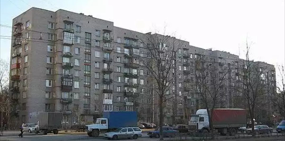

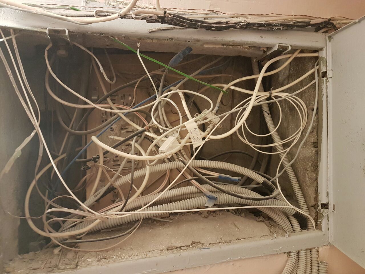

Товарищи, куда копать? С непостоянными интервалами отключается электричество в квартире на одну секунду, после этого снова включается, может на следующий день, через день, через 2 недели такое быть. Куда копать? Явно не у меня проблема, дифавтомат главный новый да и он не отключается. Щиток на лестнице? Если да, то я в тупике, на лестнице никаких автоматов вообще нет, а в техническом лазе под потолком только кабели от антенн и инета
Сообщений: 139857
16.12.2017 в 01:09:24
Mandalore105 написал: Товарищи, куда копать? С непостоянными интервалами отключается электричество в квартире на одну секунду, после этого снова включается, может на следующий день, через день, через 2 недели такое быть. Куда копать? Явно не у меня проблема, дифавтомат главный новый да и он не отключается. Щиток на лестнице? Если да, то я в тупике, на лестнице никаких автоматов вообще нет, а в техническом лазе под потолком только кабели от антенн и инета
Mandalore105, Для начала опросить соседей - у них также?, иначе гадания будут очень обширными.

Mandalore105 написал: куда копать? С непостоянными интервалами отключается электричество в квартире на одну секунду, после этого снова включается, может на следующий день, через день, через 2 недели такое быть. Куда копать?
качественные фото вашего этажного и квартирного щитов могут помочь

Mandalore105, проблема контактов - вот только где? Проверяйте всю линию от стояка дома. Самое простое - если найдёте погорелости или изменение цвета провода.
Mandalore105 написал: дифавтомат главный новый да и он не отключается.
Почитайте от чего срабатывает диф(УЗО). Бренд какой?

16.12.2017 в 12:33:44
BV, ок, опрошу.
ZooZoo, Квартира
Этаж, тихий ужас
но там ничего нет кроме антенн и телефона с инетом, не понимаю откуда ввод идет в таких случаях, может вы в курсе? Для дома 1-528кп-41 вот такого
Что интересно, у родителей такой же дом, но автоматы в этой нише имеются. А у меня и намека на электрику нет.
megrad, логично, как вариант кто-то на линии стояка врубает что-то мощное, но я даже не пойму где начало стояка искать. Кто может это знать? Какой-нибудь электрик из жэка?
