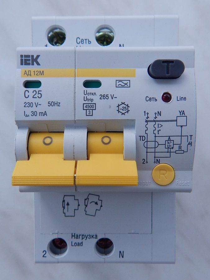

MaSeVi, т.е. на 32А меня может замучить этот АВДТ, когда одновременно, сплит на тепло включу, стиралку, духовку, микроволновку и утюг? Каюсь-не сделал сразу как надо, а теперь?

apm написал: т.е. на 32А меня может замучить этот АВДТ
Ни фига я Вам совет дал -на 40, когда стоит 32! Каюсь, извините! :o
Rumato написал: а ИЭК то чем не угодил?
Я так понял, что они просто будут не нужны...

MaSeVi написал: Каюсь, извините!
Не за что каяться ! Вводной то на 40 :)
apm написал: в подъезде у меня автомат на 40А

Наверное, глупый вопрос ... ну так я же не специалист, мне можно. Предположим, есть два автомата для установки в качестве вводного.
Оба имеют защиту от перенапряжения, у обоих эта схема защиты потребляет незначительное количество энергии. Значит если ставить автомат до счётчика, то с ИЭКом проблем вроде не должно быть, а с Хагером возникнет вопрос: а чего ты эту балалайку (mz209) подключил до счётчика? Сейчас мы тебе штраф выпишем за левое подключение! Или как?
