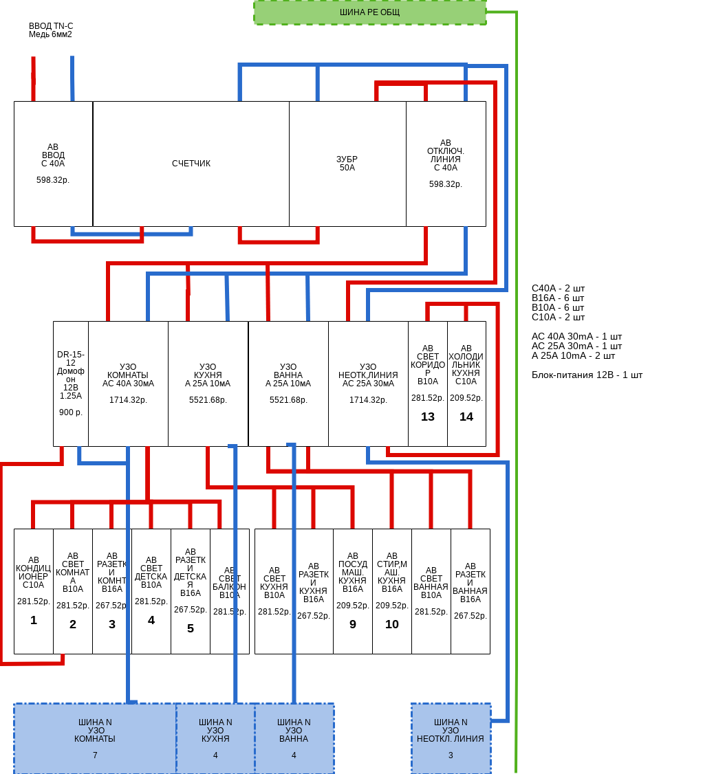

17.12.2020 в 21:30:15
BV написал: Делать перекоммутацию и там и там, и еще менять механизмы с кнопок на "выключатели".
Интересная мысль с витой парой. Тогда всё влазит ... Так можно силовые линии в кабель каналах вырезанных в материалах Г1 (гринборд, гипсокартон) без шпаклевки , в заменяемом режиме прокладывать?
А бистабильные релюшки бывают с переключателями. На них вручную включил в щите - свет горит, вручную и выключать. Дом одноэтажный ;-)

megrad
Регистрация: 07.04.2014
Сообщений: 15839
17.12.2020 в 21:45:43
valentine написал: Так можно силовые линии в кабель каналах вырезанных в материалах Г1 (гринборд, гипсокартон) без шпаклевки , в заменяемом режиме прокладывать?
Вы сдавать кому ни будь будете? Если нет, то делайте.

Аватар пользователя
valentine
Регистрация: 20.08.2014
Сергиев Посад
Сообщений: 198
17.12.2020 в 22:08:28
megrad написал: Переведите.
Посмотрите, например, ABB E290-16-20/24 (2TAZ312000R2042), там на мордочке переключатель вкл-выкл. Еще из прелестей два нормально разомкнутых контакта, один коммутирует. а второй позволяет считать куда нибудь положение.
megrad написал: Вы сдавать кому ни будь будете? Если нет, то делайте.
Да хочется по нормам, это будет жилой дом в деревне моего давнего приятеля, знакомы с яслей. Чтоб и продать можно было и застраховать. Но трубы стальные совершенно не вдохновляют. Почему нельзя между материалами Г1 (гринборд, гипсокартон, гипсокартон) прокладывать? Ну если замазать шпаклевкой, тогда можно? Где запрет написан?

Сообщений: 109516
18.12.2020 в 00:35:19
valentine написал: А бистабильные релюшки бывают с переключателями. На них вручную включил в щите - свет горит, вручную и выключать. Дом одноэтажный ;-)
тем более - не нужно подавать 220 к выключателям.
valentine написал: Интересная мысль с витой парой.
Мысль стара и не оригинальна.
valentine написал: Почему нельзя между материалами Г1 (гринборд, гипсокартон, гипсокартон) прокладывать?
Можно. См нормативку выше в теме
