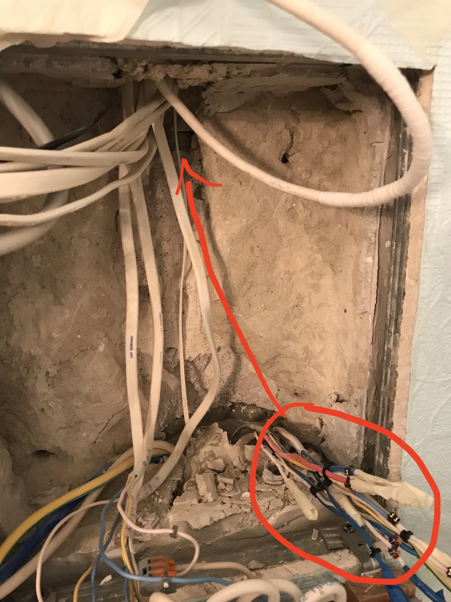

Всем доброго дня. Хочу удлинить провода вверх (как на фото). Сечение 2,5 но по ТУ (реально ближе к 1,9) Хочется надежно и быстро. Соединение потом планирую замуровать.
  1. Есть ли варианты кроме гильза+термоусадка? Не хочется брать инструмент ради пары обжимов.
  2. Если нет, какие должны быть гильзы (размер, диаметр)?

aLEXXOiD, других вариантов не требующих ревизии время от времени нет. Только опрессовка либо сварка. Для стыкового соединения проводов существуют ГМЛ соответствующего сечения.
http://www.etm.ru/cat/nn/9716548/

aLEXXOiD написал: Есть ли варианты кроме гильза+термоусадка?
Проваренная либо пропаянная скрутка.

Для меня проще все-таки обжать. А "Гильза ГМЛ 2,5 -2,6" подойдёт для сечения 1,9? И надо ли дополнительно вставлять тонки жилы в гильзу, как рекомендуют на просторах интернета, для уплотнения обжима?

aLEXXOiD, Подойдет. Надо.

aLEXXOiD написал: Для меня проще все-таки обжать.
Действительно, из трех неразборных способов соединения, опрессовка - самый технологичный (то есть удобный и быстрый).
В вашем случае, если гильза предназначена для наращивания провода 2.5, то при реальном сечении 1.9 ничего дополнительно делать не нужно.

Всегда уплотняю по максимуму, чтобы без вариантов, вообще )) Только чем уплотнить гильзу сечением 2,5 в которую вставлен 1,9? ))) Полторашка туда не полезет ))

leagasy написал: Всегда уплотняю по максимуму
Я так и понял. Гильзу и наполнение подобрать так чтобы провода плотно сидели...
