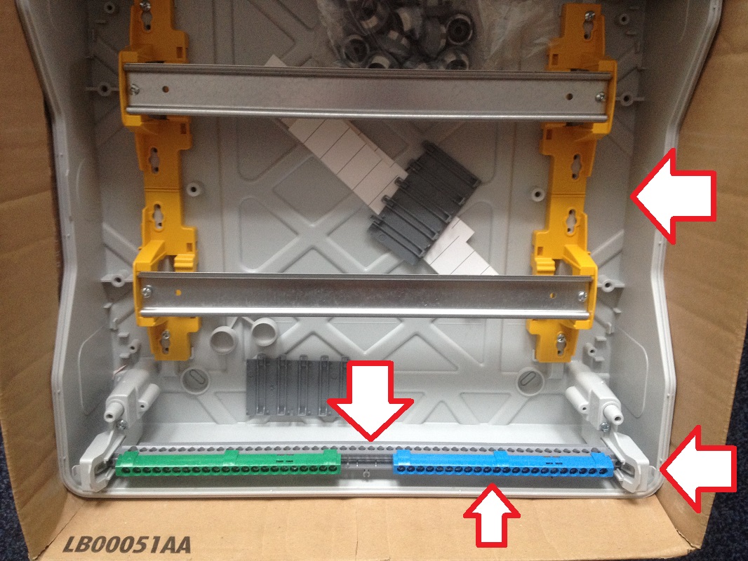

Доброго времени суток всем. Щит - Legrand plexo 3 Ip65
Подскажите пожалуйста: 1. В каком каталоге найти артикулы деталей (шины, клемники, стойки и т.д) для этого щита. 2. Где можно это заказать с доставкой в регионы.

Lehandr, Plexo В том же ЭТМ можно заказать доставку. Вам удобнее будет через СанПит это сделать...

MaSeVi Крепление, что держит нулевую шину и шину заземления и две стойки на что всё это крепиться где можно найти? Что за СанПит? :)
Я так понял это Блок клеммный, или Основание для клеммных колодок только они не поставляется... Где ещё можно найти это? :)

Lehandr написал: а крепление, что держит нулевую шину и шину заземления и две стойки на что всё это крепиться где можно найти?
У Вас этого ничего нет? Уточните этот момент.

MaSeVi написал: У Вас этого ничего нет? Уточните этот момент.
У меня есть то что на фото - один клемный блок на двух супортах с двумя шинами нулевой и PE, всё это размещено внизу. Хочу поставить еще один клемный блок с шинами вверху. Нужно два суппорта, клемный блок и пару шин.

Lehandr, А шина на ДИН рейку не подойдёт?

MaSeVi, места нету, всё занято :)
