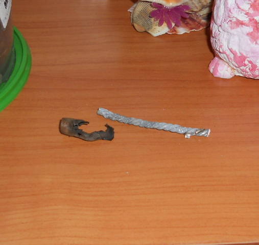

vitalban написал: Вчера начал трещать/греться слегка/и обугливаться этажный щиток- утром ещё сильней потемнел- наверное Ноль где то плохой в стояке, на этаже типа световой распайки на полдома- одна половина- серия дома П-43( импровизация- уже обугленная), кто поставит диагноз по фото

Уже вызвал с утра аварийку- сам по стоякам ни когда не лазил- просто не сталкивался- вот и перестраховался- спросил у форумчан- мерси за ответ и совет Приезжали- результат на фото- свет весь оплавился- возможно прилегал где то, но щиток в месте изменения цвета- по прежнему тёплый- возможно кто то в нежилых помещениях ворует напругу - мимо кассы, или же в подвале. ссылка

vitalban написал: Уже вызвал с утра аварийку
И она не дала снимать самое интересное ?
vitalban написал: Приезжали- результат на фото- свет весь оплавился- возможно прилегал где то, но щиток в месте изменения цвета- по прежнему тёплый-
Значит ни черта не устранили . УК - тормошите, иначе будете снимать одни угольки , впоследствии.

dokar, Протянули " окисленые провода" надел хлорку новую, позвонил их "главарь с Аварийки", я ему рассказал, что всё оплавленное протянули и "охлорили", но на месте тёмного пятна, всё равно, греется, и температура в этом месте около 40-45 градусов, вывод сделали такой, что на нежилом, 1м этаже, скорей всего, кто то из "бармалеев" накину концы - мимо кассы, или же в подвале кто то химичит. Записал новую заявку, Будут с Ука, искать причину. Выяснят- отпишусь, на днях.

Вызвал повторно аварийку- померял температуру на месте " пятна"= 40.9, перед этим показало 45 градусов, нормуль греется железка.

Похоже, что ноль идет через эти 2 корпуса встык, нет надежной металлосвязи.

alexposter, Так и есть походу- орех на нуле обгорел- в нижнем щитке

vitalban написал: Вызвал повторно аварийку- померял температуру на месте " пятна"= 40.9, перед этим показало 45 градусов, нормуль греется железка.
vitalban, это мелочи, бывало и под 150 и выше :)

MrGalaxy, Главное вылечили ОНЛАЙН- щиток- где орехи был закрыт и тудой ни кто ни когда не заглядывал- наверное ХЕПИ ЭНД
vitalban, на фото - почему стоит использовать смазку
