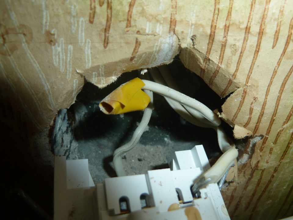

id7677697 написал: Замена проводки вряд ли будет, не люблю натяжные потолки, а как я понял, сейчас только так и разводят.
Сейчас только так и разводят, потому что натяжные потолки самые дешевые. Есть прекрасная альтернатива - гипсокартонные потолки. Именно их всегда подвешивали до пришествия натяжных, не любить их невозможно, меняйте проводку смело.
BV написал: это 100% какая-то самопальщина. В проекте такого быть не может.
Проводок для вентилятора, проложен под штукатуркой, видно же. Напряжения нет, потому что вероятно запитан через выключатель.

Radio написал: Проводок для вентилятора, проложен под штукатуркой, видно же. Напряжения нет, потому что вероятно запитан через выключатель.
Да, вот это скорее всего так. Среди хлама на лоджии валялся советский вентилятор, не думал, что он от этой квартиры. Открыл выключатель, там один провод заизолирован. Я в электрике не очень, как сделать, чтобы проверить, и подать на постоянку напряжение на тот провод у вентканала?

id7677697 написал: как сделать, чтобы проверить, и подать на постоянку напряжение на тот провод у вентканала?
Проверить - прикрутить замотанный изолентой провод вместо отходящего сейчас от выключателя. Можно поставить двуклавишный выключатель.

Radio написал: т.к. второй конец где-то в коробке, через выключатель на него ничего подать нельзя.
Спасибо ,реально вам большой респект, догадаться про вентилятор на расстоянии и ничего не видя лично:) Распред. коробка прямо над выключателем. Буду искать значит второй провод, тестер есть, удлиню его, и один конец под потолок, разматывать поочередно черную советскую изоленту и вызванивать:)

id7677697, в принципе можно его соединить прямо в коробке выключателя мимо выключателя. Будет "на постоянку". Только что вам это даст?

Radio, насрасщу тот конец, что под потолком и опущу вниз, благо толстый слой штукатурки, на той стене ни одной розетки нет, только на противоположной, все ломал голову о переносе, этот вариант кажется самым простым.
