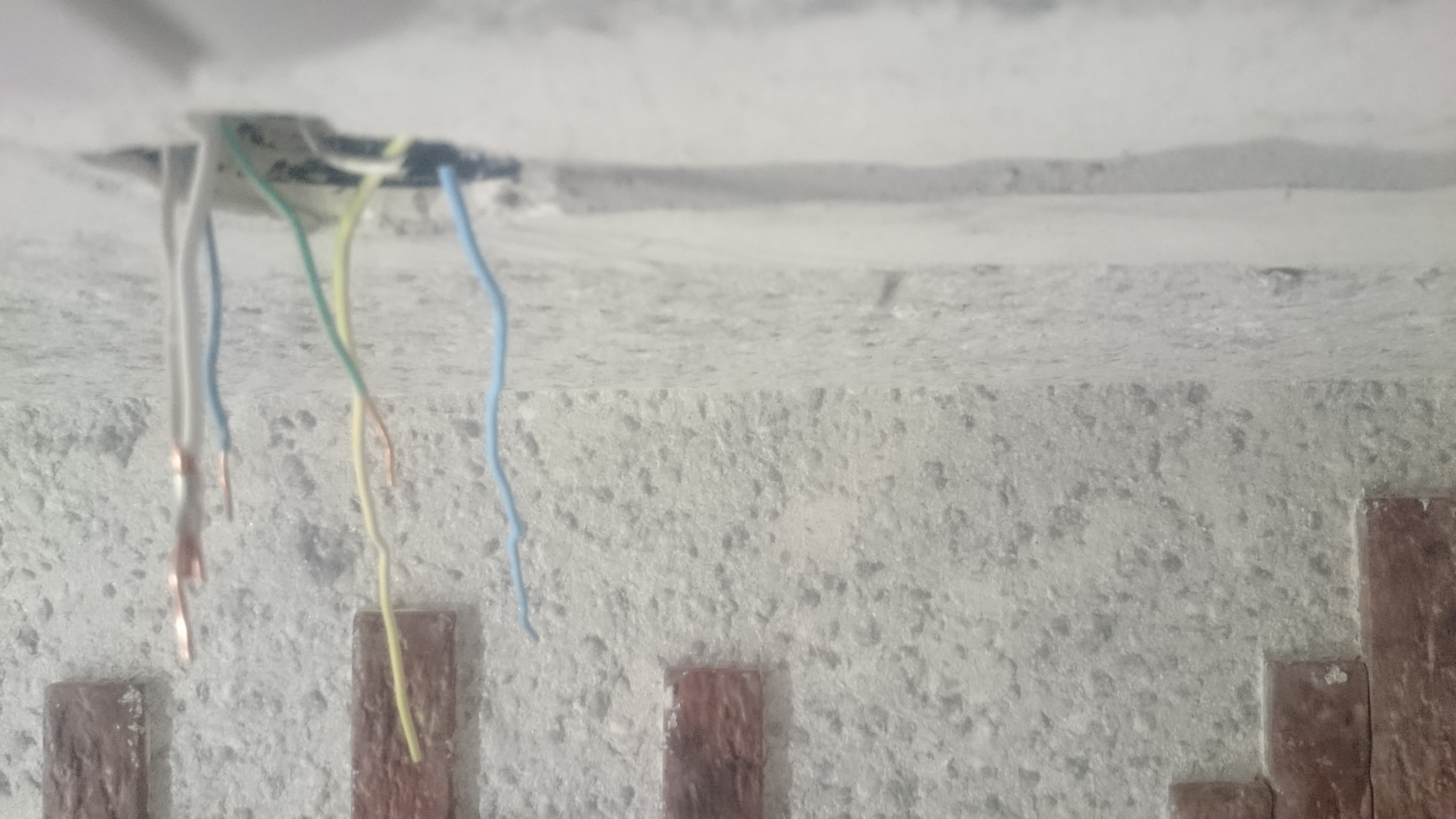

id7677697, на кой делать натяжной потолок ? Прокладывайте новую проводку в горизонтальных и вертикальных штробах, дом то кирпичный.

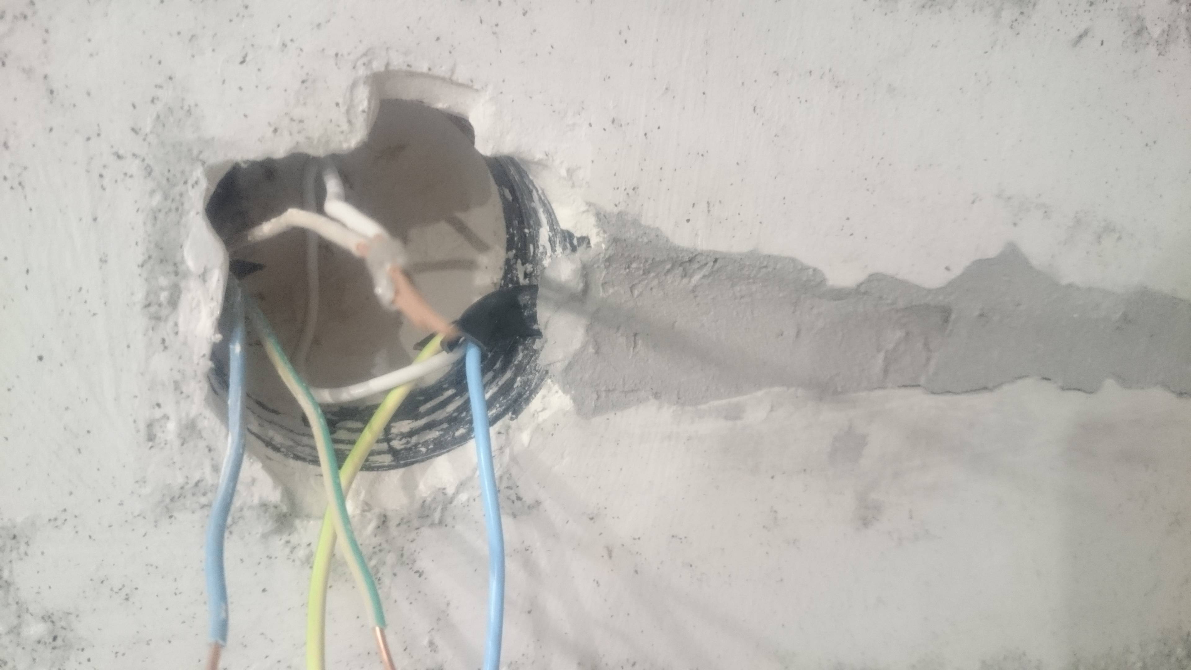

А нечего, что я гильзу гмл-п 6 обжимаю с двух сторон? И можно ли просто изолентой изолировать обжим, или обязательно сначала термоусадкой а потом хоть кампаудом?) Сори за фото - фокус сбился... . Чисто теоритически-можно или нет?

apm, в смысле ? По краям гильзы ? Или на одном и том же месте два раза ?
apm написал: И можно ли просто изолентой изолировать обжим
Конечно можно, хорошей изоленты в два слоя более чем достаточно. Я изоленту 3M предпочитаю.

Vadim 161 написал: в смысле ? По краям гильзы ?
По краям гильзы естественно, с переворотом клещей на 180 гр.? Даже на такой короткой гильзе гмл-п 6 удается два раза по краям обжать этим клещами, без наложения... .

apm написал: По краям гильзы естественно, с переворотом клещей на 180 гр.?
Абсолютно бессмысленно. Одной точки за глаза достаточно. Изолента так же не хуже термоусадки, разница только в том, что термоусадка смотрится красивше.

apm написал: два раза по краям обжать этим клещами, без наложения...
Лучше обратить внимание на наполнение гильзы и не передавить ... .

Rumato написал: Изолента так же не хуже термоусадки, разница только в том, что термоусадка смотрится красивше
клеевая заполняет пространство клеем при усадке
