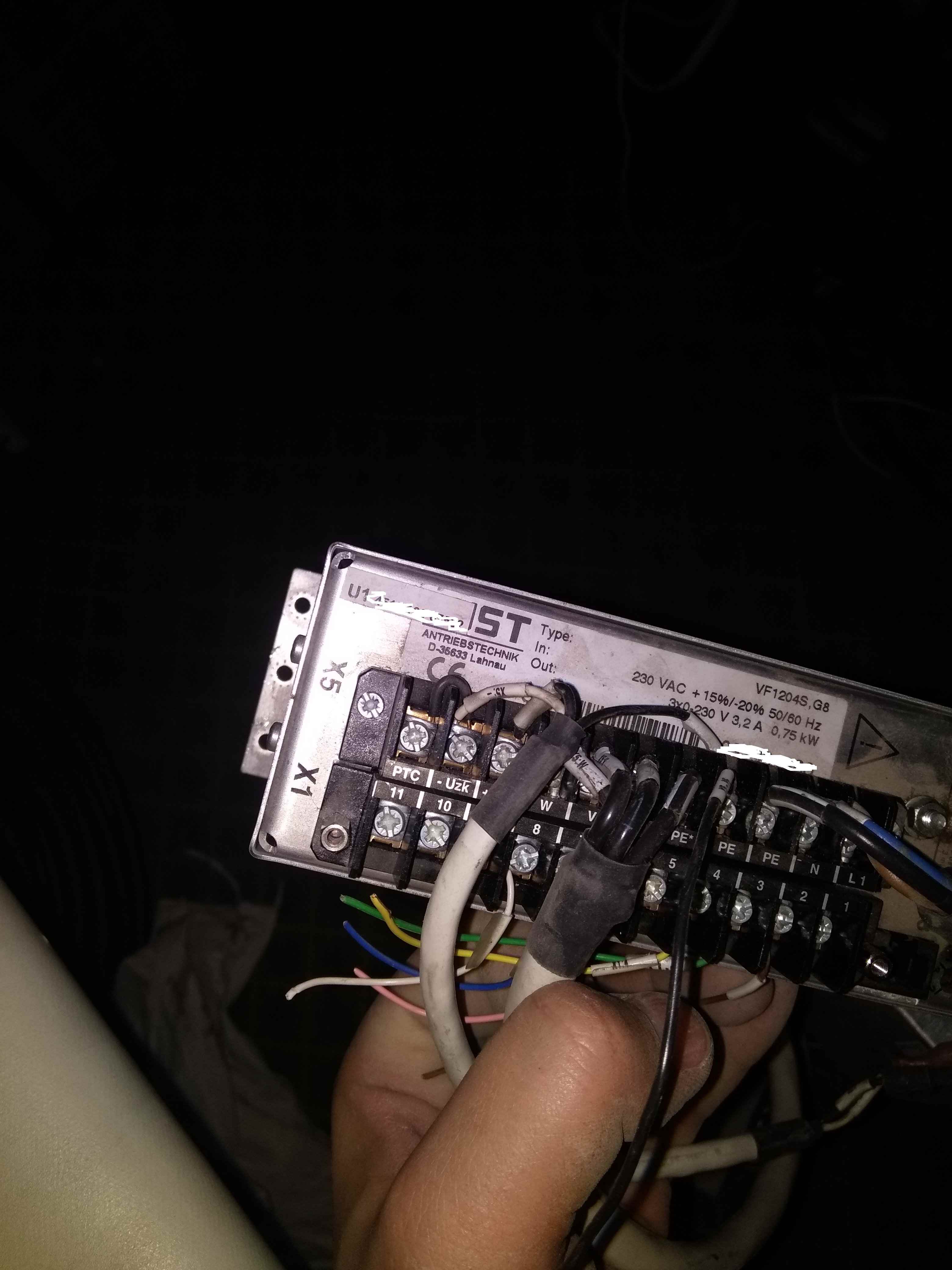

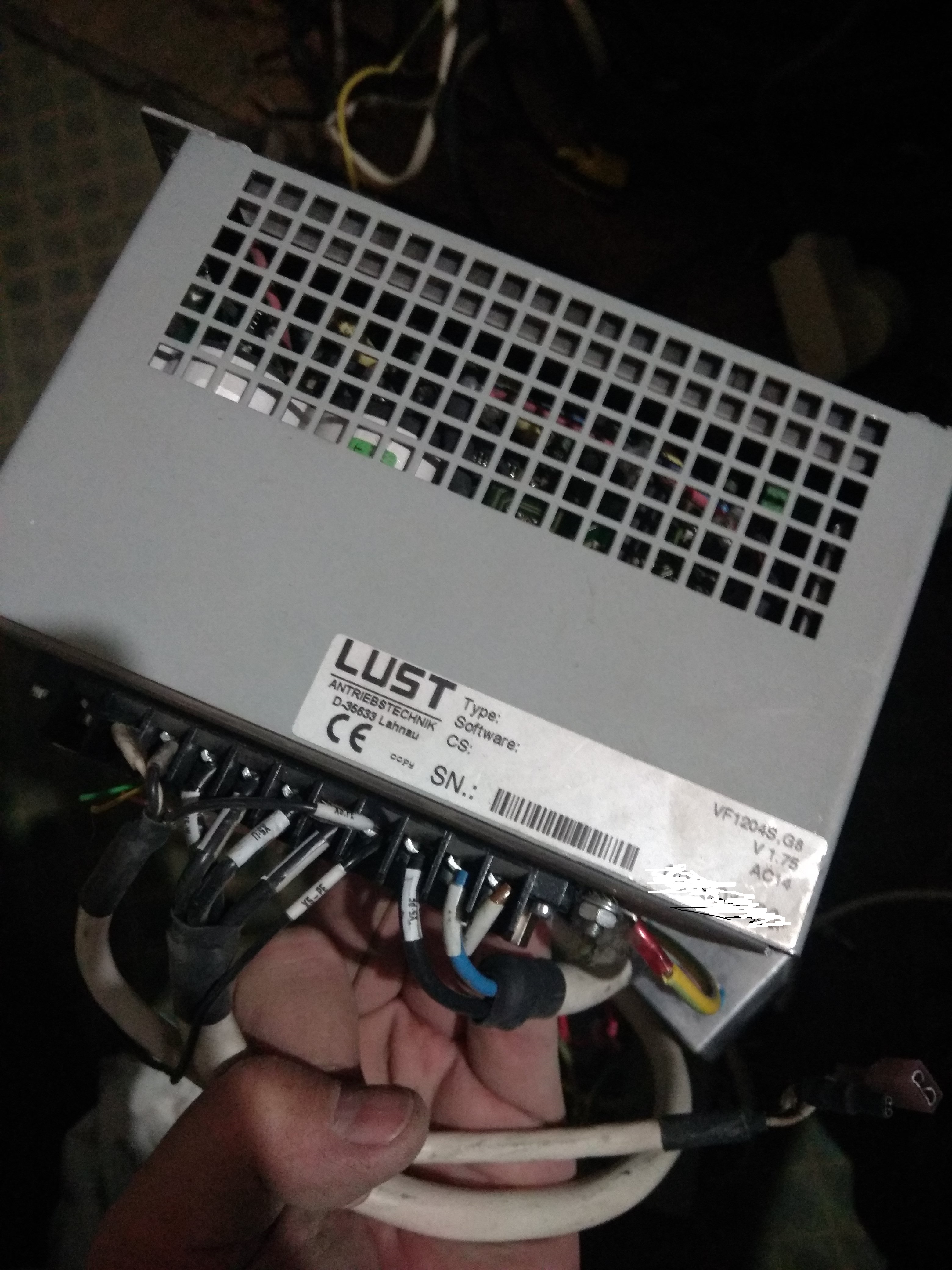

Скажите пож. что это за агрегат, и как он работает?
