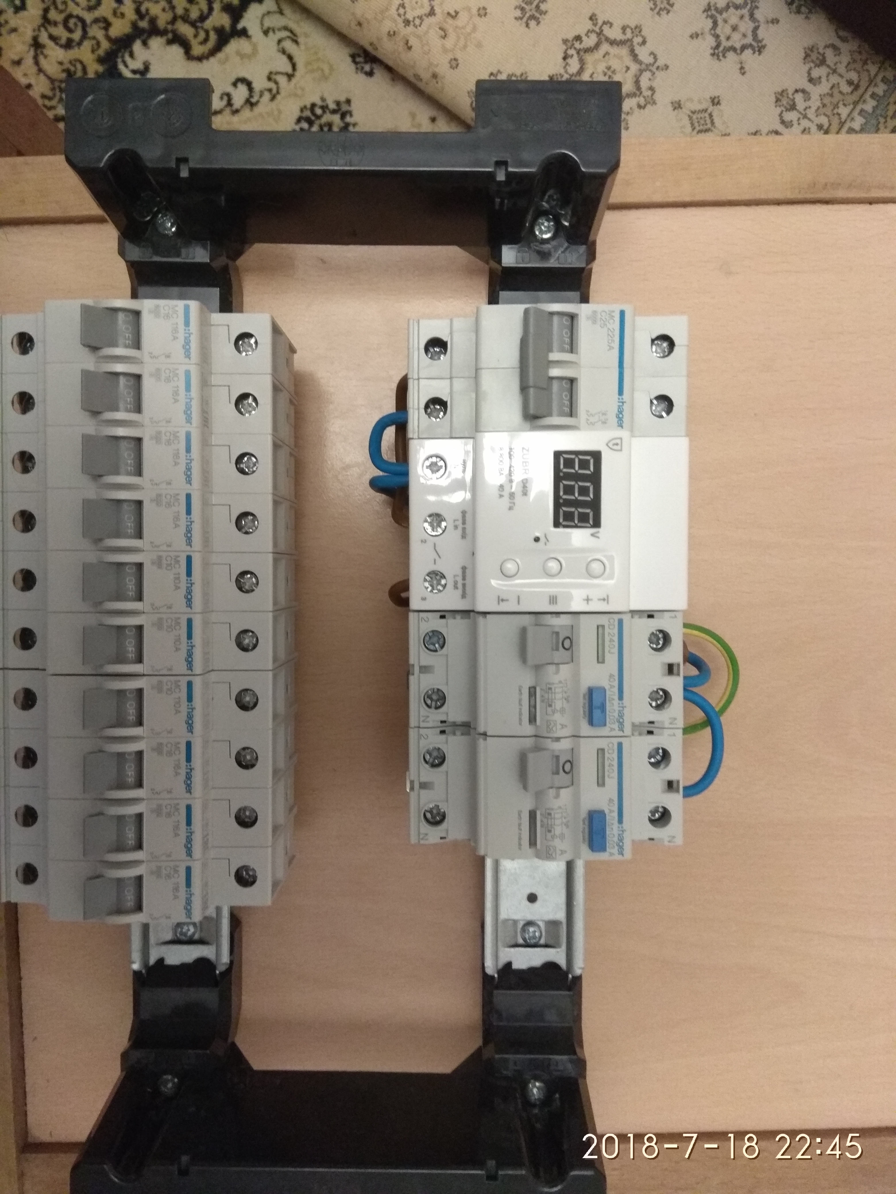

MaSeVi, Щиток начал собирать.

Владимир766, ради Бога, уберите желто-зеленую перемычку :) Туда коричневую нужно. УЗО тип А это хорошо и круто

Vadim 161, Коричневой нет, закончился коричневый провод. Остался только жолто-зеленый, пока что. Может завтра попробую достать. Электрики жековские так вводный автомат на лестничной клетки ставили, что 2 метра кабеля 6мм угрохали.

Vadim 161, Вадим подскажите, уменя два автомата EATON. Они совместимы с Hager при соединении гребенкой?? Снизу есть прорезь для гребёнки, но подойдут ли?? Не могу померять они у меня сейчас подключены.

Владимир766 написал: подскажите, уменя два автомата EATON. Они совместимы с Hager при соединении гребенкой??
Да бог его знает, последний раз держал в руках Eaton еще когда он Мюллером назывался. А что, не было в наличии нужного Hager-а ?
