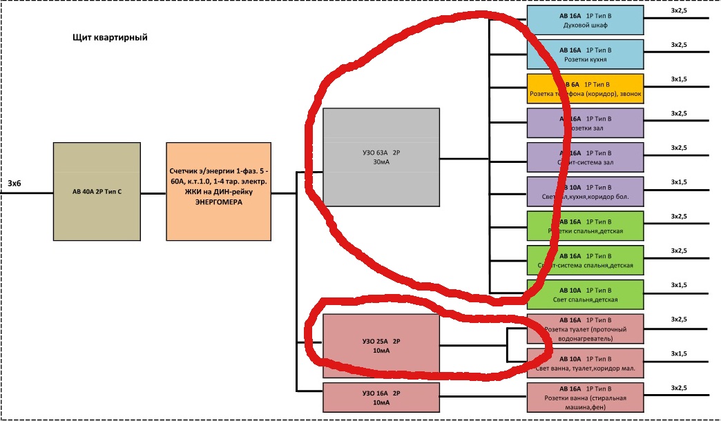

Насчет АВ и УЗО, имхо, тут "некоторые" друг друга просто "не слышат *Вот первая попавшаяся схема с этого же форума, прокомментируйте насчет АВ и УЗО

haramamburu написал : Вот первая попавшаяся схема с этого же форума, прокомментируйте насчет АВ и УЗО
УЗО 63А защищено от перегрузки и КЗ вводным автоматом 40А. УЗО 25А защищено от КЗ вводным автоматом, а от перегрузки почти защищено нижестоящими автоматами (16+10=26А). На такое "почти" заказчик видимо шёл сознательно.

Юрка написал : УЗО 63А защищено от перегрузки и КЗ вводным автоматом 40А. УЗО 25А защищено от КЗ вводным автоматом,
Вот именно, а то тут некоторые доводят до абсурда : АВ только до УЗО и никак иначе

7.1.76. Рекомендуется использовать УЗО, представляющее собой единый аппарат с автоматическим выключателем, обеспечивающим защиту от сверхтока. Не допускается использовать УЗО в групповых линиях, не имеющих защиты от сверхтока, без дополнительного аппарата, обеспечивающего эту защиту. При использовании УЗО, не имеющих защиты от сверхтока, необходима их расчетная проверка в режимах сверхтока с учетом защитных характеристик вышестоящего аппарата, обеспечивающего защиту от сверхтока.
В каком месте говорится о взаимном расположении УЗО и автоматов, защищающих его от сверхока. (Для справки: на последнее предложение не смотрите, ибо защита от сверхтока предусматривается) Теперь вернёмся к моменту, с которого всё началось...
То бишь, к этому> Если вводной автомат 40 А, а групповой - 16 А, то перед автоматом 16 А - можно ставить только УЗО на 40 А и более (соответственно, подключать к нему несколько групповых автоматов), а после автомата 16 А - можно ставить УЗО уже на 16 А и более.
Так вот, как бы не меняли местами УЗО и АВ 16А, номинальный ток УЗО должен быть не менее 16А (рекомендуется 25А). И всё.
ЗЫ. Но никто не запретит поставить УЗО 63/0,03... хуже не будет, это точно. ;)
