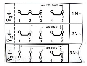

sergey_sav, серьезно?! А какую, например?! Варочная у меня тоже недалеко от этой коробки. И духовка. Я чувствую, что это надо использовать, но вот каааак? :)

ПPOPAБ, провод сечением 4 или 6 кв.м. Мягкий, многожильный. Желтая, синяя, коричневая, черная. Леруа Мерлен. Народный строительный магазин :) первые четыре месяца ремонта я только там и отоваривалась :))

Ristretto написал : провод сечением 4 или 6 кв.м. Мягкий, многожильный. Желтая, синяя, коричневая, черная.
Пригодится для подключения передвижных трехфазных механизмов (например бетономешалка, паркетно шлифовальная машина, двигатель вентилятора на вибропоре и т.п.), где ноль не нужен в принципе, либо имеющих II класс защиты, либо работающих на двух фазах и ноле (например сварочные трансформаторы типа ТД). Да, не стандартной расцветки провод, ищет своего неискушенного покупателя в супермаркете. Так-же как и просроченные продукты... :(

Ristretto написал : Для чего-то долже производитель выпускать его в такой расцветке. Не поверю ни за что!
А кто его произвел? Ведь посредством интренета можно задать сей вопрос, на прямую, большинству производителей качественной продукции, дорожащих репутацией предприятия.
Ristretto написал : Должна быть разгадка. Кто-то непременно подскажет!
Не секрет, что- жилы можно покрасить(маркировать различными способами) и также не секрет, что провод без категории по ГОСТ Р 53315-2009 не может применяться жилых помещениях. >тыц

Ristretto написал : серьезно?! А какую, например?!
Практически любую современную независимую варочную панель. Вы в паспорт то заглядывали? Там и схемы есть. Ещё на шильдике схемы изображают... Пример. Схема 2N

sergey_sav, Это не вопрос с подвохом. Чисто прикладной интерес. У меня пока нет электроплиты :) купим после НГ
