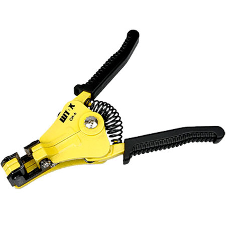

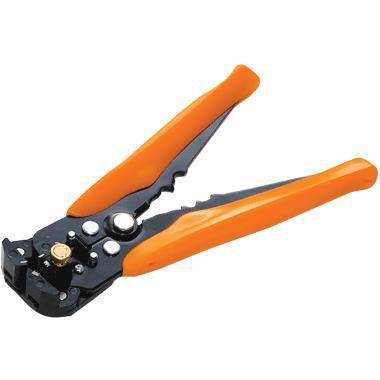

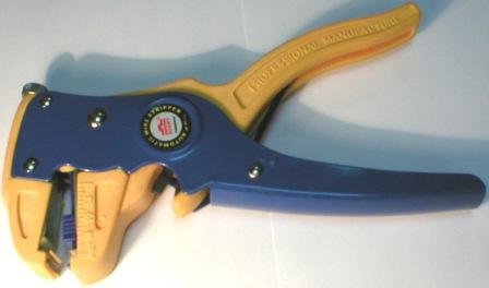

Какой лучше инструмент приобрести для снятия изоляции с проводов 1.5-2.5мм2 из представленных на фото?
п.с. есть вот такой
но жила того и гляди повреждается при зачистке...
