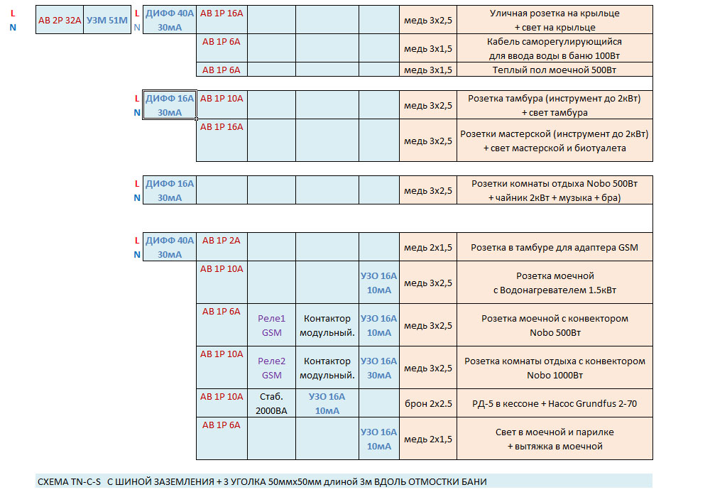

Поругайте плиз схему щитка в бане. Земля для TN C S будет своя по отмостке (4 штыря по 2м) Ввод подземный 2х16мм

Campan написал : Земля для TN C S будет своя по отмостке (4 штыря по 2м)
  1. это уже НЕ ТН-Ц-С, а ТТ
  2. После дифов автоматы ставить странно... Меняйте на УЗО.
  3. В нижней ветке убирайте диф общий. Конвектор вешайте на 1 линию с нагревателем, а свет с розеткой (кабель 3х2,5) и ставьте просто 3 отдельных дифа.
  4. в РД-5 есть контакт для РЕ... Как и у розетки для GPS

28.12.2011 в 16:26:07
У меня N от заземлённого столба соединяется с банной землёй в щитке в одном месте и потом идут отдельно. Вроде это и есть тнцс

28.12.2011 в 16:33:21
а, тогда пардон :) только это не "отдельная земля", а повторное заземление.

28.12.2011 в 16:34:02
Это TN-C-S Если бы они и дальше шли вместе и нигде не разделялись, то это была бы TN-C

drdollar написал : в РД-5 есть контакт для РЕ... Как и у розетки для GPS
РД-5 землить буду на обсадную трубу в кессоне, чтоб при настройке на шарахало :)
Вот ещё вопрос - нужно ли 10мА УЗО для насоса с реле в кессоне или 30мА потянет? Вроде сыро может быть там. выбивать не начнёт?

drdollar написал :
  1. После дифов автоматы ставить странно... Меняйте на УЗО.
Не странно. Наоборот - защита УЗО, т.к. вышестоящий ввтомат (вводной) эту защиту не обеспечивает, если имеет больший номинал, чем УЗО. Этим страдают почти все схемы кидемые сюда на форум для критики.
С другой стороны - зачем вам дополнительная ступень селективности? Вы знаете, что у вас в случае КЗ, например, в мастерской, ещё и тамбур отключится? Это называется - отсутствие селективности. ПУЭ требует селективность.
Вместо Диффа на 16 А ставьте либо УЗО на 40 А (оно и дешевле и практичнее при эксплуатации будет), либо отдельный дифф на каждую группу (это надёжнее, практичнее и логичнее, но дороже)

28.12.2011 в 16:42:34
Campan, я приверженец 30 ма., но я не спец. Есть хорошая ссылка у Alexiy, вывод которой "зачем платить больше"
Alexiy написал : Не странно.
я имел ввиду 2 верхние ветки.

28.12.2011 в 16:46:48
Campan написал : землить буду на обсадную трубу в кессоне, чтоб при настройке на шарахало
Грубейшая ошибка. Местная ДСУП запрещена. Вы же умышленно создаёте разность потенциалов, присоединяясь к отдельным системам заземления! Все системы заземления должны быть объединены в одну общую систему уравнивания потенциалов во всём здании (а лучше - на всём участке)
Campan написал : нужно ли 10мА УЗО для насоса с реле в кессоне или 30мА потянет? Вроде сыро может быть там. выбивать не начнёт?
По идее не должно, если изоляция нормальная, однако, вообще не вижу особого смысла в УЗО 10 мА. Ставьте 30 мА. Кстати Hager - любимый производитель товарища drdollar прямо пишет, что разницы нет...

28.12.2011 в 16:51:47
drdollar написал : я имел ввиду 2 верхние ветки.
и я про них
Я вообще считаю, что УЗО применять не нужно. Я за диффавтоматы - индивидуально на каждую группу. Автомат на вводе и диффавтоматы на группах. Всё. Чё мудрить? Понастроят по 2-3 ступени... Какая уж тут селективность?! Проще тогда групповые автоматы повыкидывать нафиг и оставить только 4 диффавтомата и 4 группы всего. Эффект-то тот же самый будет!
