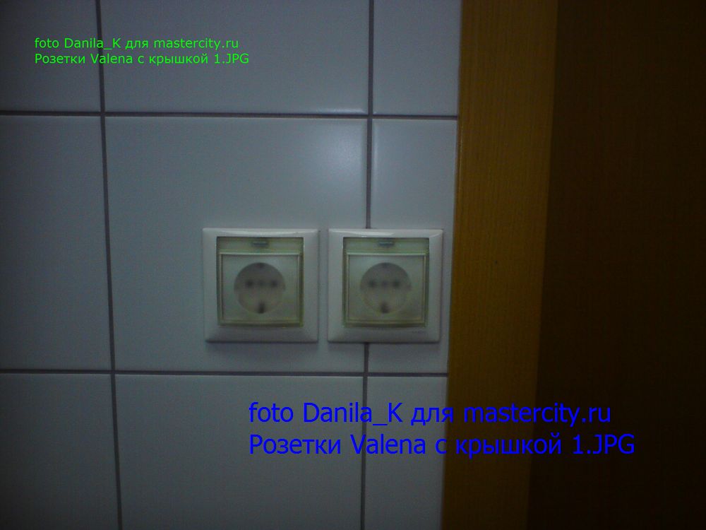

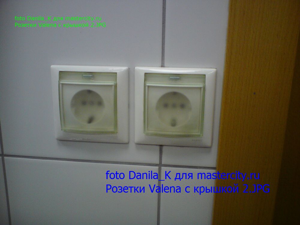

Alexiy написал : А ГОСТ Р 50571.11-96 Раздел 701 всё же почитайте...
Да, на этот абзац, я как то не обратил внимание :cool:
Alexiy написал : то есть, розетка IP20 для зоны 3 - не подходит
т.е. вот такие не подойдут ? Хотя они свежеустановлены над умывальником в туалете "общего пользования". Завтра сделаю общее фото. Для зоны 2 и 3 лучше ставить IP44 . Выходит так.

Danila_K написал : т.е. вот такие не подойдут ? Для зоны 2 и 3 лучше ставить IP44 . Выходит так.
В зоне 2 и 3 формально подойдут IP44. Осталось только уточнить, что считать "ванной общего пользования" - там требования ещё жёстче.
ГОСТ Р 50571.11-96 «Электроустановки зданий. Часть 7. Требования к специальным электроустановкам. Раздел 701. Ванные и душевые помещения» ПУЭ (п. 7.1.47) также распространяет требования этого ГОСТа и на санузлы.
