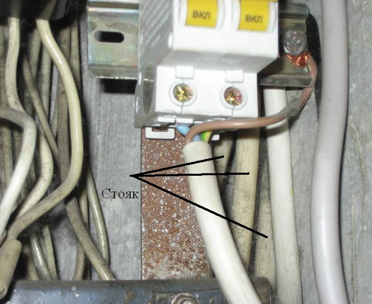

отвечаю всем сразу :) "электрики-монтажники" таким руки бы да по отрывать.. Своим контуром заземления конечно обзавестись не получиться... да дом с эл.плитами, ноль подключён сразу к выключателю (тумблер), а приходит и уходит он "ноль" в "неизвестность"... вот и что делать?!

Никоlай написал : ноль подключён сразу к выключателю (тумблер)
Приходящий ноль на пакетник идет с ореха (ноль стоячный) или с корпуса эт. щита.
Нет фото стоячных орехов. И не известно эт. щит питается от одной или разнородных фаз.
Никоlай написал : вот и что делать?!
Или подробнее фото эт. щита (без фанатизма) или консультация электрика ЖЭКа.

Bladiclab, какое интересное фото: ну то, что ПВС ещё и без наконечников умолчим, то, что изоляция перетерта тоже умолчим, но вот пускать РЕ на двухполюсник, а фазный проводник - на дин-рейку... это явно абстракционизм обструкционизм.

drdollar написал : какое интересное фото: ну то, что ПВС ещё и без наконечников умолчим, то, что изоляция перетерта тоже умолчим, но вот пускать РЕ на двухполюсник, а фазный проводник - на дин-рейку... это явно абстракционизм обструкционизм.
Начиная с конца 90 г. Особенно начало 2000 г. большое засилье мощной (во многом не качественной) бытовой техники. Для которой сеть квартир проектно (70-90г. сдачи в эксплуатацию) не рассчитана.
В тоже время начальных знаний многие считают достаточно, чтобы не только самим лазить, но и визуально принимать в эксплуатацию (работу других)! Мы взрослые люди, головой думать будем??? Это одно из многих нареканий на работу ЖЭКовских рабочих (профессионализм ниже плинтуса). Что мы на форуме и наблюдаем.

Bladiclab, полностью с Вами согласен - сам такой :o Потому многое и упустил, но перепутать коричневый с двуколором... это уже слишком
