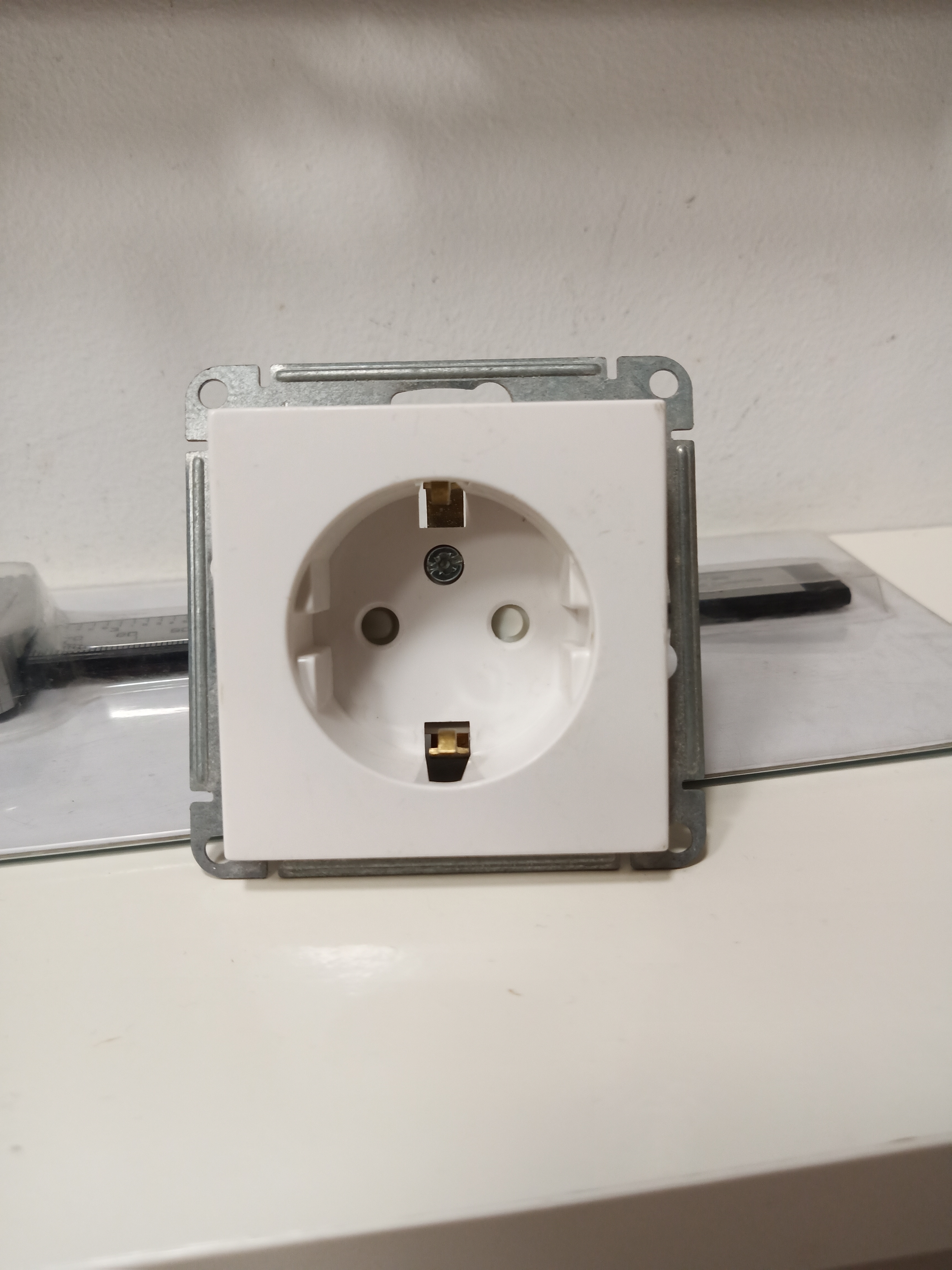

Шалом. Помогите опознать бюджетную серию Шнайдера. Год установки 16-17. Точно не атлас.
Radio
Radio
Заблокирован
Регистрация: 17.02.2008
Сообщений: 22104
29.09.2023 в 23:34:10
spaceeggs написал: Точно не атлас.
W59
spaceeggs
