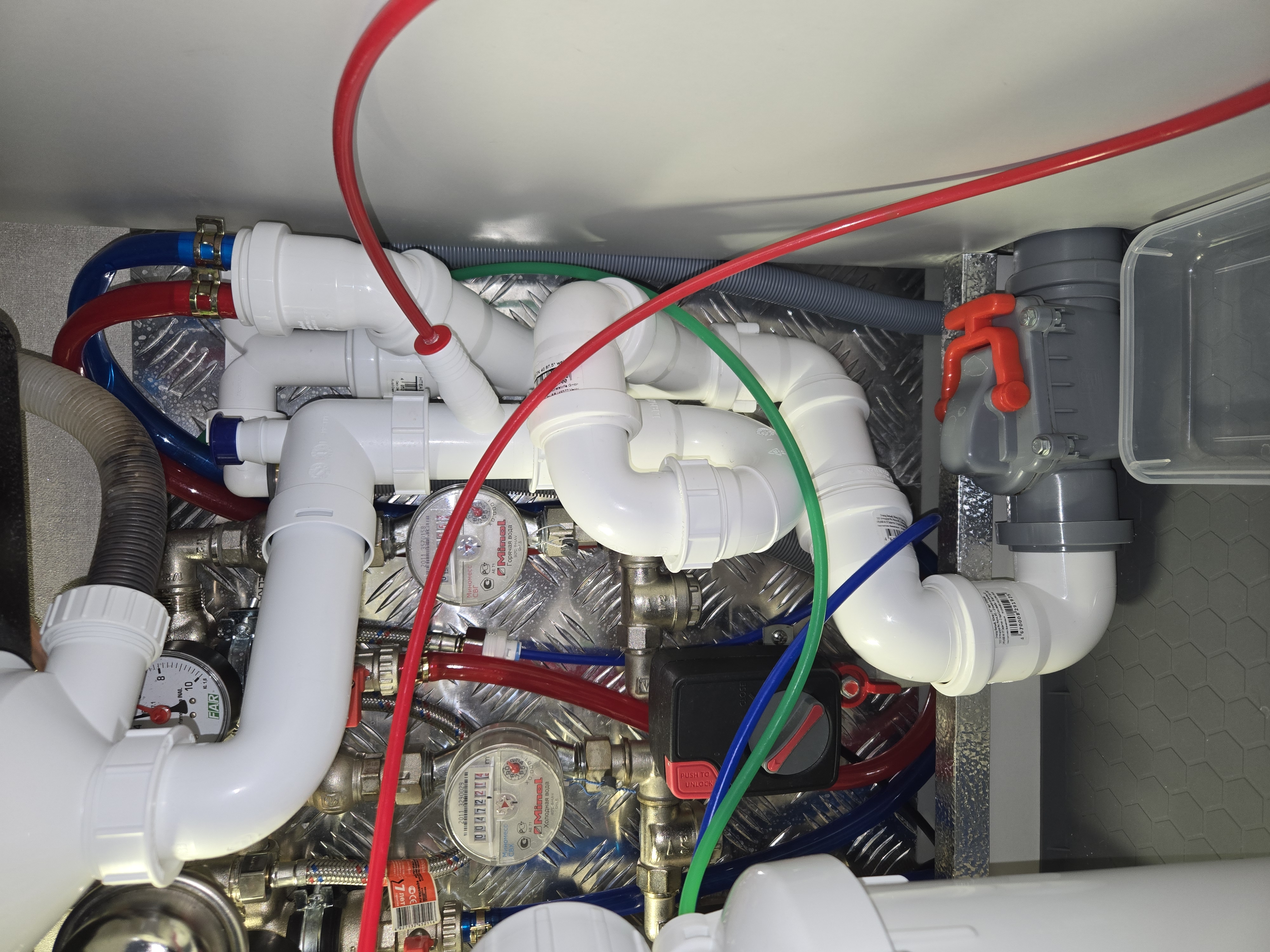

  • vovanoff78 ответил в теме:
    Как быстрее сгниет труба хвс
    Вот что творится на кухонном узле , все в конденсате , за один год все покрытие никелированное пожелтело на хвс . Ничего лучше не придумал чем сделат...
    31.07.2026 в 09:34
