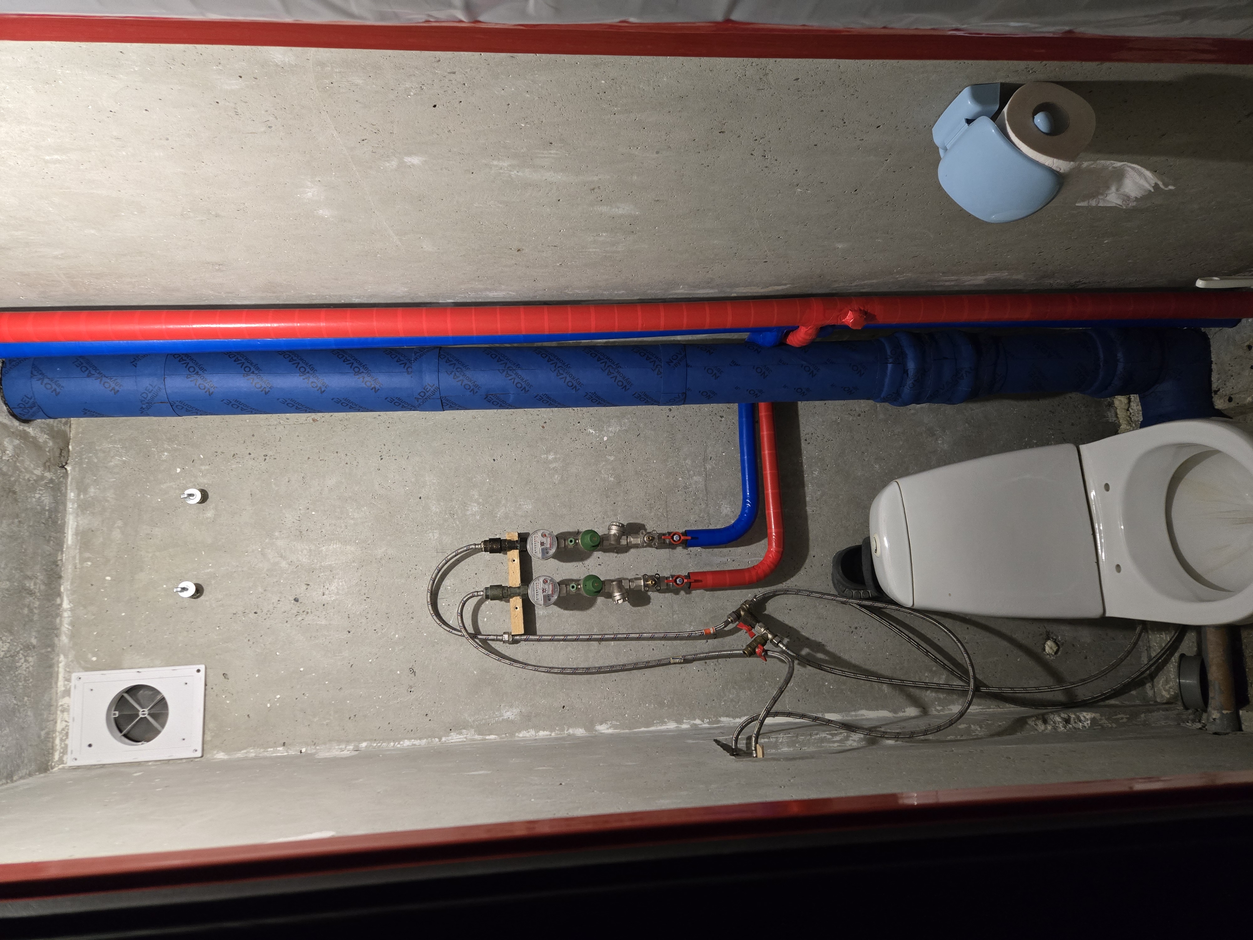

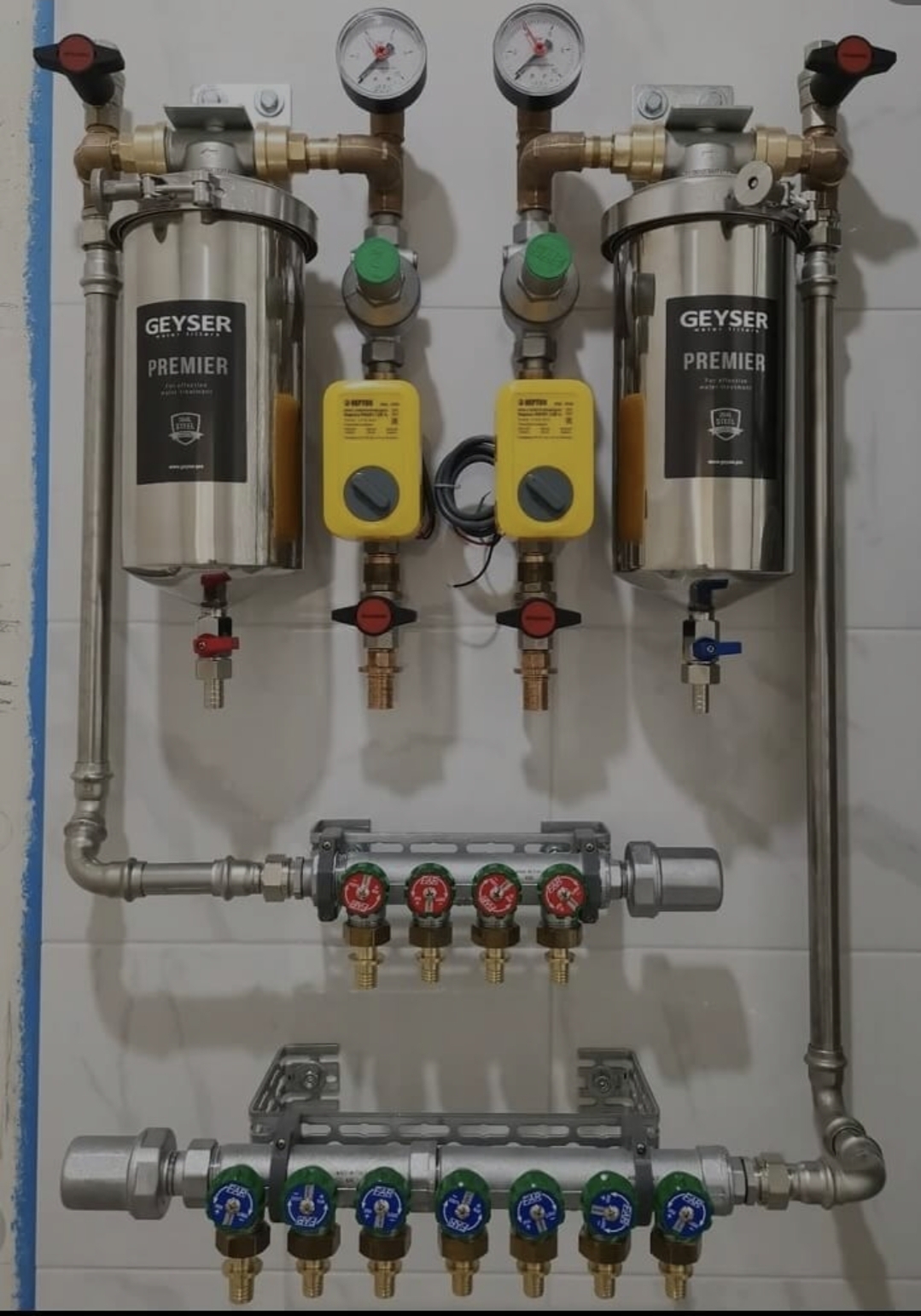

Доброго времени суток уважаемые форумчане.Имеется раздельный санузел, стояки металлические 1дюйм , отводы 1/2, исходное давление 5 бар , арматура на данный момент (кран , систеиа защиты , грязевик , р.д , счетчик о.к ) 1/2 , далее планируется на гвс и хвс фильтры 10бб 5 или 10 мкм ( уже куплены , будут проблемы , уберу , оставлю только грязевики , толку в промывных нету как показала практика на кухоном водоразборе) . Обвязку до колекторов буду делать нержавейкой , после до потребителей PEXa в штробах , максимум растояние 2.5м.Потребители : Инсталяция , бойлер , умывальник , душевая система скрытого монтажа с тропическим душем (китай с озона , параметров потребления нету , по отзывам работает и при 2 бар.Подскажите пожалуйста какого диаметра выбрать нержавейку для обвязки , PEXa до потребителей и колектор на гвс и хвс.В моем понимании нержавейку взять 18 , PEXa 20 , колектор 3/4 .20260610_012751Screenshot_20260416_211746_Samsung Internet Разводку планирую по такому типу , над инсталяцией в шкафу.

vovanoff78,  Лучше уж металлопластом разводить - по надежности то же что и пресснержфитинги на резинках - но дешевле и удобнее.

MADONNA,  Спасибо за совет , но для себя уже выбрал вид трубы , да и инструмент купил соответствующий ,интересует диаметр.

Если с местом и средствами нет проблем - берите 1 дюйм.

Нержавейка меняет длину при нагреве-охлаждении очень сильно. Если очень хочется ее, то коллекторы ставить на скользящее крепление. Коллекторов хватит 3/4, в торце у него 1", с него подавать на тропик.
Проиллюстрируйте примером.

sanya1965, Извините , непонял , как у колектора 3/4 в торце 1" ? Или вы имели в виду отводы у колетора 3/4 , а корпус 1" ?

sanya1965, Извините , непонял , как у колектора 3/4 в торце 1" ? Или вы имели в виду отводы у .....
Возьмём коллектор на 3 отвода 3/4. У него 5 отверстий -вход ,1", три выхода 3/4, и торец с заглушкой 1". Это для FAR. Другие не использовал. Аналогично для коллектора 1/2, в торце 3/4. Вы удивитесь, но корпуса коллекторов отливают не вместе с кранами, прокладками, и ручками. А отдельно. И потом собирают.
