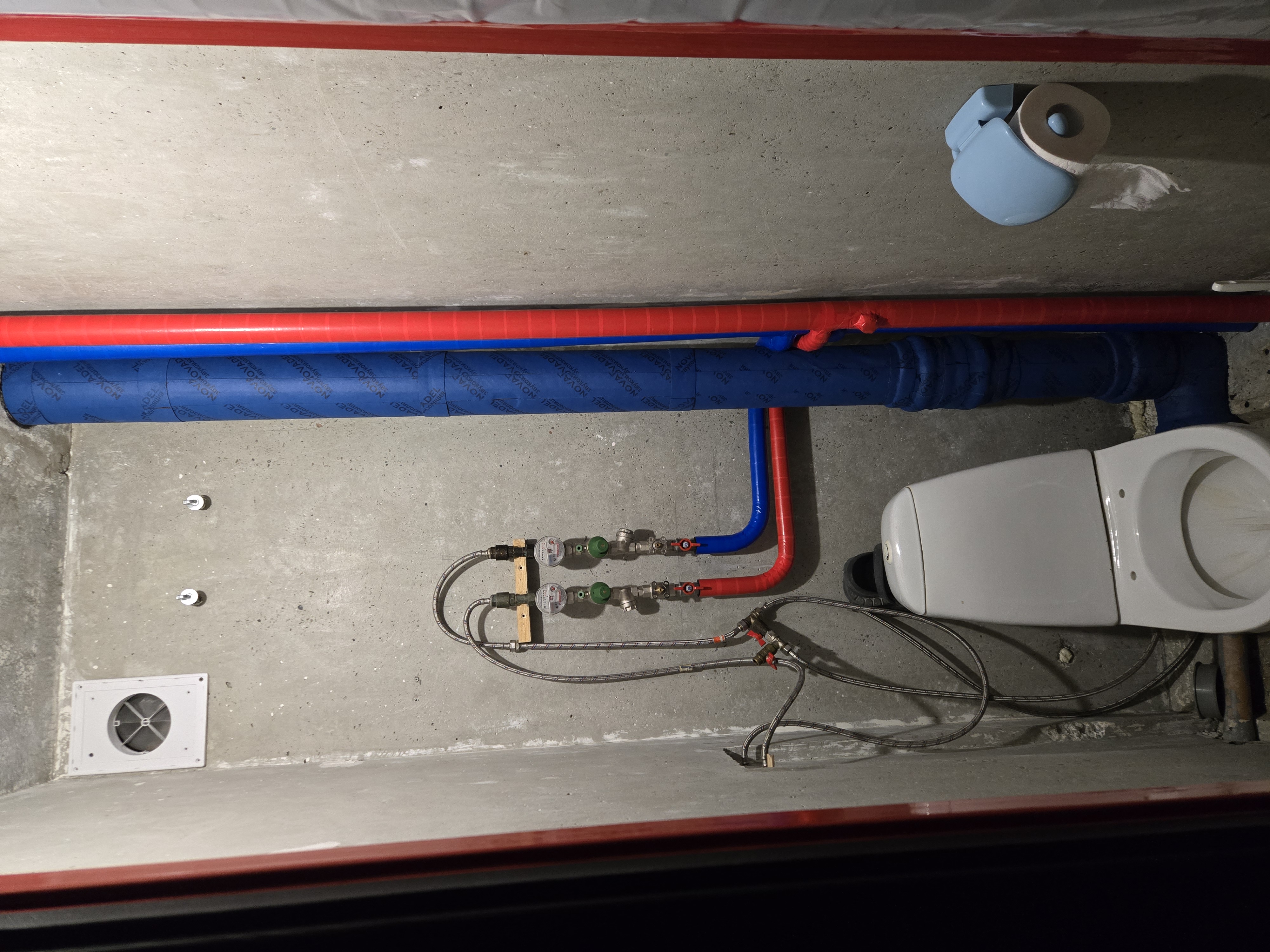

Доброго времени суток , уважаемые форумчане.Задался вопросом , как быстрее сгниет стояк хвс в санузле , в открытом виде или под теплоизоляцией ? Дело в том , что по моим наблюдениям , в летнее время труба сухой не становится после того как на нее одета теплоизоляция , бетон на полу в перекрытии в нижней части трубы мокрый , а если сдвинуть вверх изоляцию , труба влажная а сама изоляция пропитана влагой и там похоже слизь образовывается.Подскажите пожалуйста не сгниет ли она быстрее под теплоизоляцией из за постоянной влаги под ней и плохой веннтиляции , чем в открытом виде ? Плюс теплоизоляции вижу только один , воды не так много на полу , которая капает без нее , теплоизоляция ее просто удерживает . Без теплоизоляции труба проветривается и высыхает быстро когда нет водоразбора , но лужи под ней при водоразборе летом.
Это не ваша проблема что сгниёт в общедомовых коммуникациях, замена будет силами УК и за её счёт в рамках ежемесячной оплаты за ремонт и обслуживание общедомового.
Если это не протечка, то возможно теплоизоляции нет выше и стекает от туда. Если хочется доп.защиты, то когда труба будет сухая покрасьте её грунтом и при желании дополнительно краской, а потом уже теплоизоляция.
Но плохая вентиляция в первую очередь плохо для вас, а не для трубы, т.к. наверняка уже появилась плесень, что будет вредить вашему здоровью.
Чините вентиляцию, стояки закрывайте теплоизоляцией (на холодную и горячую) и убирайте в короб.

С такой теплоизоляцией как у вас - сгниет быстрее. Надо переделать.
Труба оцинкованная? Резьбы/муфты есть?

BV,  ser000, Все сделано , труба оцинкована , покрыта антикором с цинком , обернута в теплоизоляцию , резьбовых соединений нет. Просто наблюдаю сейчас , что под теплоизоляцией если ее сдвинуть немного вверх , всеравно труба влажная и теплоизоляция пропитана влагой внутри , т е мокрая на ощуп , если палец засунуть пежду трубой и изоляцией . Буду зашивать в короб , но подумал , можеттлучше снять эту иеплоизоляцию , как бы от нее хуже небыло , стояла эта труба без нее 20 лет и ничего , разве что потоп был от стекающего конденсата по ней летом ., и от этой лужи внизу стояка образовалась плесень под обоями вссоседней комнате , так как стена внизу насквозь промокала .20260610_012751

vovanoff78,  На концах теплоизоляции стяжки - плотно прижать к трубе, чтобы влажный воздух не попадал под теплоизоляцию. Стык по длинне теплоизоляции приклеить ал скотчем.
vovanoff78 написал 28.07.2026 в 11:53
Заменить, или высушить, если есть время.

BV, Теплоизоляция новая , каучуковая кафлекс , стык склеен между собой , сверху обмотана армированным скотчем кафлекс . Стяжки смысламнет , т к она плотно к трубе прижата и зазора нет между трубой и теплоизоляцией . Но влага все равно образуется на трубе под теплоизоляцией как я понял.

Стяжки смысламнет , т к она плотно к трубе прижата и зазора нет между трубой и теплоизоляцией . Но влагамвсе равно образуется на трубе под теплоизоляцией как я понял
Задумайтесь откуда берется влага... Удачи...
