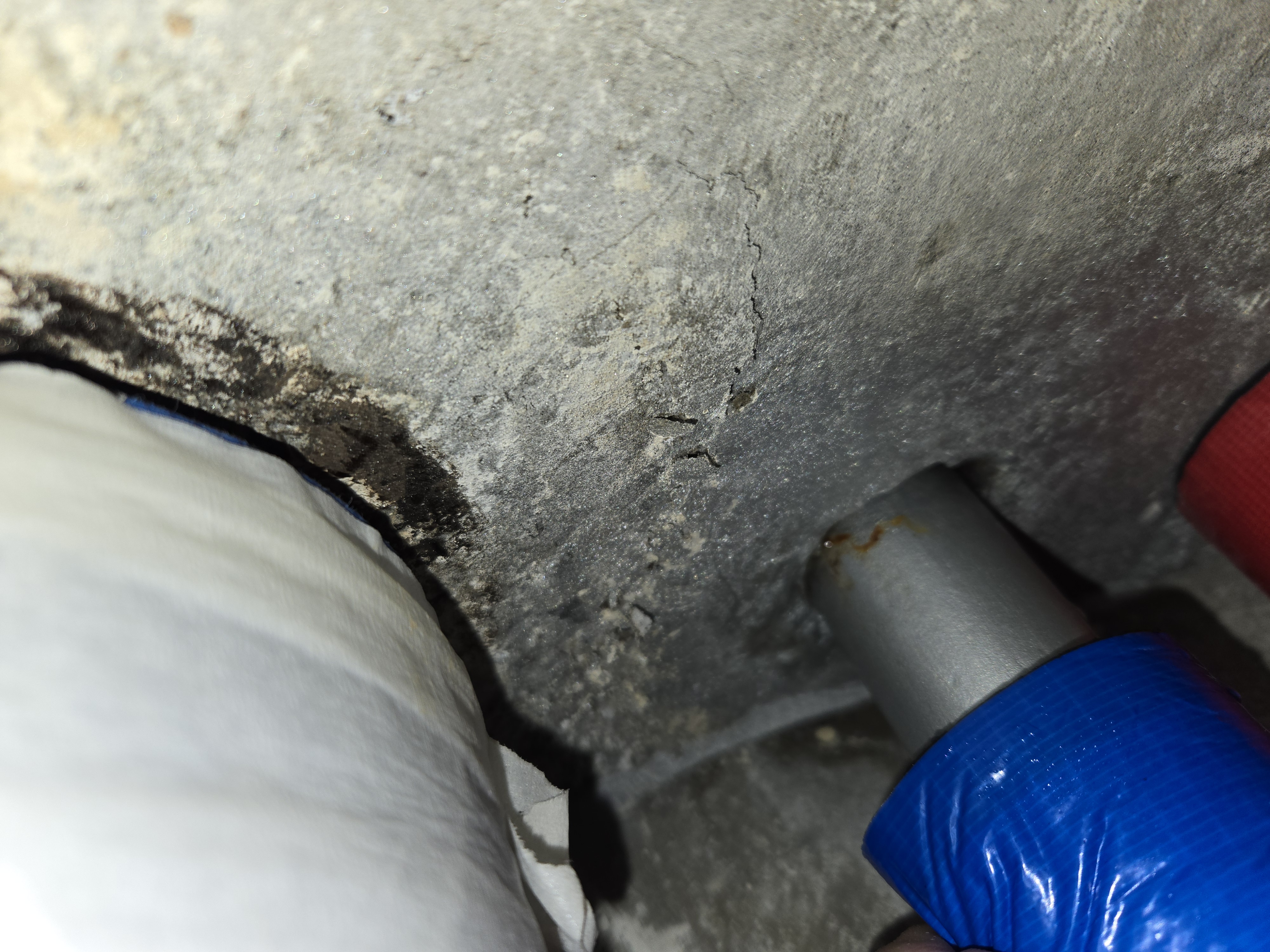

vovanoff78,  влажность будет одинаковая, чтобы вы ни делали. Об этом даже те, кто знает физику, пишут. Общее место. Можно только улучшить вентиляцию. Ну, сообственно, организовать ее. Канально или пассивно. И способствовать ей потом, т е не укутывать трубу гвс.

vovanoff78 написал 31.07.2026 в 11:45
Из этих соображений я решил гвс не утеплять тогда .
Если долго не будет разбора холодной воды она станет теплее, чем если бы изолировать ГВС. Если это устроит - не изолируйте.

20260731_171223 Залез сегодня на верх , сдвинул т.и , потек ржавый всетаки есть с верху через гильзу . Замажу гнрметиком когда конденсата не будет , ночью может или ждать когда похолодает. Но , куда потом вода пойдет , искать другую щель , с верху полость мнжду санкабиной и перекрытием я так понимаю , будет туда все течь .
Сообщений: 138681
31.07.2026 в 15:08:27
vovanoff78 написал 31.07.2026 в 13:18
искать другую щель
Да
