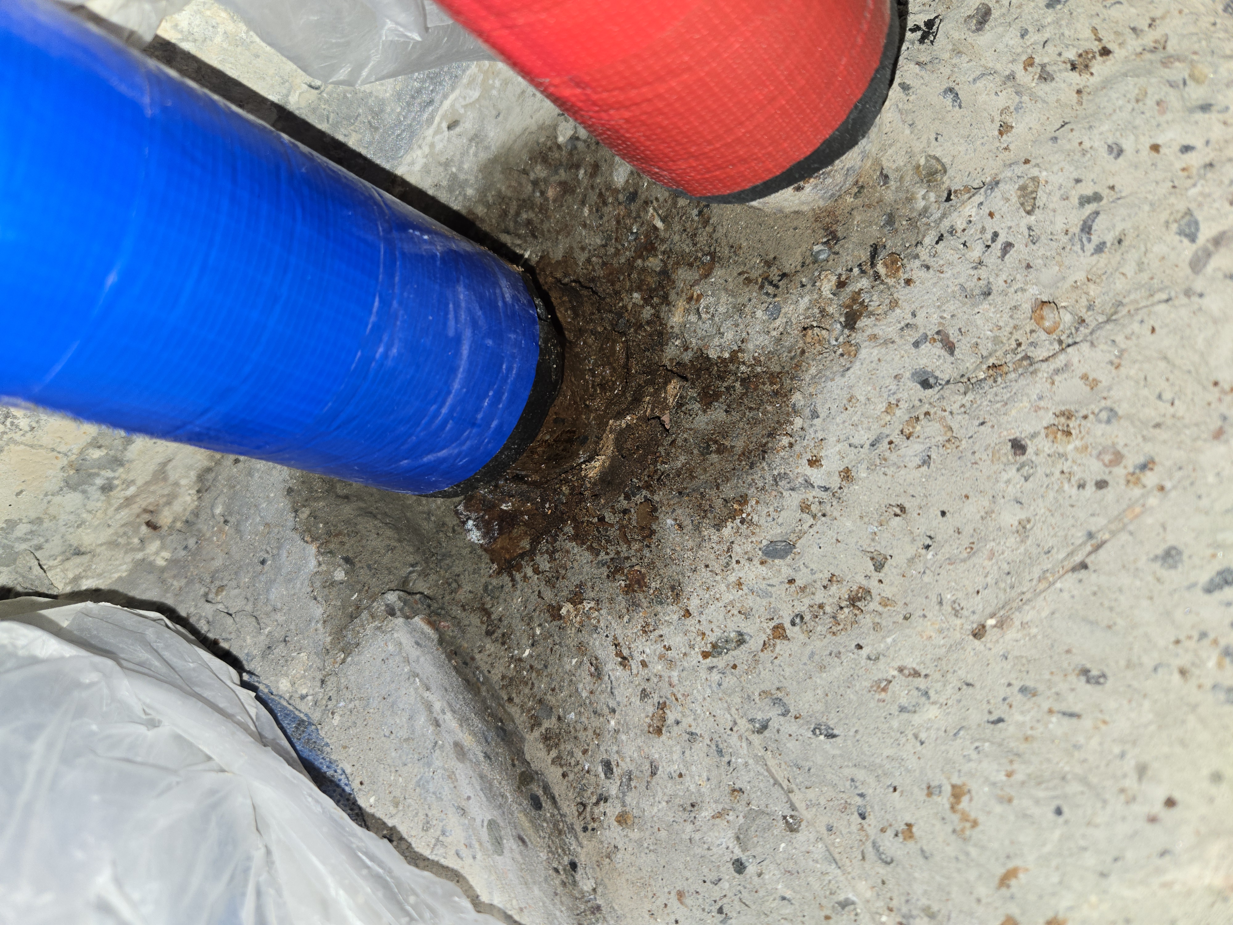

ser000, Думал на счет дырочек у себя возле стояков и под узлом разбора , за коробом . Но , ведь что случись , все к соседям , хотя датчик будет за коробом. Плохо когда нет отдельной шахты для стояков , на старой квартире все гнилое было уже , но в шахте , там прям постоянно все лилось и копало , зато мимо санузла.
vovanoff78
vovanoff78
Регистрация: 10.01.2018
Красноярск
Сообщений: 673
31.07.2026 в 08:04:35
master.msk, Пока разковырял немного бетон (выровнял для лучшего прилегания Т.И ) вокруг гильзы , ржавую часть гильзы , которая торчит удалю , забрызкаю (несколько раз , с просушкой , чтоб пропиталась ,) преобразователем ржи с цинком , покрашу так же как и красил , цинковым спреем а не 3в1 , ну и теплоизалирую этот участок с плотным примыканием к полу на герметик . Ну и потом все в короб , как инсталяцию установлю. Вот так пока вижу это все . На счет горячей пока незнаю , на кухне тоже в короб убрал стояки , но горячюю не изолировал . Надо понаблюдать , что там с конденсатом , лючек делал смотровой для этого .

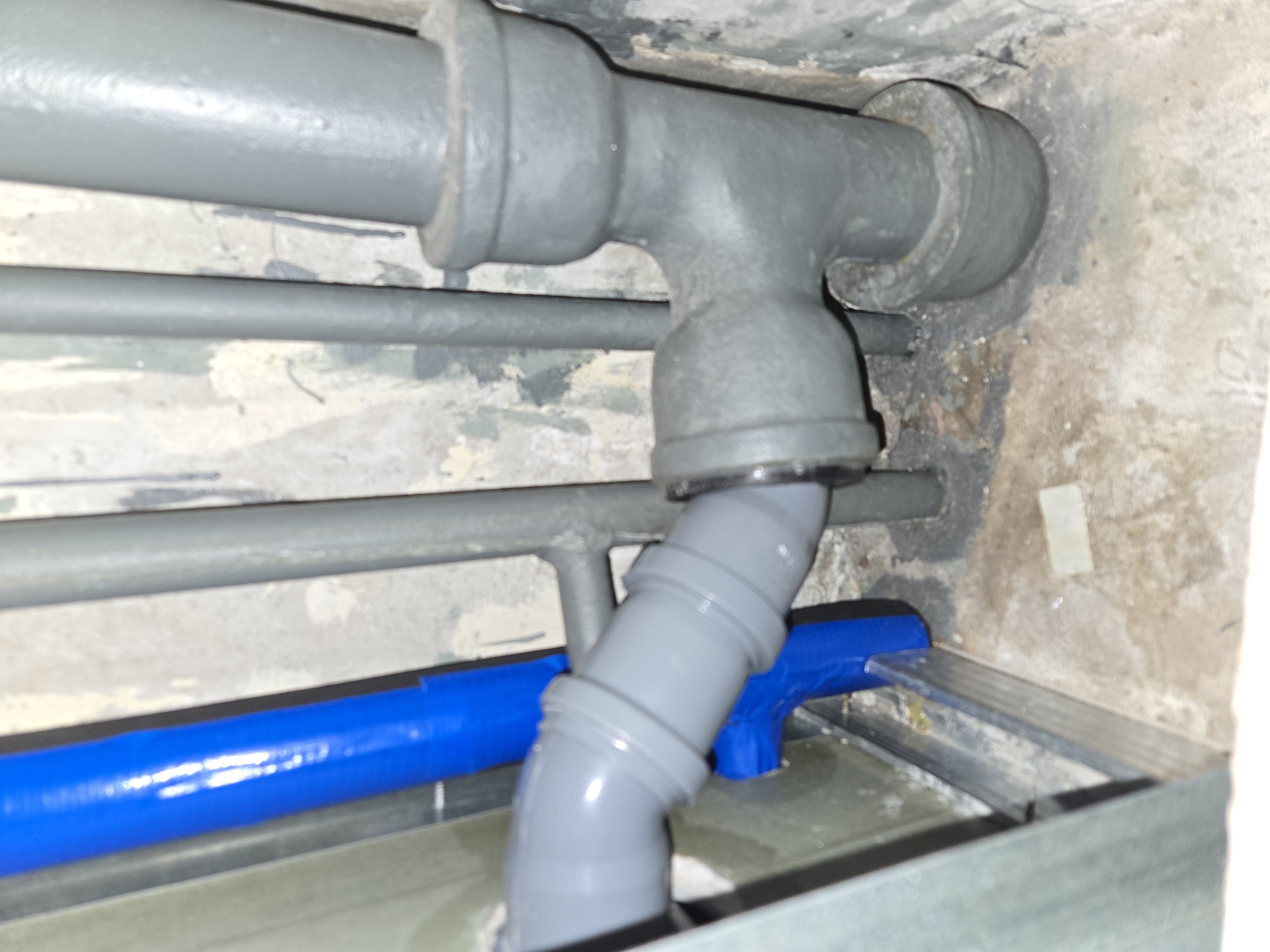

Вот что творится на кухонном узле , все в конденсате , за один год все покрытие никелированное пожелтело на хвс . 20260731_13120520260731_131232 Ничего лучше не придумал чем сделать конек на ребро шкафа мойки , коврик силиконовый , куда это все капает с конька и лоток резиновый за шкафом на полу . Ну и все углы и примыкания промазал моментом 3д , чтоб дсп не разбух . Колбы системы очистки воды тоже конденсируют и стоят в лотке . Кухонный стояк хвс вроде в норме , влаги под ним нет , гвс не закрывал Т.И ( на тот момент думал что пускай как доп отопление будет зимой и сушит внутри короба влагу , если вдруг образуется ) единственно по стояку гвс есть следы высохшего потека , видимо от соседей сверху через гильзу что то текло . 20260731_131355 Вот в санузле сейчас . 20260731_131637

vovanoff78,  у вас ремонт в квартире? Еще от соседей снизу может поступать теплый влажный воздух. Обычно конденсат во время влажных работ, либо сразу после. Либо при полном отсутствии вентиляции. Но, конечно, разница температур может быть очень Грунтовать надо швы и резьбы. Хотя бы потому, чтобы увидеть проблему, если она будет. Чтобы исключить коррозию на поверхности.
Сделайте приток и вытяжку из шкафа. В вентстояк в идеале. Снимите изоляцию с горячей трубы. А "пол" в шкафу и дыры в гильзах заделайте. Пол - раствором, плиточным клеем. А гильзы - герметиком.

Летом влажность 50...60....до 90 после дождя. Зимой - меньше 20.
Есть таблички точки росы. В некоторых указана абсолютная влажность.
И поймите.... чем лучше вентиляция шкафа, тем больше влажного воздуха поступает к холодным железкам и тем больше конденсата образуется.
Физику вы никак не сможете обмануть.... Даже если воздух будете греть, то количество грамм воды например в одном м3 воздуха НЕ ИЗМЕНИТСЯ. И температура точки росы тоже не изменится.

И поймите.... чем лучше вентиляция шкафа, тем больше влажного воздуха поступает к холодным железкам и тем больше конденсата образуется. Физику вы никак не сможете обмануть.... Даже если воздух будете греть, то количество грамм воды например в одном м3 воздуха НЕ ИЗМЕНИТСЯ. И температура точки росы тоже не изменится.
Прежде, чем "становиться на правильную сторону" физических законов, надо исходные данные понимать. Для начала. Во первых воздух из квартиры не "холодный и влажный", не "влажнее", во всяком случае. Во вторых, если закупорить пространство с трубами, т.н сантехшкаф, там в разы больше влажность, с учетом потеков, в т.ч и сверху.
Регулярно трубы грунтую на стыках. Для этого мне надо сухую поверхность. Зимой открываю окна, чтобы обработать, если есть конденсат. Обычно только если влажность от свежей штукатурки или стяжки. А летом, как правило такой проблемы нет, температура воды близка к комнатной.

С открытыми фоточками, при не работающих кондиционерах абсолютная влажность воздуха в квартире такая же как на улице. Физику не обманешь.
master.msk написал 31.07.2026 в 11:11
Автор писал что потеков нет. При закупоривании шкафа не будет поступать новый воздух с парами воды, и конденсата будет значительно меньше, чем при вентиляции шкафа.
Даже если потери есть - с вентиляцией конденсата будет больше.
И с потеками, если есть - надо бороться не вентиляцией, а устранять их причину возникновения у соседа сверху.

31.07.2026 в 11:45:21
BV, Физикк я понимаю , я имел в виду сушить короб из нутри в холодный период , не в те 2-3 месяца жары , ну и чтоб этот короб теплый был и давал тепло .на кухне . Т.к стояк гвс не мала тепла дает зимой. Из этих соображений я решил гвс не утеплять тогда .
