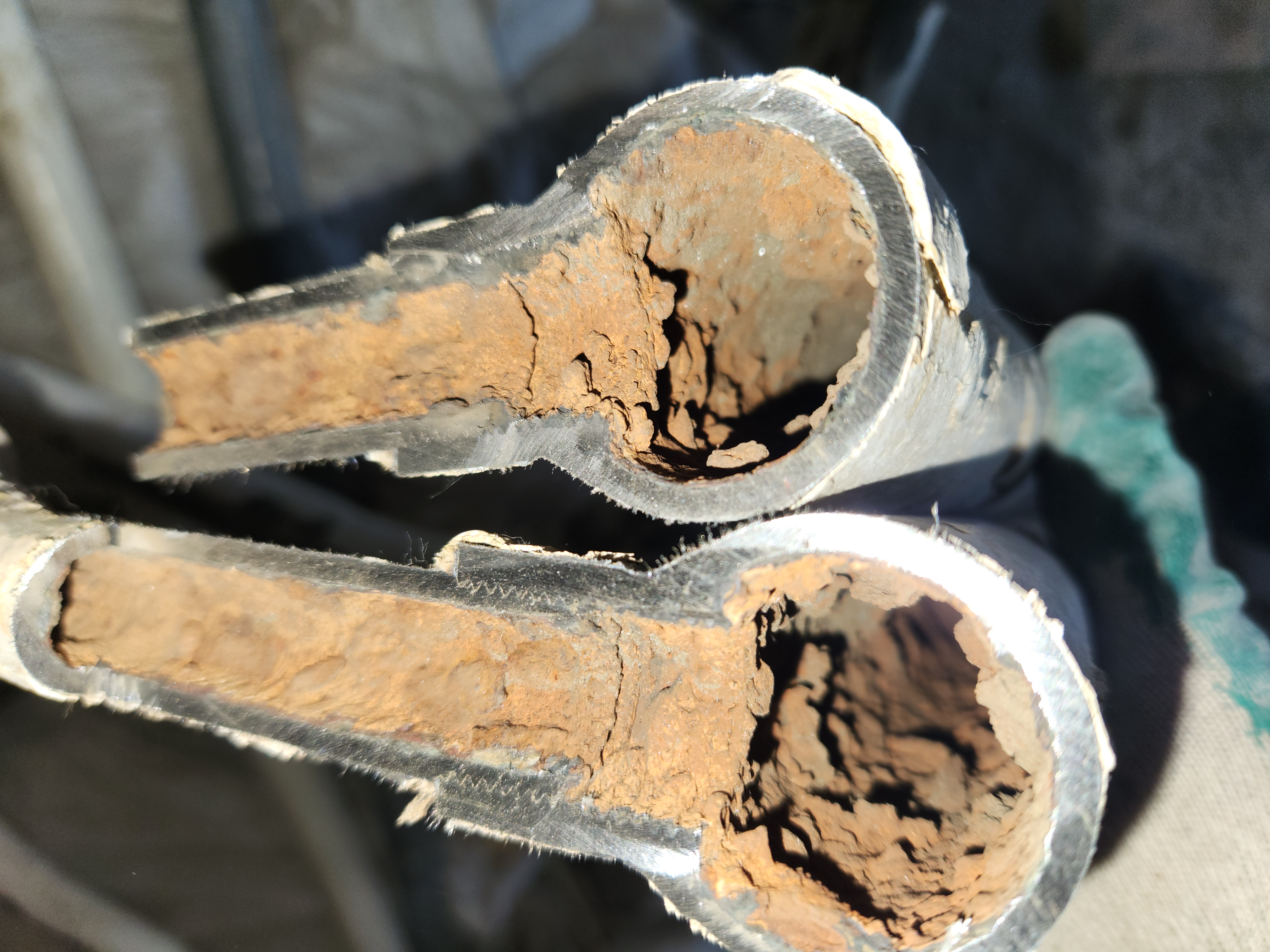

master.msk написал 29.07.2026 в 22:23
Может, но не ржавеет. Воздуха не хватает очевидно.
Не видели трубы изнутри? Ни разу? Ну завтра покажу.

Ну завтра покажу.
Видел конечно. Хотя, если честно, то все внимание обычно на стояки гвс, все самое интересное обычно там. Но, с любом случае, внутренняя сторона на сварных швах оцинкованных труб, и гвс и хвс, не является тем местом, где коррозия. Если нет дефекта сварки. Других неоцинкованных мест нет.

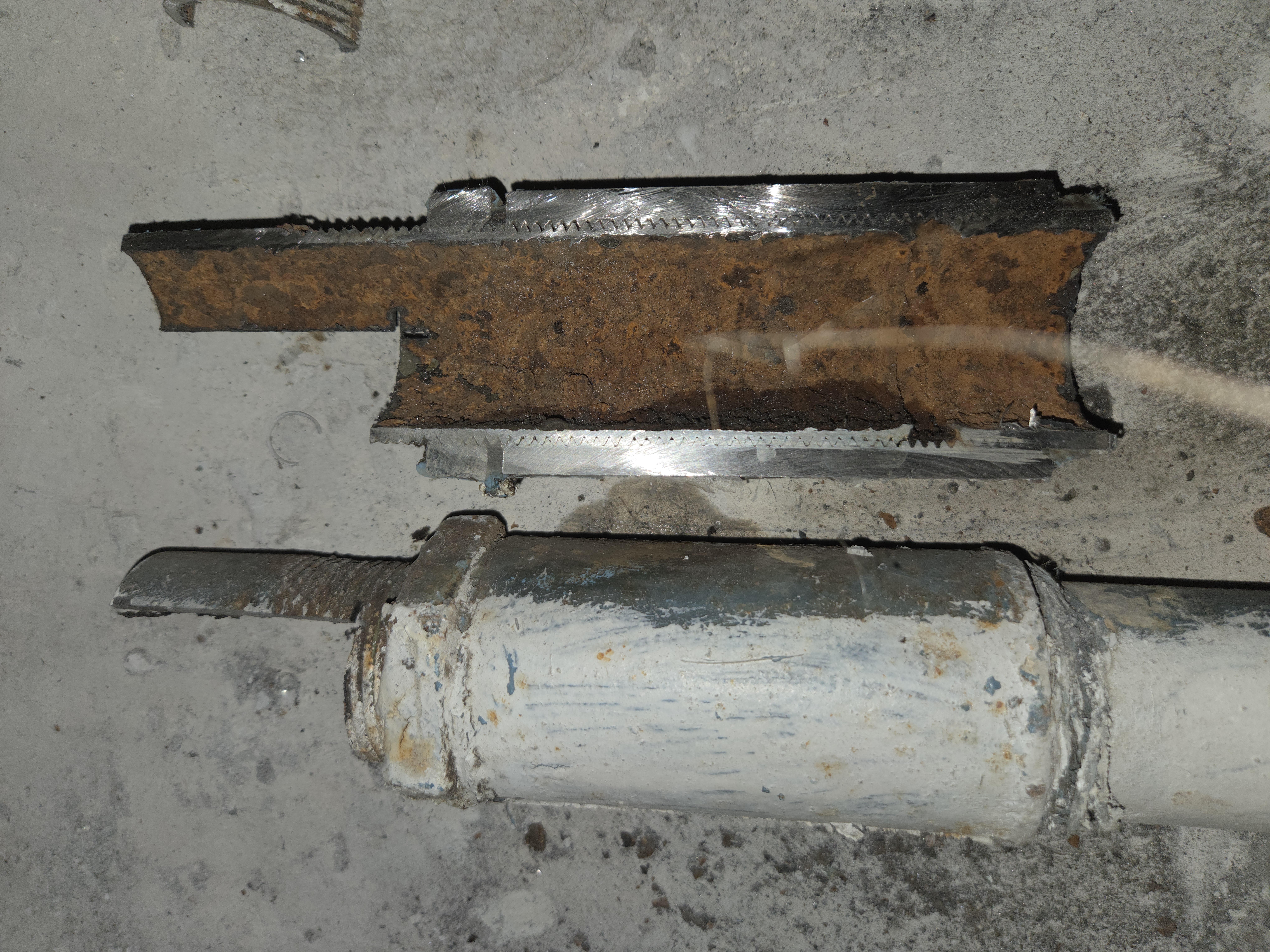

master.msk написал 30.07.2026 в 10:41
Сразу стало легче. Если на швах те же гроздья что и остальное, то придется внутри красить сплошняком Но... Все зависит от типа сварки -если горелкой варили, это одно. Если электродом -совсем другое. Поэтому в моем доме 40 лет стояки были по резьбам. Но вскрытие при капремонте показало там тоже ужас.
Это все от невежества. Когда есть проблема, если она есть, но не понятна причина, начинают выдумывать. Ничего не зависит. Разве что пошире будет участок без цинка от газа. Да, а какая разница, если нет коррозии, 20 мм или 30 ? Никакой.Будет, допустим, дырка на трубе, в метре от сварного шва, скажут: 'Это от газосварки", если варили газом. И наоборот скажут, если, варили электродом. Как то надо себя обозначить специалистом, по любому.
Сообщений: 139859
30.07.2026 в 20:46:28
Оцинковка внутри работает двумя способами: - пленка - элекрохимически как анод
Если пленка сгорела, то работает анод рядом с швом.

master.msk написал 30.07.2026 в 19:32
С удовольствием послушаю вежество. Сварочный аппарат есть? Много им наварили? Реальный опыт своими руками и многих лет наблюдений имеется? И... Если трубу рвет изнутри, то пофиг какой хаммерайт снаружи. А их рвет независимо от вашей начитанности.
