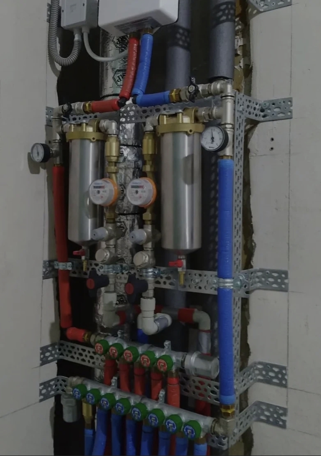

AndyMirror, просто смотрю все эти красивые водоразборные узлы и думаю как они защищены от конденсата ? Ведь везде в основном теплоизолируют только трубы в лучшем случае . Вот например Screenshot_20260416_204211_Samsung Internet

Думаю расположить под будущим узлом какойто лоток по всей ширине , пускай туда все тикет , или тупо песком засыпать под ним , чтоб днем капало все туда а ночью просыхало . Так как с этим конденсатом видимо нельзя ничего сделать. Если только принудительную вентиляцию короба сделать , где все это находится , но думаю это не поможет особо.

vovanoff78 написал 28.07.2026 в 13:00
разве возможно каждый элемент сборки ( р.д, о.к , счетчик , колектор и.т.д )заизолировать от внешней среды
  1. Изолировать по возможности.
  2. Не пускать влажный воздух в сан шкаф. Сильная вентиляция - море конденсата.

BV, Вентиляция летом слабая , видно по обратным клапанам в вентшахте , может горчюю трубу неизолировать , чтоб как радиатор сушила воздух ?

BV,  Да , непонимаю я ваши ответы немного , могу только догадываться что вы имеете ввиду . Вот например вы говорите изолировать по возможности , как ? Невозможно заизолировать все целиком , даже 1см открытый будет капать и создавать лужицу под собой . Что я еще не понимаю ? Физику этого процесса ? Пишу что стояк хвс под теплоизоляцией мокрый , хотя доступ воздуха перекрыт к нему на 100%. Так что извините , не могу понять , что я не слышу и не понимаю ?

vovanoff78 написал 28.07.2026 в 13:56
В идеале герметичный сан шкаф - нет притока воздуха с влагой - не будет конденсата. Посмотрите таблички точки росы, там где кроме относительной есть и абсолютная влажность.
Но в целом конденсата будет меньше.
Да.
Изоляция на фото имеет пленку снаружи не пропускающую водяной пар. Надо закрыть торцы, стяжками, скотчем Ал, - не будет пар попадать и сверху вода не затечёт.
Далее писать смысла нет, все уже сказал.

vovanoff78, прежде чем делать теплоизоляцию на стояке ХВ, я обнажаю трубу от старой ТИ (как правило, либо стекловата+обмотка пергамином. либо голый пергамин в 2-3 витка, замотанный проволочками на скрутку) и наблюдаю за образованием конденсата при разных условиях. И делаю выводы о необходимости изоляции. На многих объектах трубы ХВ вообще не изолирую, поскольку это принесёт только вред.

pool, Без т.и труба сильно конденсирует в теплое время года . Обернул , но , решил проверить , отодвинул нижнюю част Т.И вверх , а там влагампод ней .
