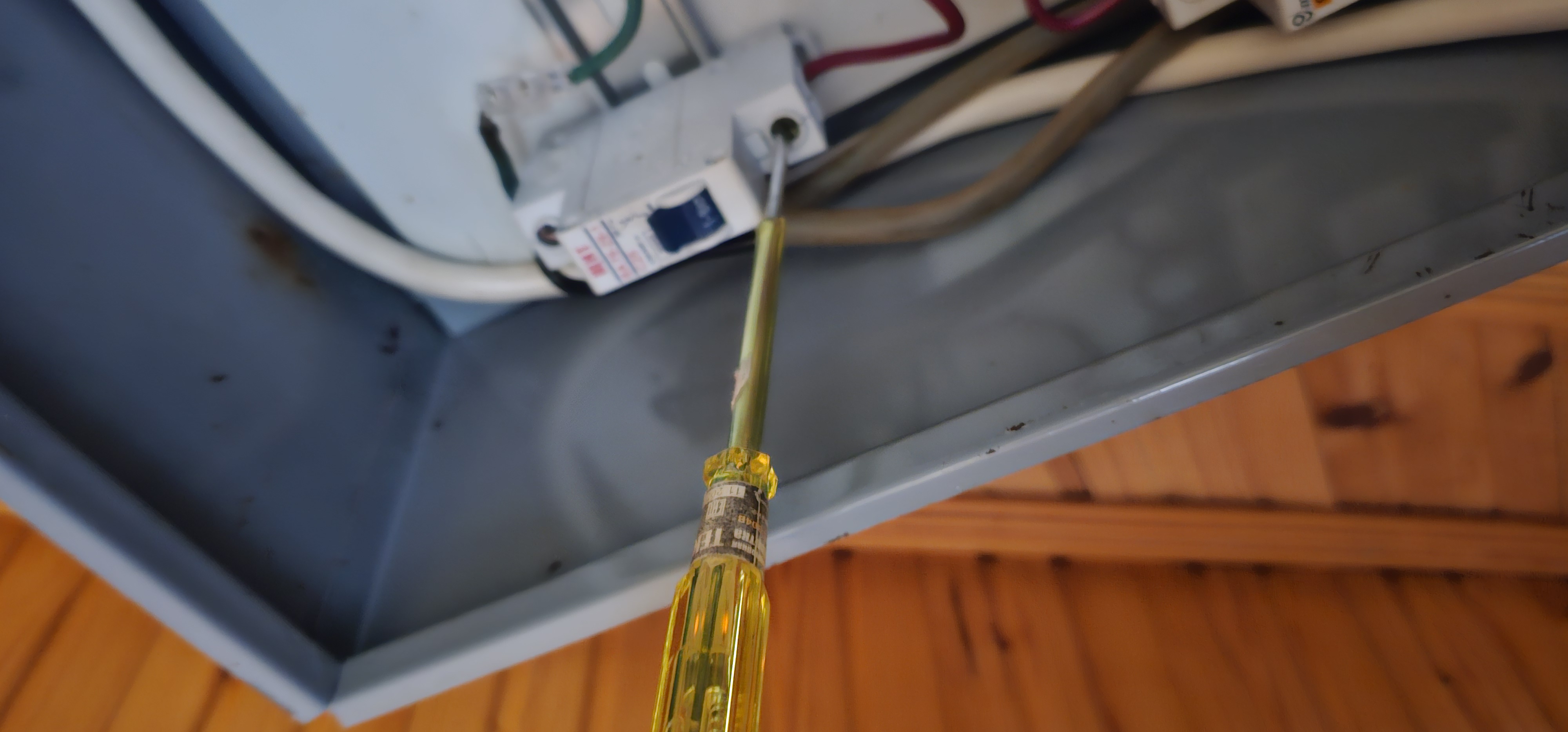

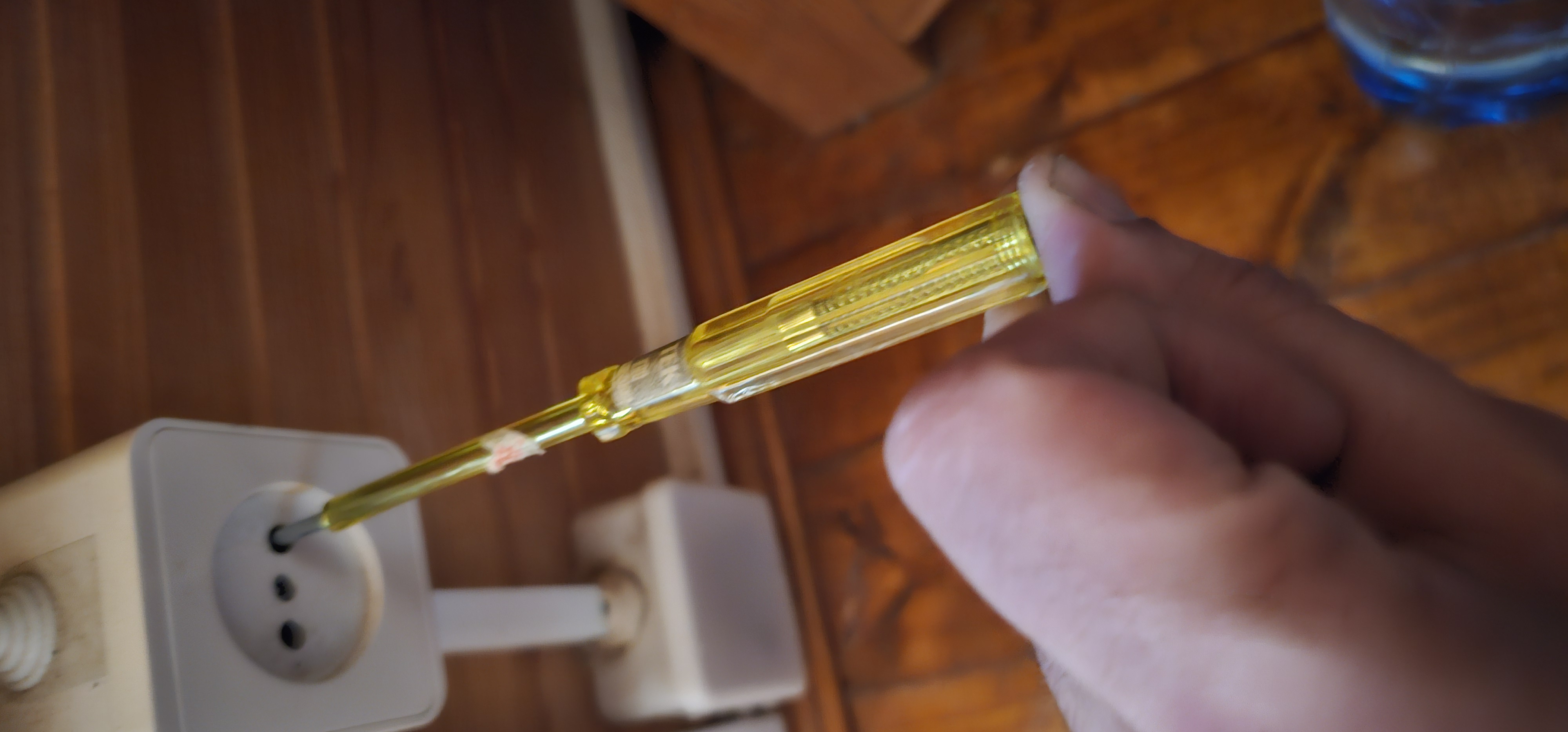

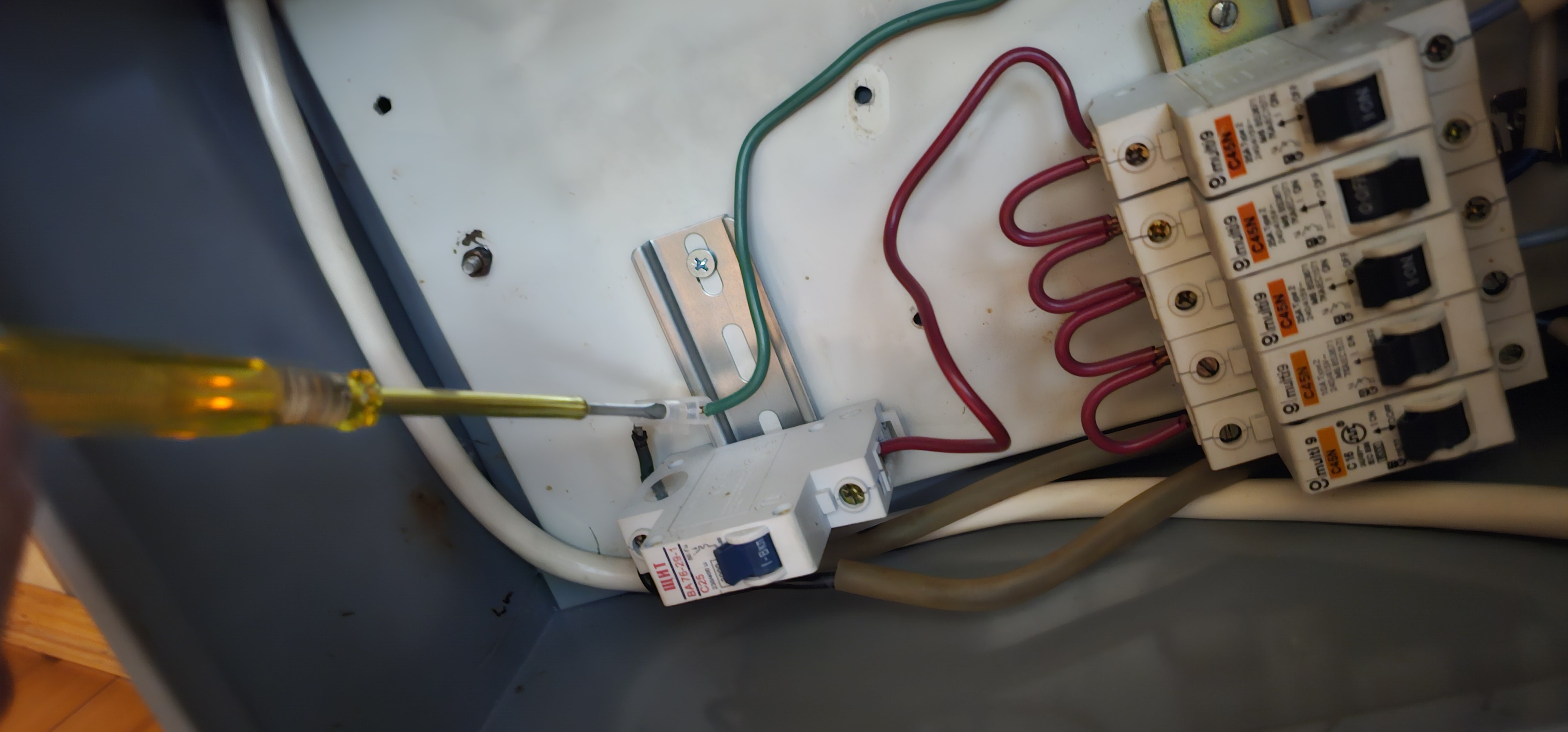

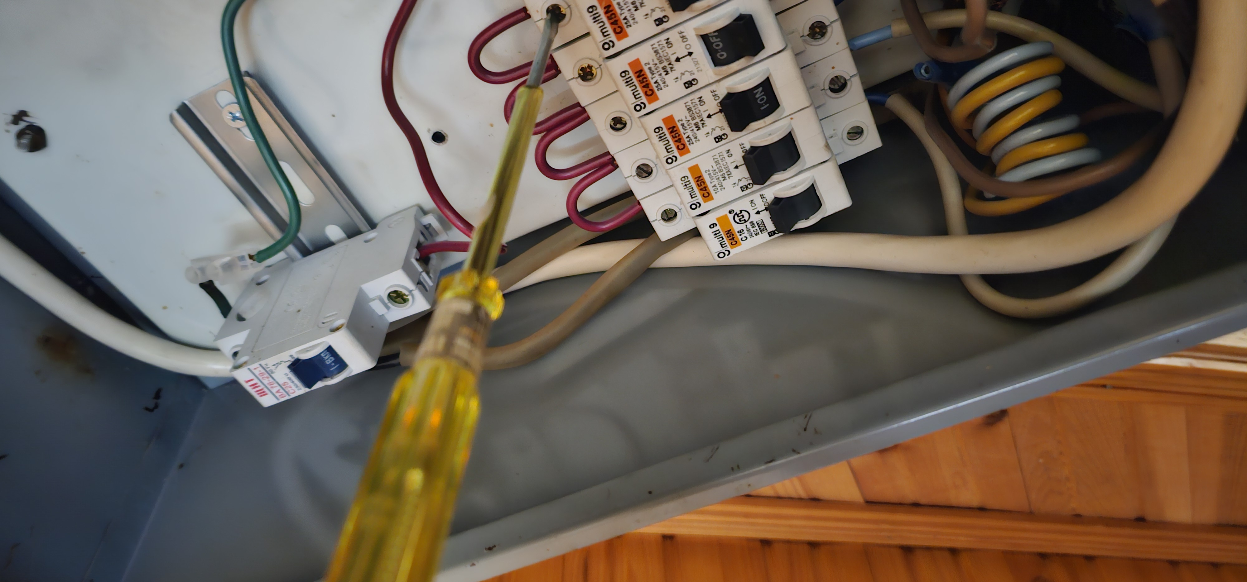

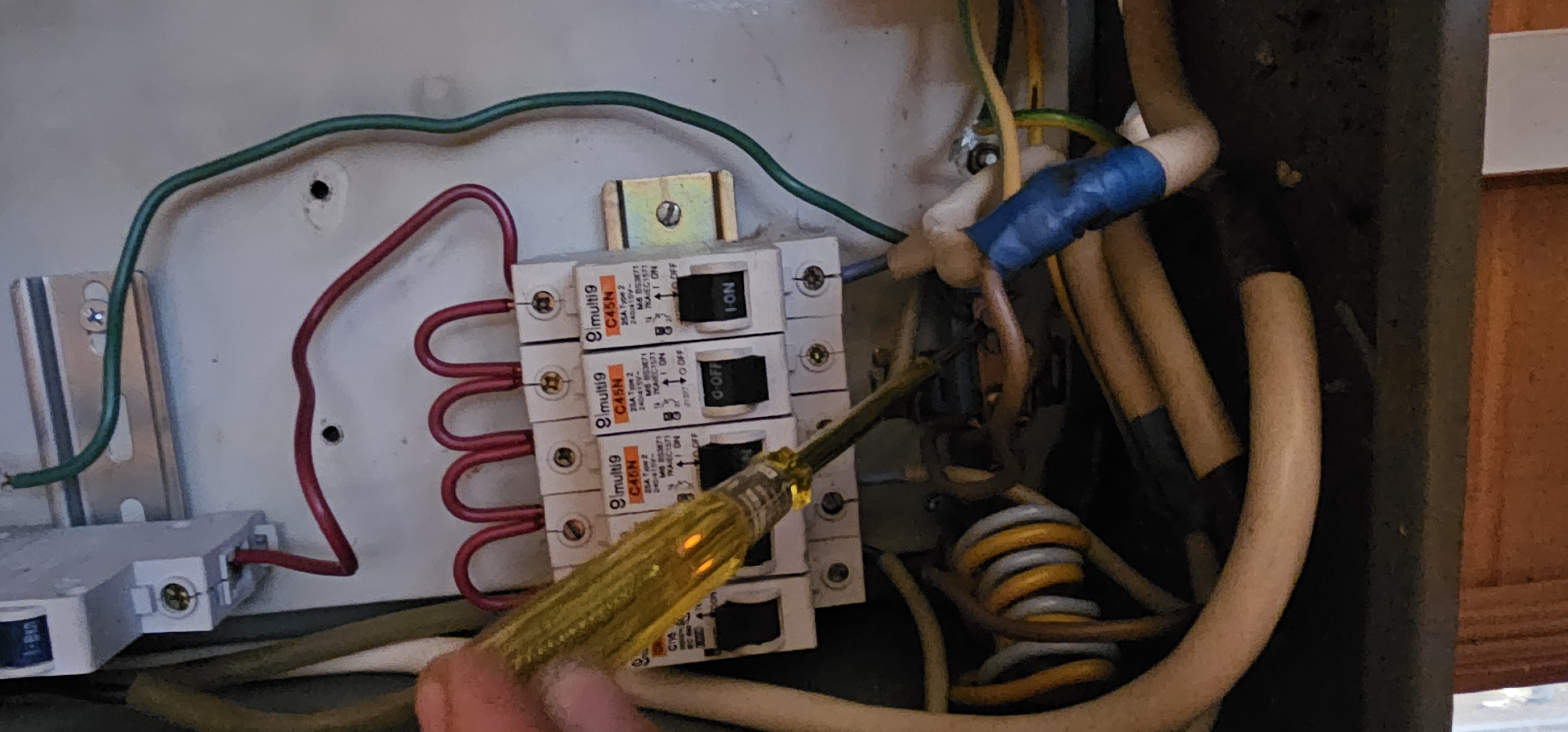

Добрый день! Подскажите пожалуйста, разве так должно быть? 1000093099100009310010000931021000093101Хотя в розетке проблем нет 10000931031000093104

Так что "должно быть"? Мультиметра, полагаю, нет?...

MaSeVi, Сейчас, нет мультиметра. Дома остался Индикаторная отвёртка показывает фазу на обоих проводах. Хотя уходит от "автомата на столбе" только одна.

Metrophi, У меня есть такая же отвертка инд-ая, я ей не пользуюсь, потому как показывает везде и всё. Другими словами - везде фаза)))
