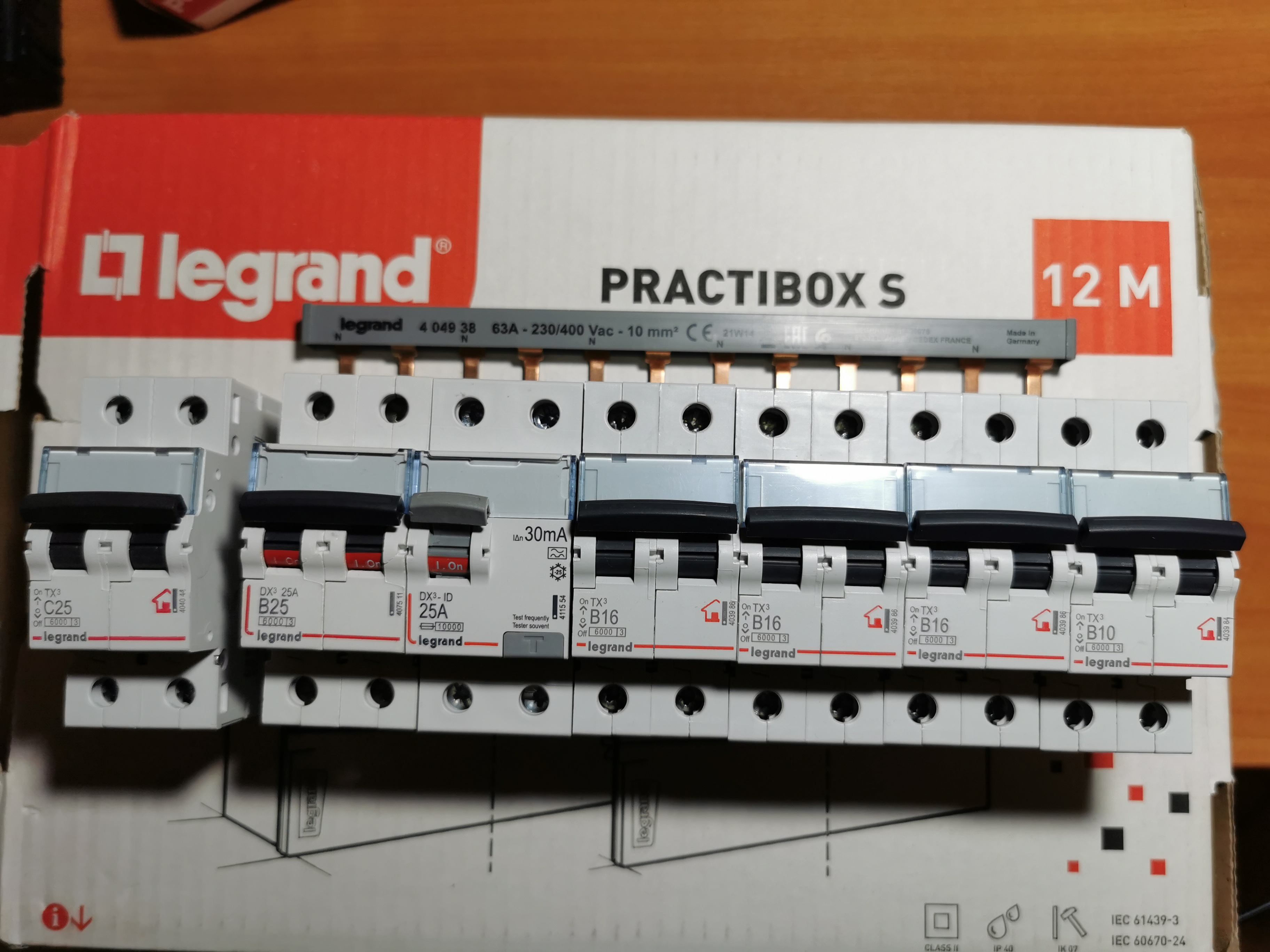

Час добрый ! Оказался в сложной ситуации .В советской панельке 3 ком.газ  (1965) ливневка иногда затапливала проводку алюм. в  перекрытии. УЗО обесточивало на несколько дней .От щита по перекрытию в квартиру входит только провод на верхний свет ,а линия розеток видимо когда то от пролива накрылась  и  ЖЭК  просто подключил их к выводам  верхнего света у входной двери ☹️  .Есть ещё два подключения по стене кабель канал -стиралка и розетка над дверью интернет. О нормальном ремонте не мечтаем , но так тоже не жизнь. Начитался тем форумных и решил как то поправить дело своими силами (  электромонтажник) .Теплых полов делать не собираюсь ,свет светодиоды.  В щите через дверь от соседей при реконструкции дома  перед счётчиком поставили УЗО , его оставлю ,после счётчика убираю автоматы и  ставлю вводной  двухполюсный автомат Легранд ТХ3 С25  от него ввод в квартиру   ВВГнг(А)-ls 2х4 однопроволочный  гост (тройной с учётом очень далёкой реконструкции вряд ли нужен ?)  ,провод  старый сидит намертво и по каналу в плите не протащить придется делать ввод кабель каналом над соседской двери  и вводить в щель  между железной входной дверью и потолком.Кабель канал двойной , по нему и интернет пустим.Щиток квартирный (фото) всё легранд двухполюсное , ДИФ электромеханический .На входе DX3 B25 далее  DX3-ID 25A 30mA  далее на три линии (стиралка, розетки кухня комната , две комнаты) TX3 B16 и  верхний свет светодиоды  B10. Соединение автоматов двухполюсной гребёнкой.  По квартире на розетки  кабель каналом ВВГнг(А)-ls 2х2.5 . Верхний свет придётся подключаться к старой алюм. проводке или болтом или ВАГО с пастой .  Щиток легранд у двери , место только на внешней стене ванной у входной двери.  Ввод кабельканалом  нарушение , а что делать? Штробить , да над соседской дверью ? Мне бы каналы закрепить и не повредить проводке соседей . Вводной провод выбрать плоский или круглый ?  В общем покритикуйте пожалуйста мой проект и дайте совет ! Буду премного благодарен ! Эту же тему выложил на другом форуме т.к. время подгоняет ,IMG_20250411_151207IMG_20250415_200701а там тишина.

белиберда,  Перетянуть обычно можно если освободить вход и выход.
Штробить на лестнице не надо. Короба можно попробовать приклеить - тогда дюбелей поменьше нужно.
В каналах панелей тоже как правило можно, но есть исключения.
Кабель лучше 3х и круглый - на этом много не наэкономите.
Ваго с пастой не надо - горят. Можно спаять с флюсом "для алюминия". Или обжать в луженой медной гильзе со смазкой.
На 3шку - лучше разделить все на 2шт УЗО.
Можно добавить реле напряжения - Новотек, Меандр, Велрок и тд.
