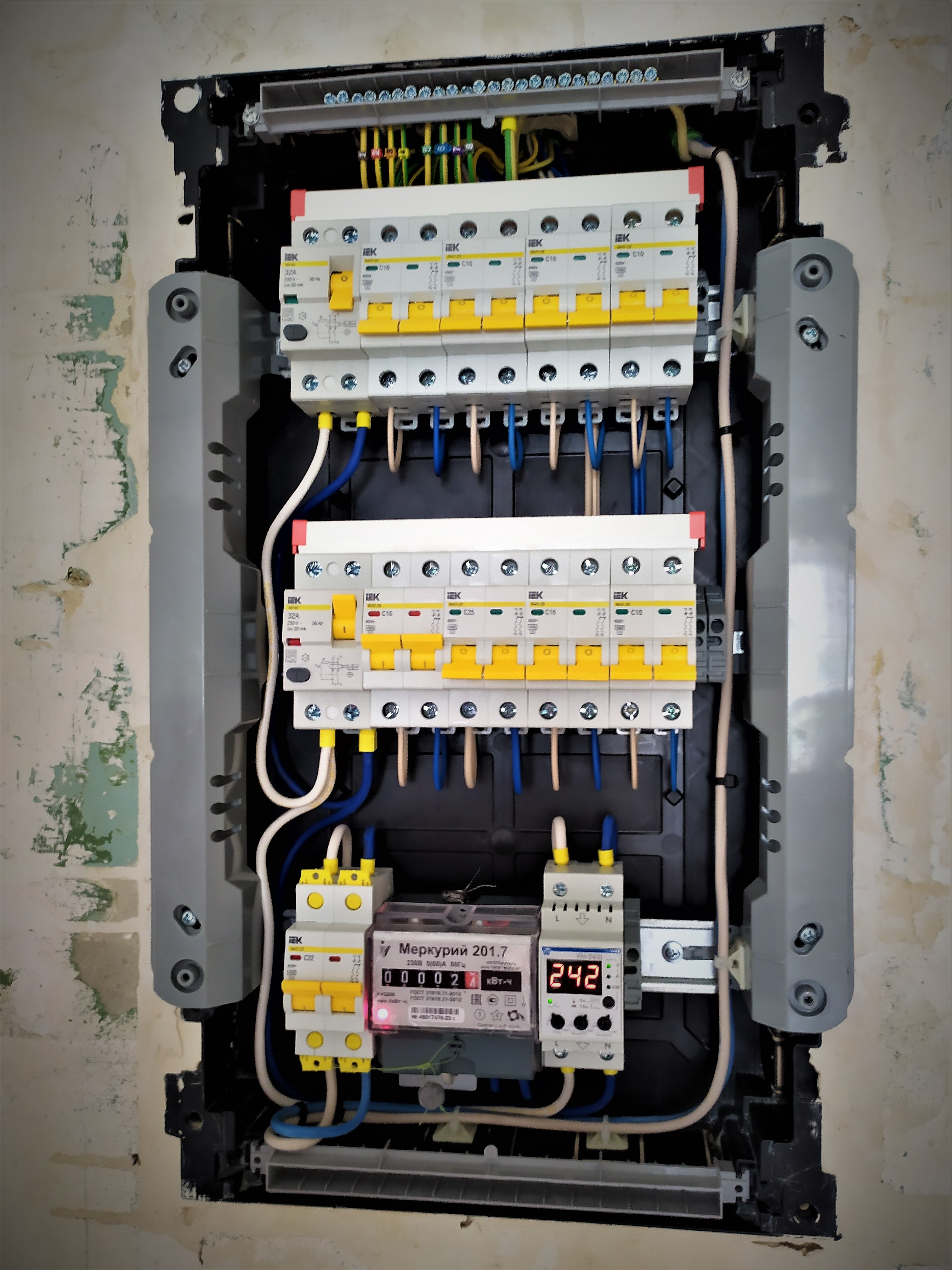

Здравствуйте. Есть вводной провод сечением 10 мм от застройщика но длины не хватает для классической схемы когда вводной автомат в крайнем левом углу эл щита , для себя вижу 3 выхода. 1 - наращивать длину гильзованием. 2 - вводной автомат делать в левом нижнем углу а потом уже тянуть провода к реле напряжения и узо на верх. 3 - использовать в нижнем левом углу силовые клеммы как на фото и от них тянуть провод к вводному автомату сверху. Что посоветуете?3
strider1978
strider1978
Регистрация: 16.01.2016
Сообщений: 10398
18.04.2025 в 10:24:08
MisterWarlock,
2
Сообщений: 139857
18.04.2025 в 10:48:05
MisterWarlock, давно бы уже и без вопросов удлинили гильзами.

MisterWarlock написал 18.04.2025 в 10:18
А вам это точно нужно?
Даже тянуть ничего никуда не надо. Ставите на нижней рейке вводной автомат, РН и УЗО и всё, что нужно. Выше — групповые автоматы.
Это классика.
