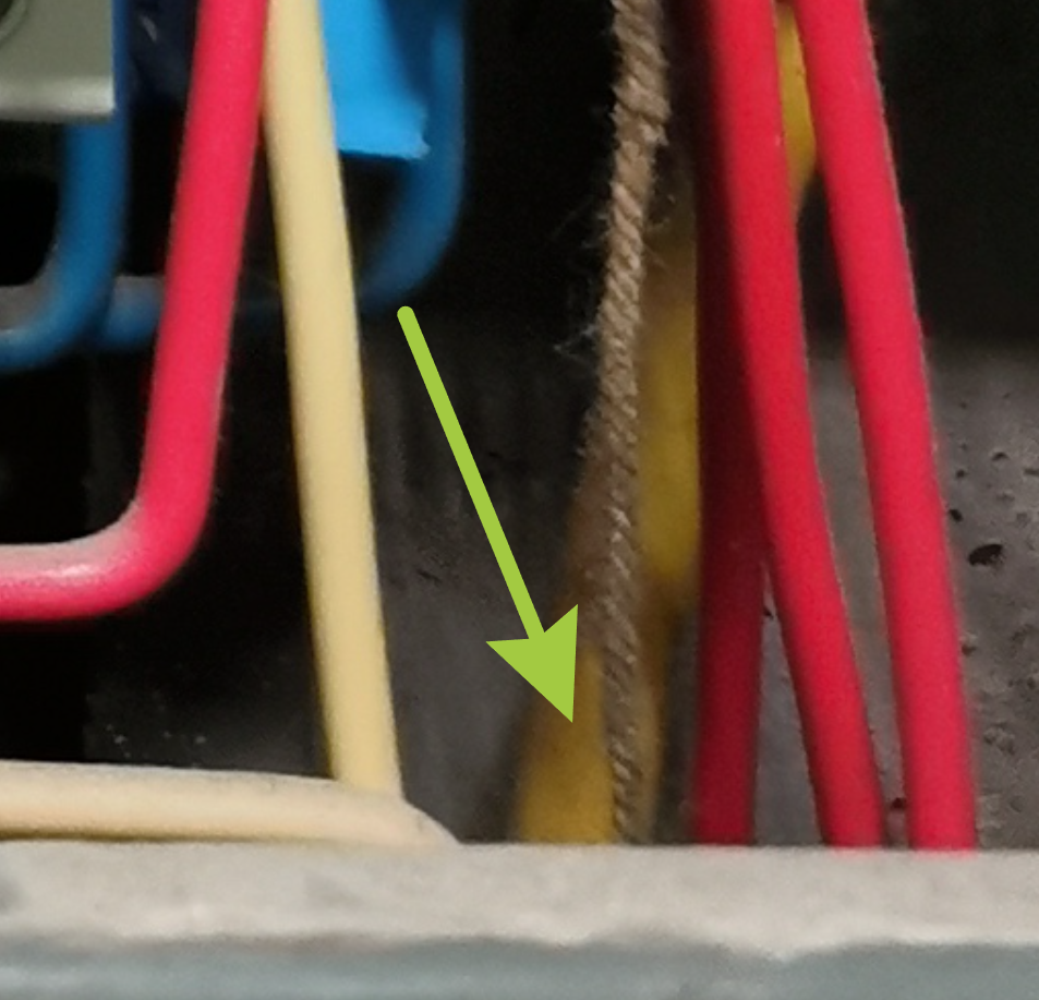

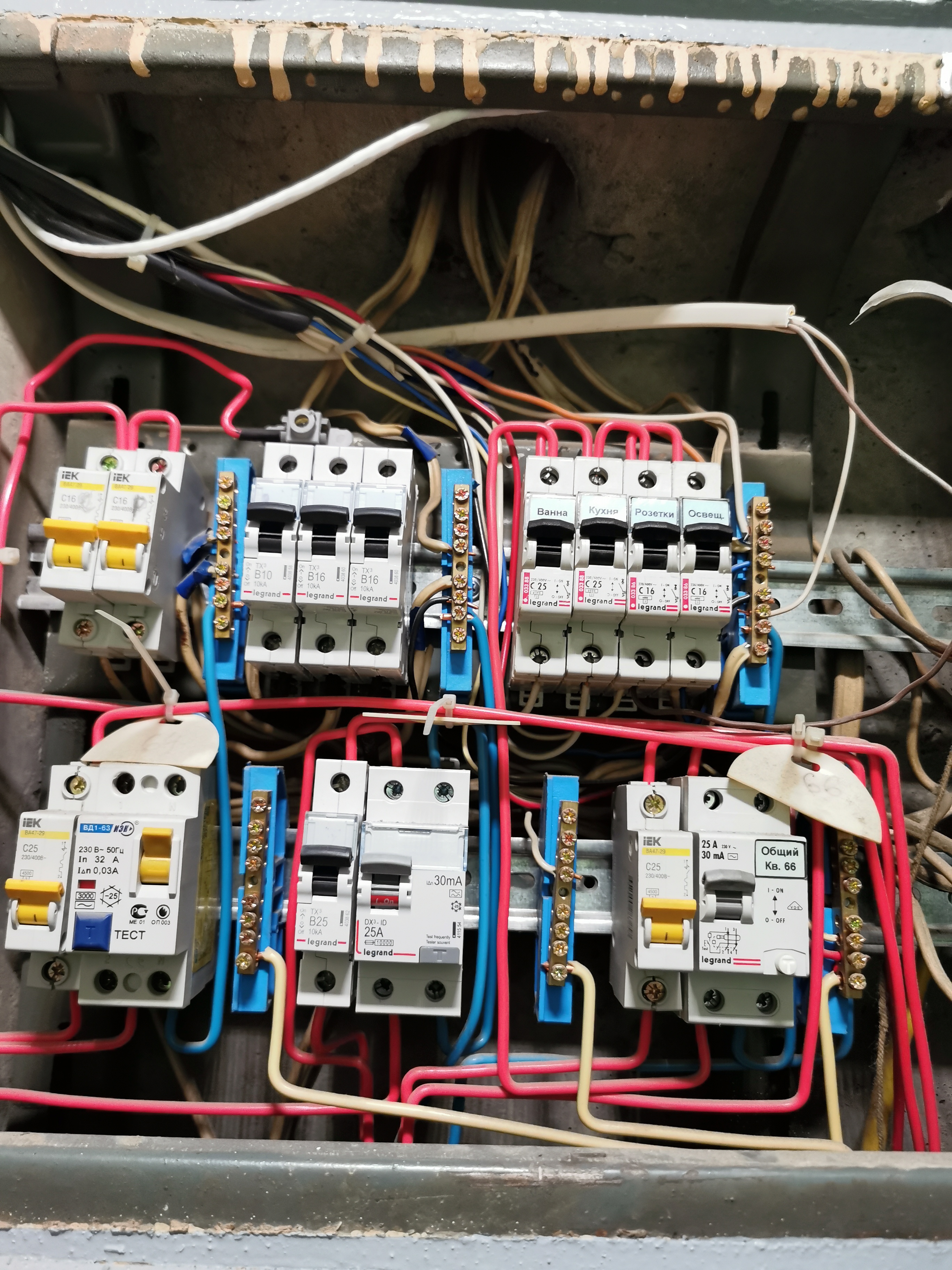

Если не затруднительно, можно ли определить наличие земли в щите после модернизации в доме ? Или это зануление ?IMG_20250419_124820

Это этажный щит ?Больше никаких УЗО в квартире не надо устанавливать потому что у вас вся квартира уже сидит на УЗО 30мА. Всё остальные ваше телодвижения напоминают попытку умаслить масло.
белиберда написал 19.04.2025 в 21:16
Если не затруднительно, можно ли определить наличие земли в щите после модернизации в доме ? Или это .....
Фотографии далеко не полные но судя по отсутствию земляных шин у вас там землёй и не пахло. Сделайте фото стояков этажных тогда можно будет продолжить размышление на эту тему.

Неверно указал кабель ,он по видимому ПУНП но 3х2,5 .По советам подключальщиков землю , третий провод посадил саморезом в щите на арматуру . Но пообщавшись на форуме быстренько отключил .

белиберда, с точки возможно ниже и справа....

Очень возможно, что это она. Если сделаете нормальное фото, на котором будут отчетливо видны все провода стояка, то можно будет сказать точнее. 2025-04-19_23-21-25

А шину земли не изволили поставить, реконструкторы - фиговы. У родственников такое было. На первом этаже всё чин чинарем - и орех, и отвод и шина. А выше просто ж/з жила в стояке. Зато отчитались наверное.

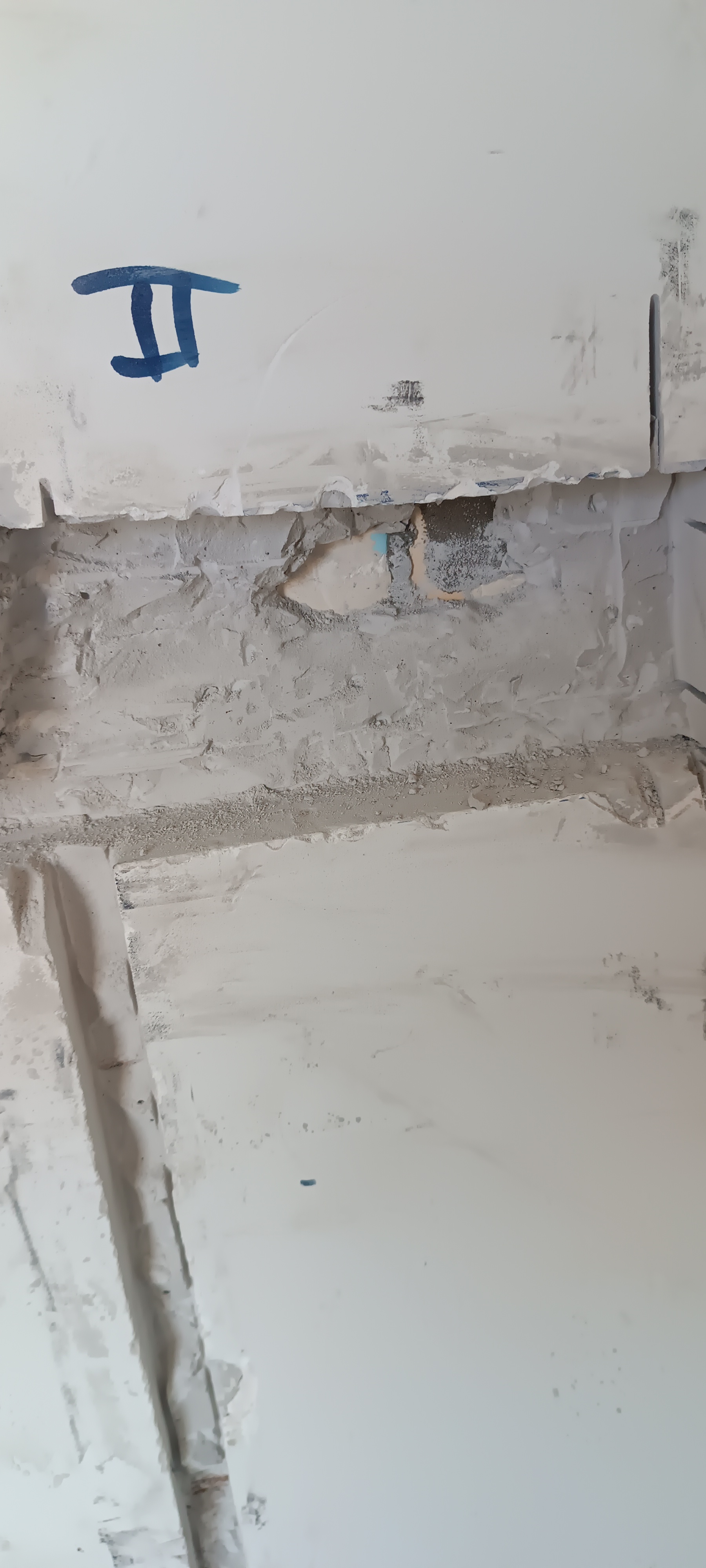

Здравствуйте. Посоветуйте пожалуйста, как лучше сделать. Хотели на кухне внутренние розетки, штроборезом вырезали, а там уже плитка из ванной торчит. Причём глубина еще минимум 2,5 см нужна, чтобы встал подрозеьник. И как-то изолировать надо розетки от ванной?Ф
