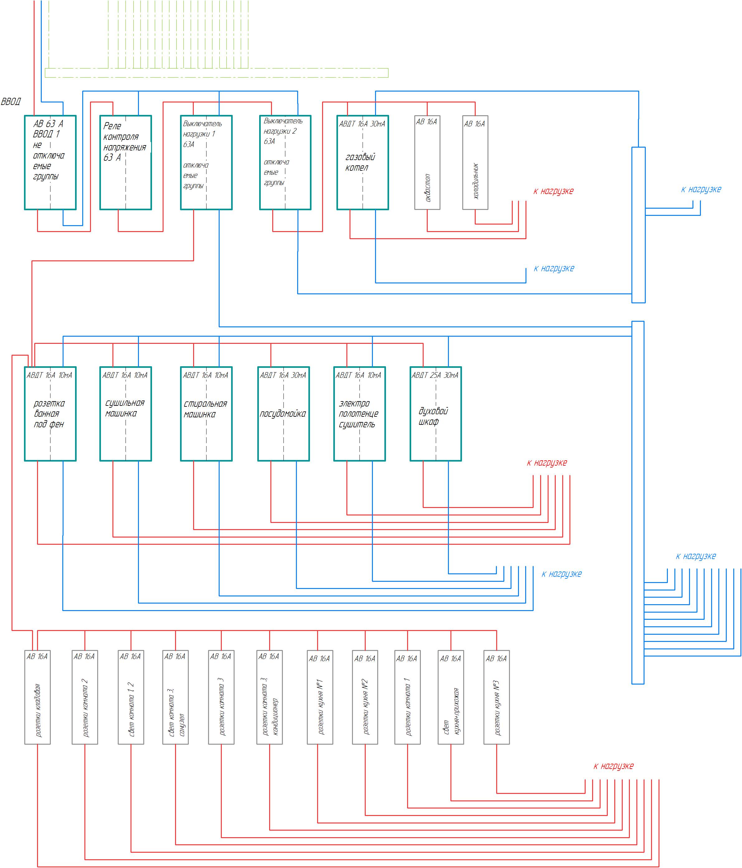

Здравствуйте. подскажите, правильно ли нарисовал схему щита? Квартира 3 комнаты. Счетчик и вводной автомат в подъезде. Проводку в квартире меняем, поэтому будет отдельных квартирный щит. В щитке будет стоять вводной автомат на 63А, чтобы можно было отключить при желании не выходя в подъезд. После него реле напряжения тоже на 63А. После реле хочу сделать две линии - одну на котел, защиту от протечек и холодильник, вторую на все остальное - чтобы можно было при отъезде просто выключить все, кроме важных линий. Соответственно после реле идем на два рубильника, для первой линии и для второй. Дальше с рубильников на важные приборы через диф. автоматы, на остальные приборы через обычные автоматы. Фазу вроде как нарисовал правильно, с нулями не уверен. Вопросы: Во первых, получилось две независимых как бы нулевых шины от разных рубильников, их надо соединять между собой? Или можно вообще все на одну нулевую шину общую привести? Правильно ли подключил реле напряжения? схема

Litnik01 написал 21.04.2025 в 16:13
Это более 11 кВт. Вам столько выделено? При это у Вас газ. Все автоматы без УЗО, но при этом порядочно АВДТ, вдобавок с номиналами беда...
А что не 250А сразу?) Ну или 100? Что там сейчас стоит? Фото дайте...
В вашем рисунке нет диф защиты на розетки.... Проект под нож...

MaSeVi написал 21.04.2025 в 16:19
вводной автомат в подъезде на 63А стоит. разницы УЗО + АВ или АВДТ нет же, мне больше нравится вариант с АВДТ. почему беда с номиналами? и что все-таки насчет подключения нулей рубильников и РКН?

BV написал 21.04.2025 в 17:05
в подъезде 63А, дом новый. на розетки добавлю узо возможно, но это не суть, вопрос в схеме подключения РКН и рубильников, корректно?

Litnik01 написал 21.04.2025 в 17:11
Есть. Просто тогда смысл всё делать на АВДТ. А так 4-х УЗО вполне достаточно и все автоматы по схеме также будут под дифзащитой, а не как сейчас. Ну и плюс дешевле. Но раз Вам больше так нравится, то конечно же делайте так... И два выключателя нагрузки- бессмысленны...
Духовка, полотенцесушитель, кондишен, освещение.... Да и логика щита неразумная по защите.

Litnik01 написал 21.04.2025 в 17:16
Это и есть главная суть. А вот это
Уже следующий вопрос. По мне 4 УЗО, рубильник на отключаемые, 20 автоматов, щит на 36 модулей...
