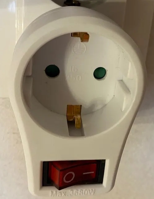

В одной линии от щитка будут рядом расположенные три пары {Выключатель + Розетка}. Выключатель .....
Было бы лучше на эти розетки поставить мини щиток с автоматами в качестве выключателей и возможно на малые токи.

Мини щитков для установки на подрозетник не существует? - - Есть вот такие выключатели на 45А (MVAVA): 'Мастер выключатель механический 45А'
Но потребуется убирать верхние уже установленные подрозетники и ставить квадратные. Квадратные неглубокие, придется выпиливать дно чтобы осталось место для подключений гильзами.
  • Может все оставить как есть, а в розетку насосной станции установить вот такой - на нагрузку до 3.6 кВт?
Выключатель + Розетка___002
Сообщений: 139857
05.06.2025 в 22:15:24
atztek,  Гнезда оставить. В них да хоть запасные розетки параллельно.
Выше - накладной мини щиток, на 4-8 модулей с 1П или 2П автоматами. Или выключателями нагрузки.
Это простое типовое решение и все компоненты доступны. И то это - мудрить.
Нет ничего проще, чем просто оставить 4 розетки и вынимать из них вилки.
Со временем заменить розетки на например управляемые розетки с Алисой по желанию.

Циркуляционный насос часто отключать не придется, его вилку можно несколько раз в год из розетки вынимать, но для насосной станции желателен выключатель. Что скажете про тот о котором писал выше, на нагрузку до 3.6 кВт ? - выключатель подрозетника можно убрать, заменив заглушкой или розеткой, а пользоваться внешним?

И
Не щупал, не знаю, но ток у него приличный. У автомата есть дугогасительная камера, у выключателя уверен - нет.
Двигло - индуктивность, и какая никакая но дуга. Да и экзотику редкую ставить? Насколько еще у него хорошо различимы положения вкл и выкл по клавише?
У автомата - видно где ключик, а вилку не в розетке вообще издалека видно.
Смотрите сами по удобству лично вам.
А вот эта хрень с красным выкл и розеткой - на 3.6 кВт сгорит быстро и с гарантией, если эти дрянные выключатели легко горят от 1-2 кВт....

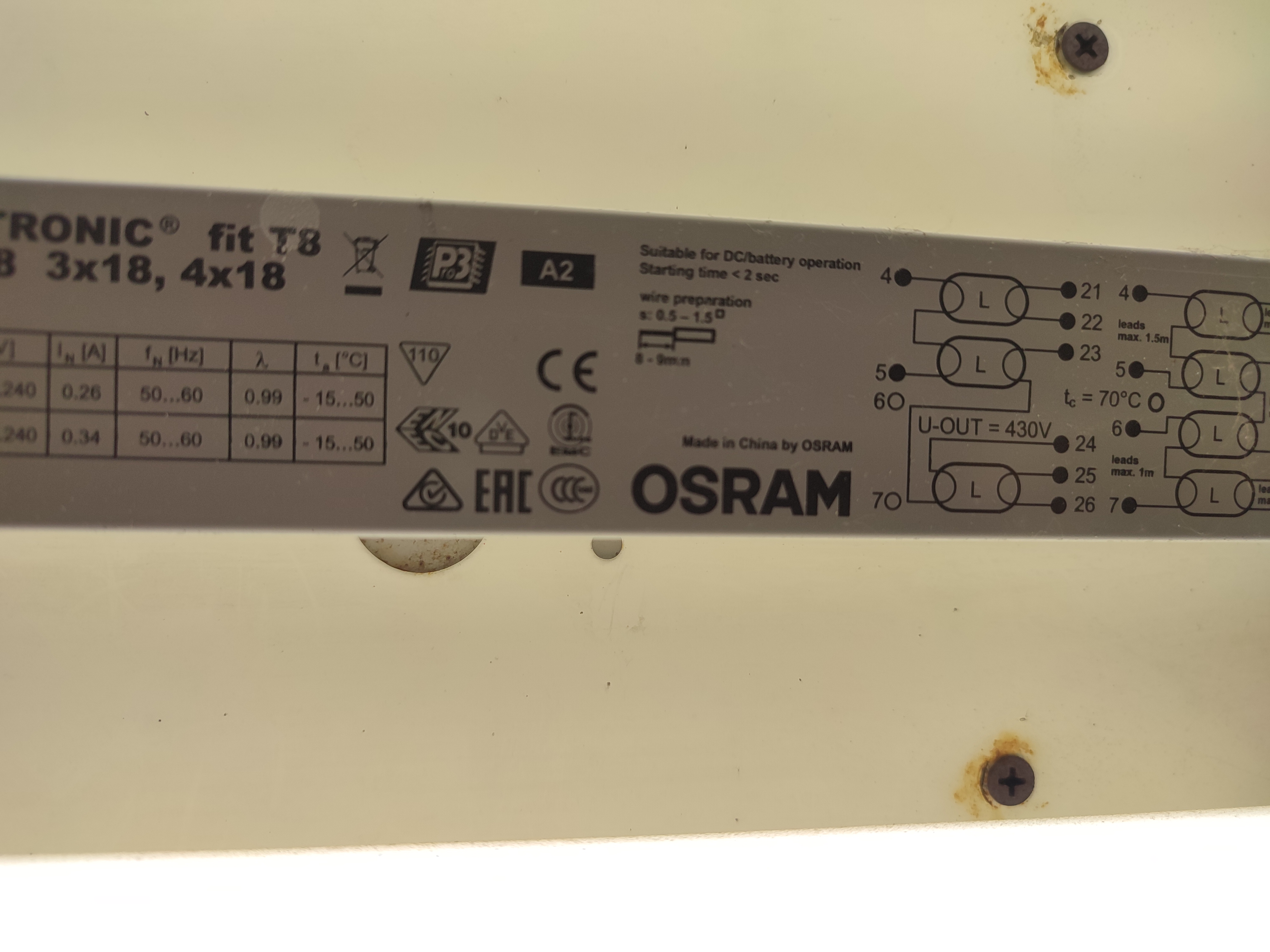

Добрый день! Вопрос по люминисцентной лампе.
Включается нормално, но через 10-15 мин гаснет. Повторно включается только через 10-15 минут. Дело в колбах или в ЭПРА? Если ЭПРА (предполагаю, что именно в нем) - то что в нем может быть неисправно?

Предположительно электролитический конденсатор - частично потерявший емкость (нагревается -теряет емкость еще больше - тухнет, остывает включается)
