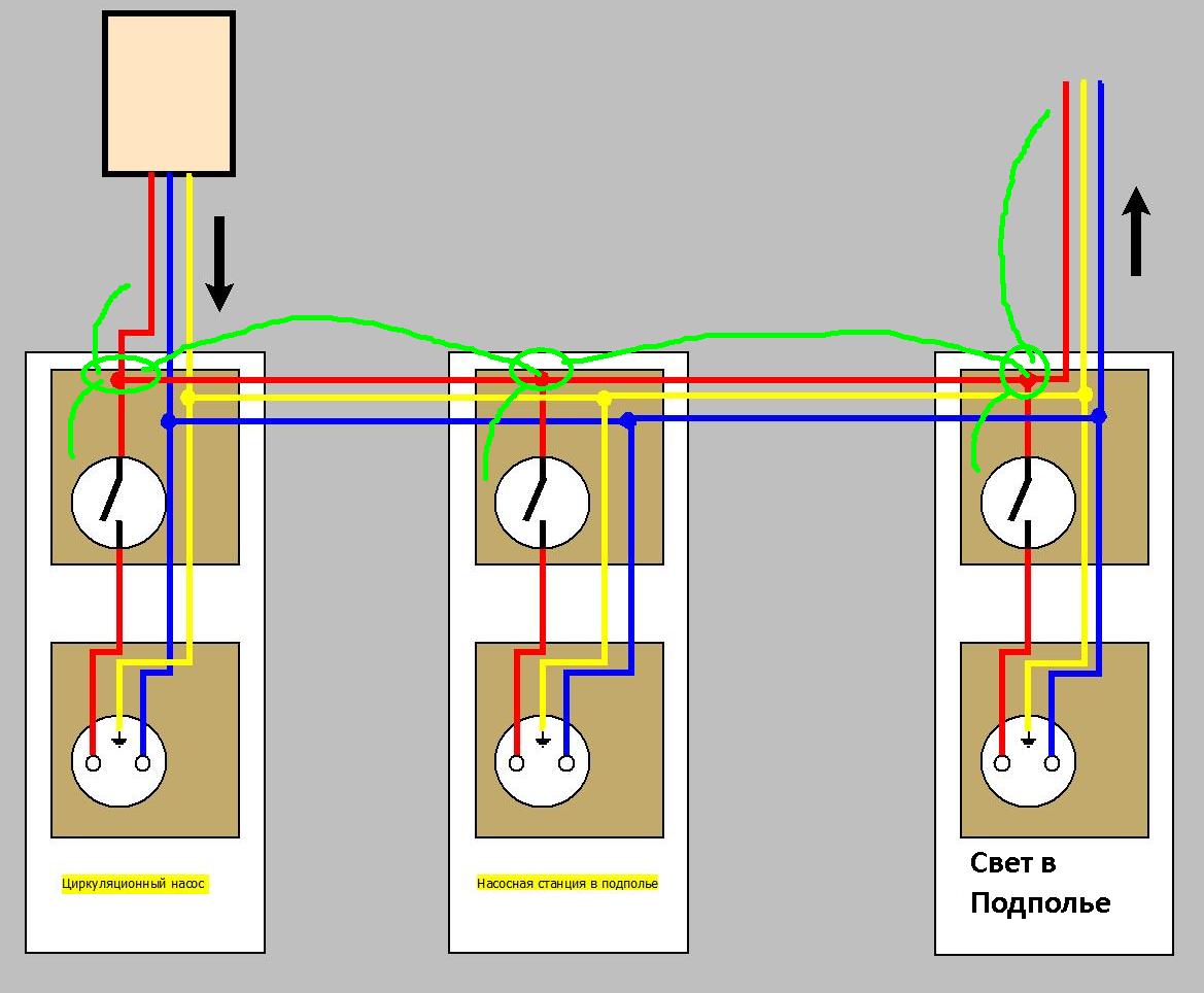

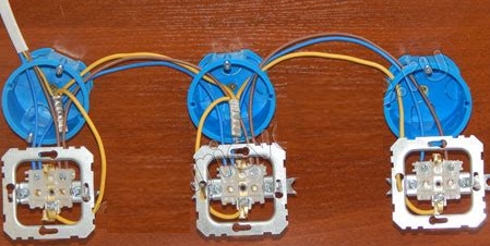

В одной линии от щитка будут рядом расположенные три пары {Выключатель + Розетка}. Выключатель отключает нагрузку розетки. Можно соединить так, как изображено зелеными отрезками? ПС Все подключения в углубленных подрозетниках.

atztek, Зачем выкл? (Кроме света) Нельзя вилку из розетки вынуть? Надежность выкл, влагозвщита, рабочий ток? Почему однополюсные?

03.06.2025 в 12:08:06
BV написал 03.06.2025 в 11:49
Насосную станцию удобно выключать когда уезжаешь из дома - в случае возникновения протечки она будет качать воду безостановочно. А так - выключил и знаешь что ничего не случится. Выключать когда она накачала воду и отключилась, в это время нет потребления электроэнергии.
У циркуляционного насоса ток небольшой. Дальше от этой группы будут еще две розетки - газовый котел + какая-то мелочь с небольшой нагрузкой.

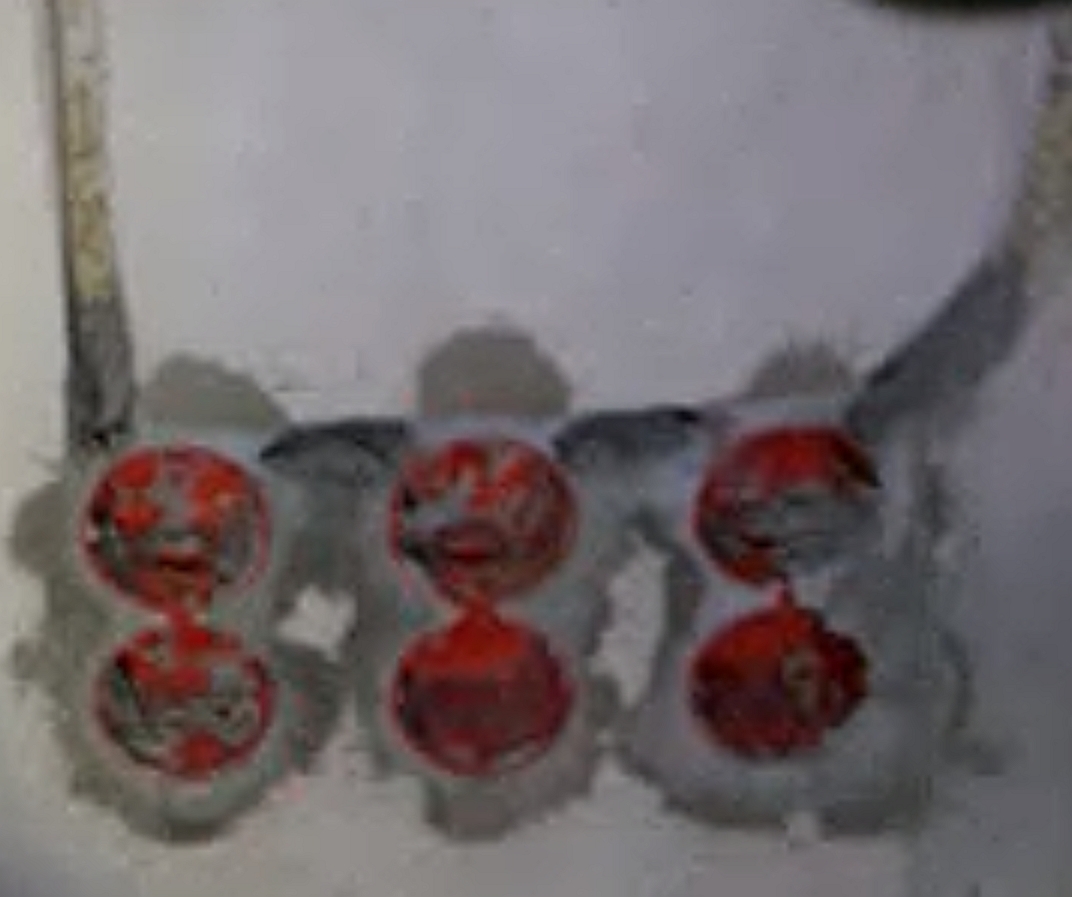

Планирую подключать фазу, ноль и землю так, как на фотографии ниже подключена земля. Что скажете про такое подключение?
Выключатель + Розетка___001_2
Сообщений: 139857
03.06.2025 в 12:20:14
atztek, в моем мире не уживаются розетки отключаемые выключателем для освещения. Гильзы надежно, такая длина не нужна.

03.06.2025 в 12:48:59
BV написал 03.06.2025 в 12:20
К сожалению все выключатели только на 10А. Бывают на 45А, один такой установлю на резервный бойлер, но у них другие подрозетники, квадратные.
Сообщений: 139857
03.06.2025 в 13:25:58
atztek написал 03.06.2025 в 12:48
Легран валена есть 2П 16А
