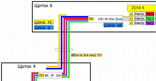

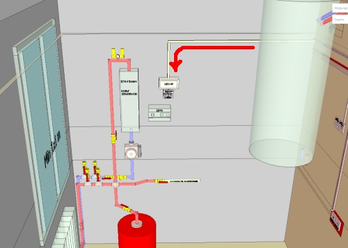

Необходимо провести 5-ти жильный кабель для электрического котла через несколько помещений, вывести его в котельной на высоте \~230 см (штроба уже готова). В котельной кабель подключится к 4П УЗО, а после него в блок управления котла 'ZOTA 9' (блок управления и котел - отдельные устройства).
Как лучше вывести кабель из стены? Установить подрозетник, через него вывести кабель, сверху установить мини-щиток на 4 модуля для УЗО, ниже УЗО установить силовую розетку на 5 контактов. Или без розетки, блок управления кабелем напрямую подключить к УЗО в мини-щитке?

Сообщений: 138708
10.06.2025 в 11:08:22
atztek,  Узо должно быть до кабеля в главном щите. Кабель в котельной можно вывести в мини щиток, где завести в выключатель нагрузки 4П или автомат, как выкл нагрузки. Чтобы не бегать к гл щиту и иметь возможность оперативного отключения.
Если это не столь важно - кабель вывести в коробку, например КЛК-5С
