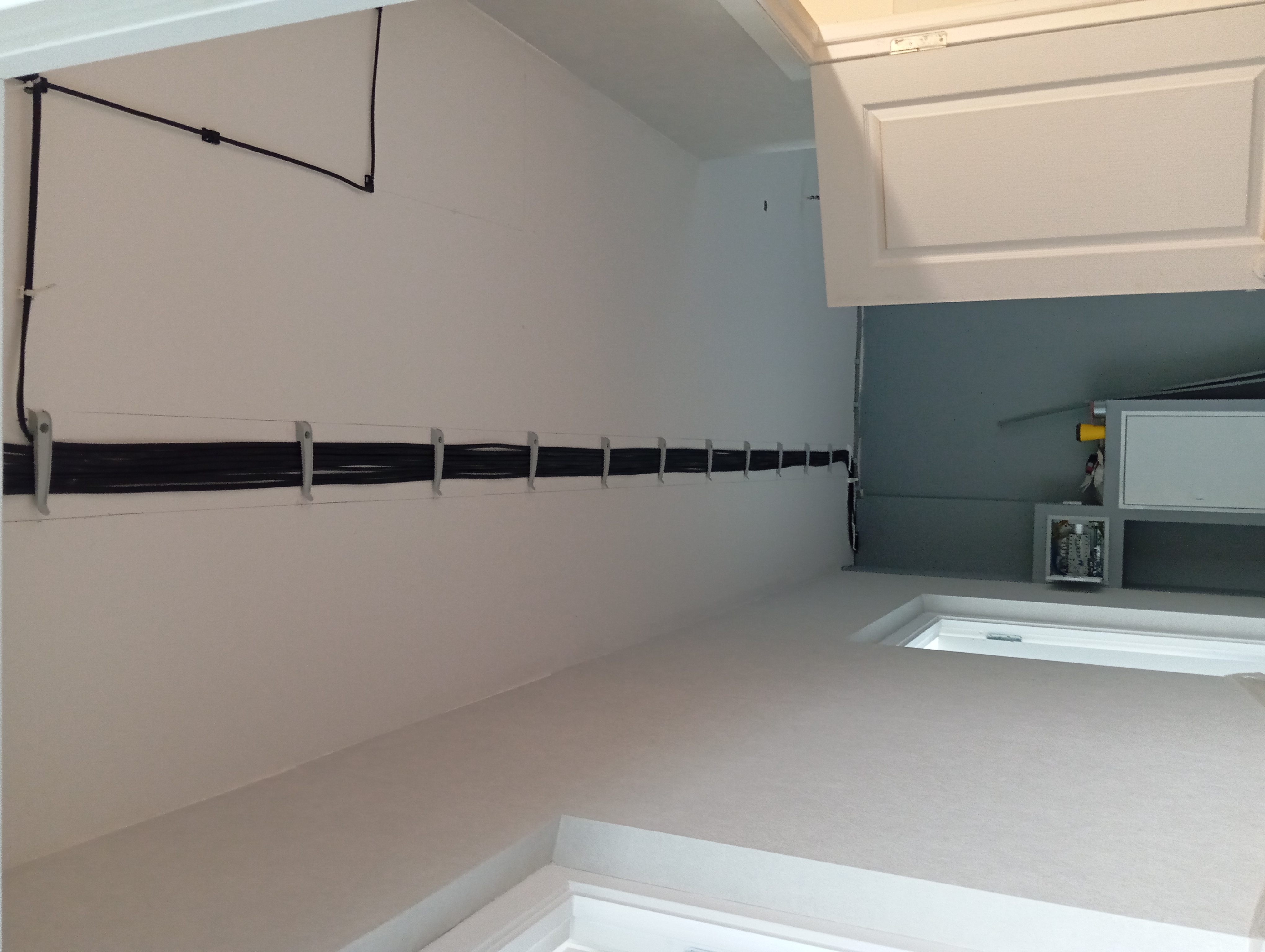

Я думал полторашку ввг кинуть) че-то очково витую пару пускать на такое дело, хотя хз))) на потолке место еще позволяет поизвращатьсяIMG_20250715_180732
