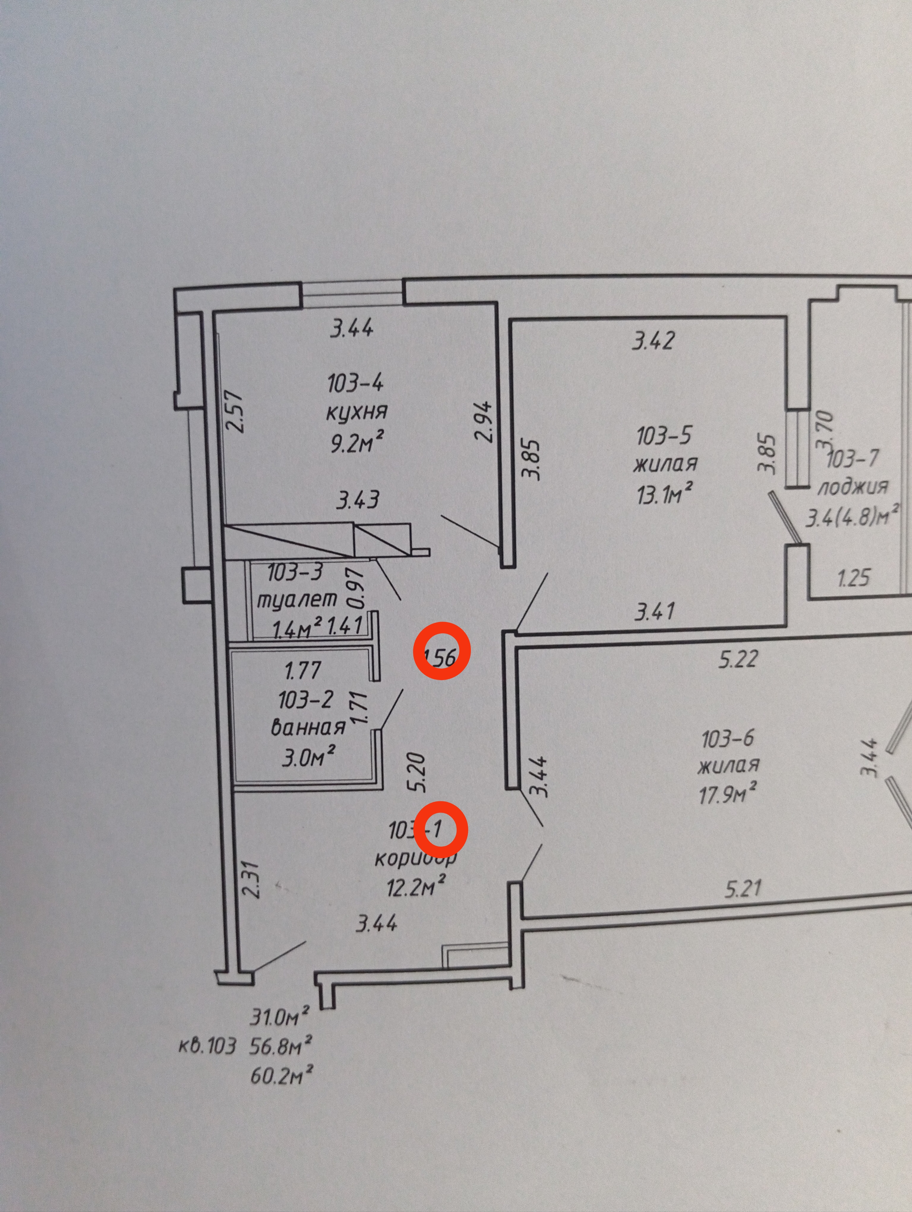

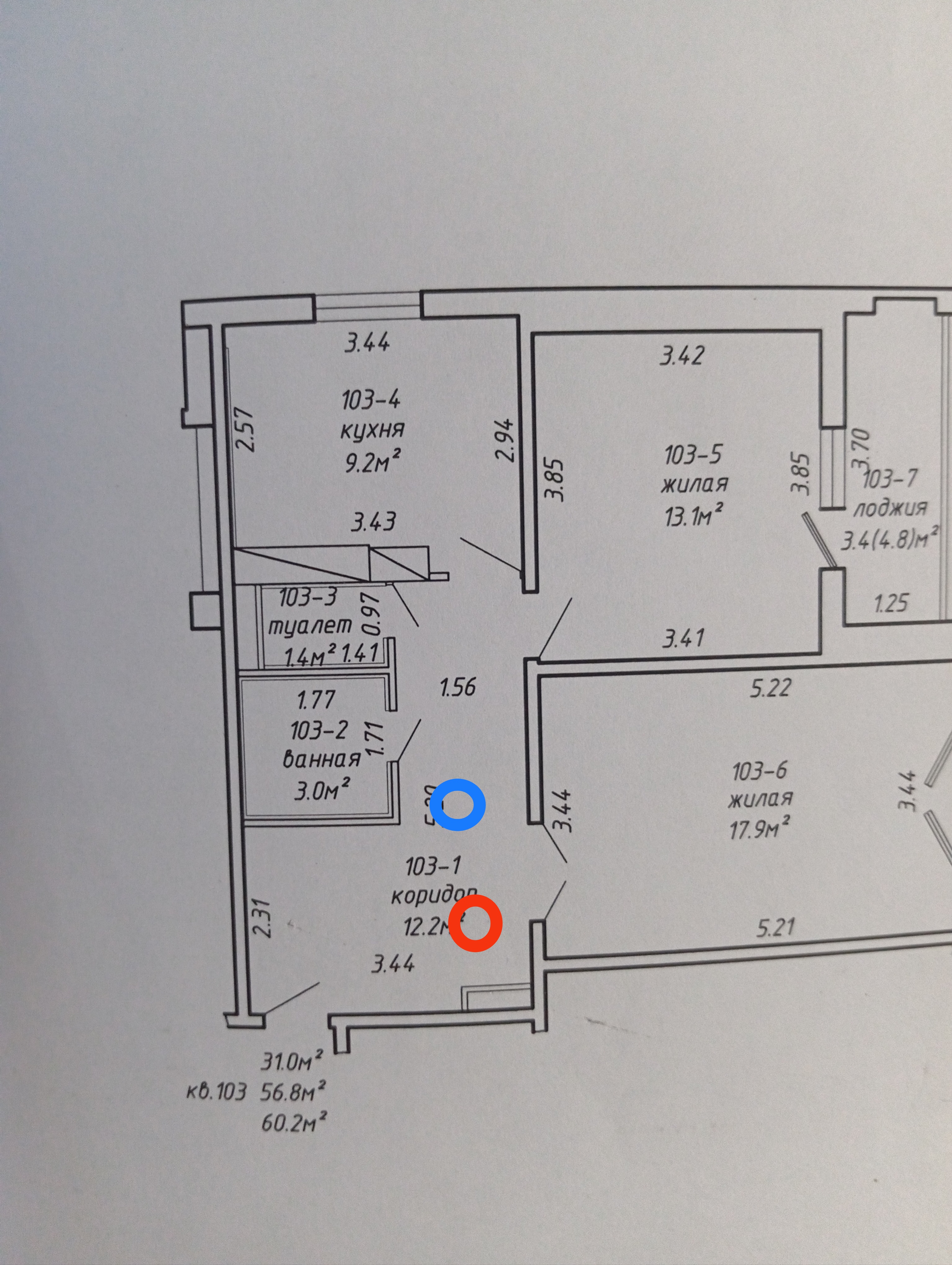

Наверное попробую сначала один датчик повесить либо с краю, как советовали, либо по середине. Или попробовать сразу 2 по краямIMG_20250716_110502IMG_20250716_110709
