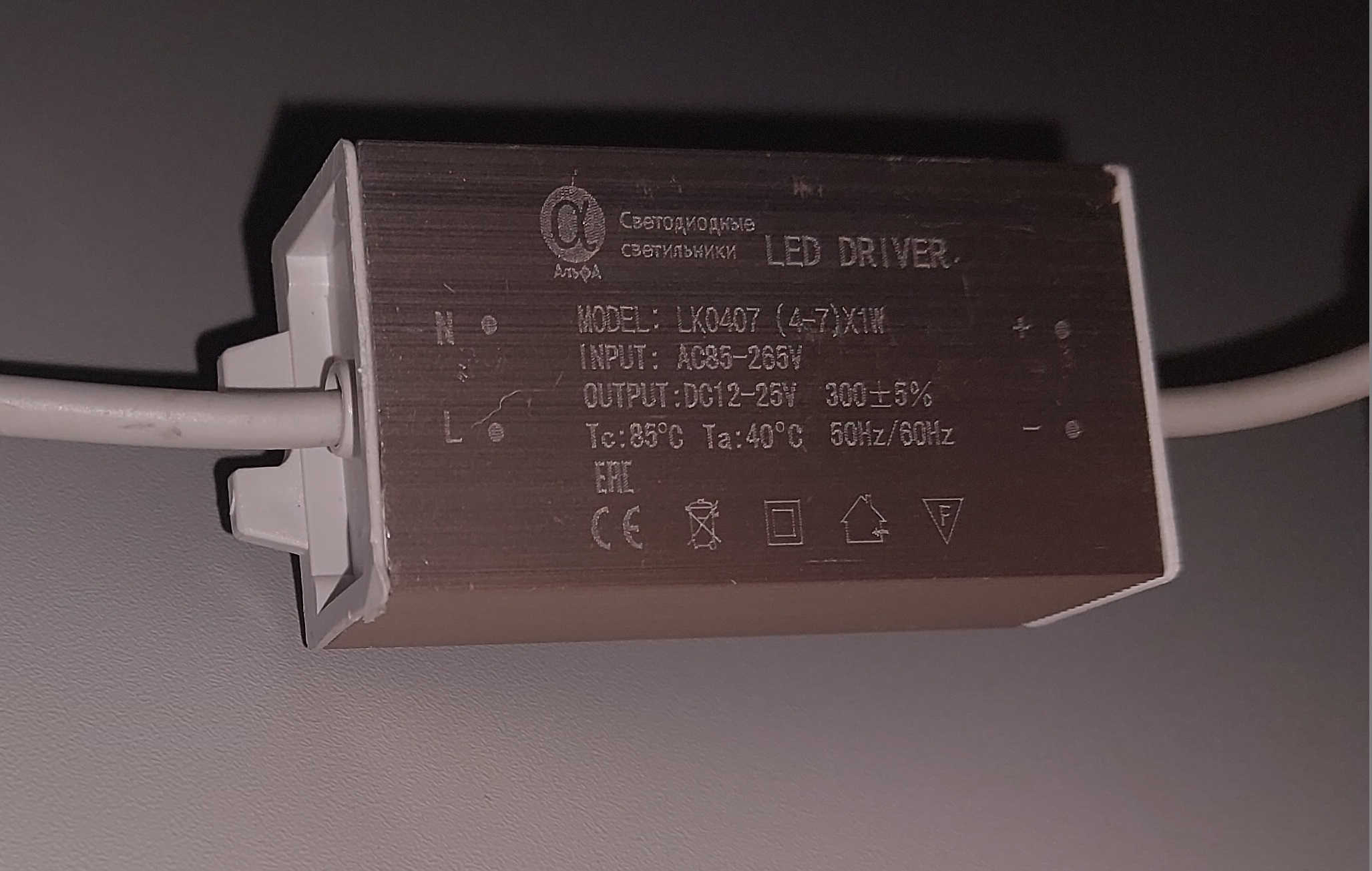

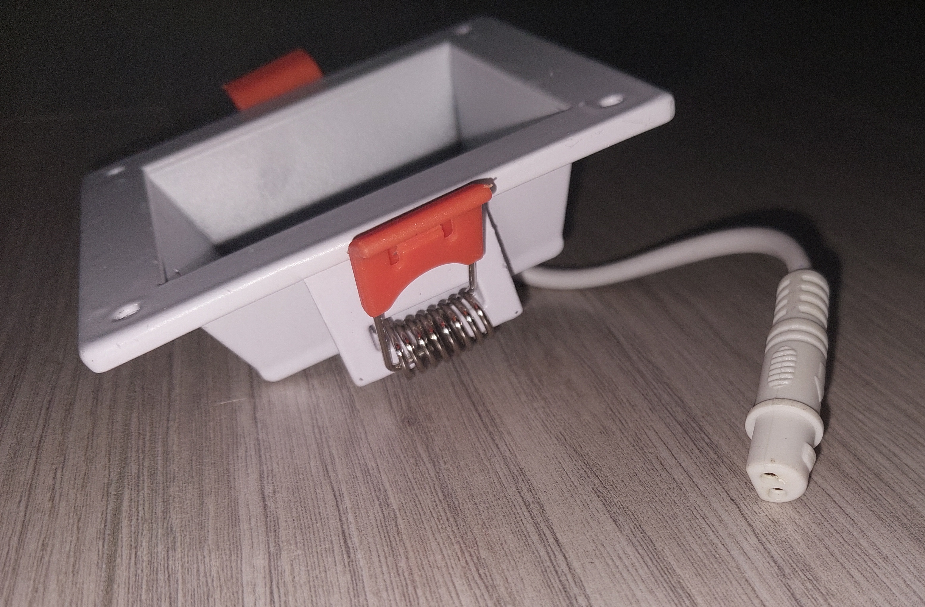

Всем доброго времени суток! Прошу подсказать по led-драйверу. Решил заменить потолочные светильники. Сейчас установлены Альфасвет LF401 6W. Это сразу лампа и светильник. Хочу установить подходящие по размерам светильники для ламп с цоколем GU 5.3 на 12 вольт . Обнаружил, что для каждого светильника LF401 6W установлен отдельный led драйвер такой же марки альфасвет lk0407 4-7x1w. Если я правильно понимаю для установленных сейчас светильников важна полярность, т.к. соединительный разъем там с пазом, исключающем варианты не правильного подключения. Хотел бы спросить у участников форума подойдут ли установленные led драйверы альфасвет lk0407 4-7x1w для использования с предполагаемыми лампами GU 5.3 на 12 вольт, а также важна ли полярность при данном подключении ламп GU 5.3? Лампы хочу подобрать мощностью на 3-5 ватт.LED - драйверУстановленные светильники

dushnila написал 09.08.2025 в 19:53
Если на лампе (упаковке) написано AC/DC - может работать от постоянки и переменки, полярность не важна.
Может и подойдут. Но это источник тока. Для ламп нужен источник напряжения.

strider1978 написал 09.08.2025 в 20:57
Разве источник тока не является источником и напряжения тоже? Или вы имеете в виду что на выходе драйвера постоянный ток?
Я искал трансорматоры, которые по мощности подошли бы для установки для каждой лампы отдельно, чтобы заменить ими драйверы, но подходящих не нашел. Большинство по мощности рассчитано на устновку для нескольких ламп в группе. Будет сложно в натяжном потолке найти концы проводов и заменить все драйверы на один общий трансформатор. Если знаете модели трансформаторов, подходящих по мощности для одиночных ламп на 5 ватт был-бы благодарен за ссылку.

dushnila написал 09.08.2025 в 21:19
Зачем они там нужны?

strider1978 написал 09.08.2025 в 21:24
Я хочу установить лампы на 12 волт 3-5 ватт. В домашней сети 220 в., поэтому нужны понижающие устройсива. У меня выбор пробовать использовать уже установленные драйверы, или установить вместо них трансформаторы. На счет использования имеющихся драйверов возникают сомнения, поэтому решил спросить на форуме.

dushnila написал 09.08.2025 в 21:38
За-чем? Почему именно на 12, а не на 24 или 48? Ламп на 220В вообще огромный выбор, на любой вкус и кошелек. Чем не устраивают?
Ка-кие?
Вы или сообщайте всё о своих не очень понятных целях, или не спрашивайте вообще.
