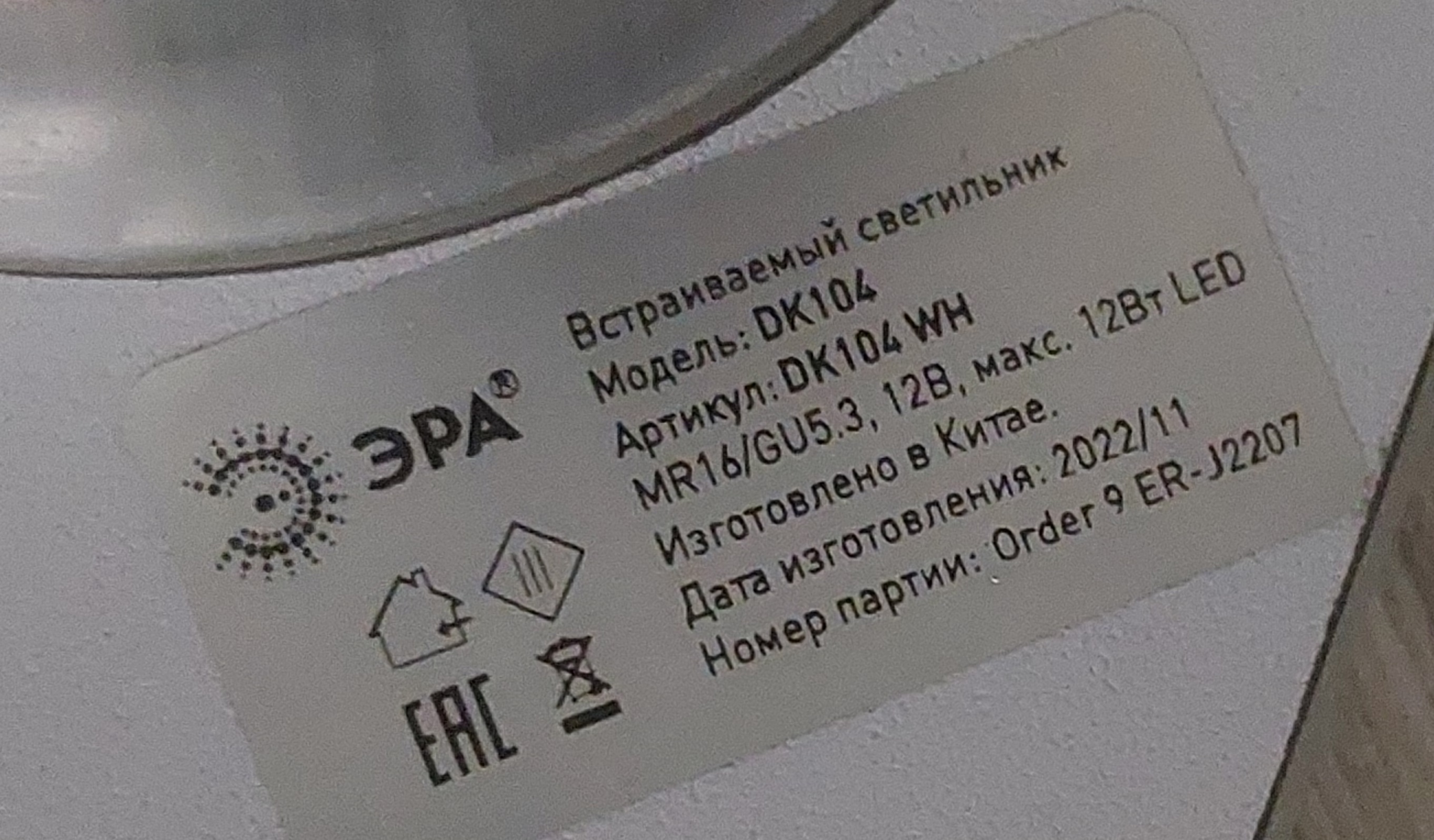

Читайте внимательнее. В первом сообщении я привел название светитников, которые сейчас установлены. GU10 это лампы на 220в. Я писал что все светильники, которые подходят к моему потолку рассчианы на лампы gu5.3 12в. В характеристиках светилтников указано 12в., хотя туда по размеру подойдет и GU10 на 220. Может 12 в. это из-за патрона, у которого кабель рассчитан на 10в., а может материал из которого сделан светильник рассчитан на определенную температуру.

Все светильники типоразмера MR16 одинаковые, потому что конструктивно — это просто держатели для ламп. Если лампа в него влезает, значит она к нему подходит, независимо от названия.

Спасибо за рекомендацию с головой. И вам того же желаю. Где вы прочитали что патроны не подойдут? Я писал что в характеристиках светильнка указано 12 В, и вероятно из-за патрона. Патрон вообще можно купить любой, тем более что лампы одного размера. Еще раз для тех, кто включает голову) - в характеристиках светильника указано 12 в. Вопрос в том, можно ли безопасно эксплуатировать такие светильники с лампами 220в.? Я думаю это из-за разной рабочей температуры ламп на 12 и 220 в. Может пластик в светильниках разный. В люстре например светодиодная лампа с цоколем Е27 довольно внушительно нагревается. GU5.3 на 220 не использовал, на сколько сильно греются не знаю. Прикрепил фото светильника. Думаю может такие установить. Их надо пару десятков. Материалы стекло, метал, пластик. Не знаю почему производитель указал 12в. Буду рад аргументированному мнению.123456
Вы патрон вообще разглядели??? Керамика - основа, прикрытие слюда и на проводах силикон.
