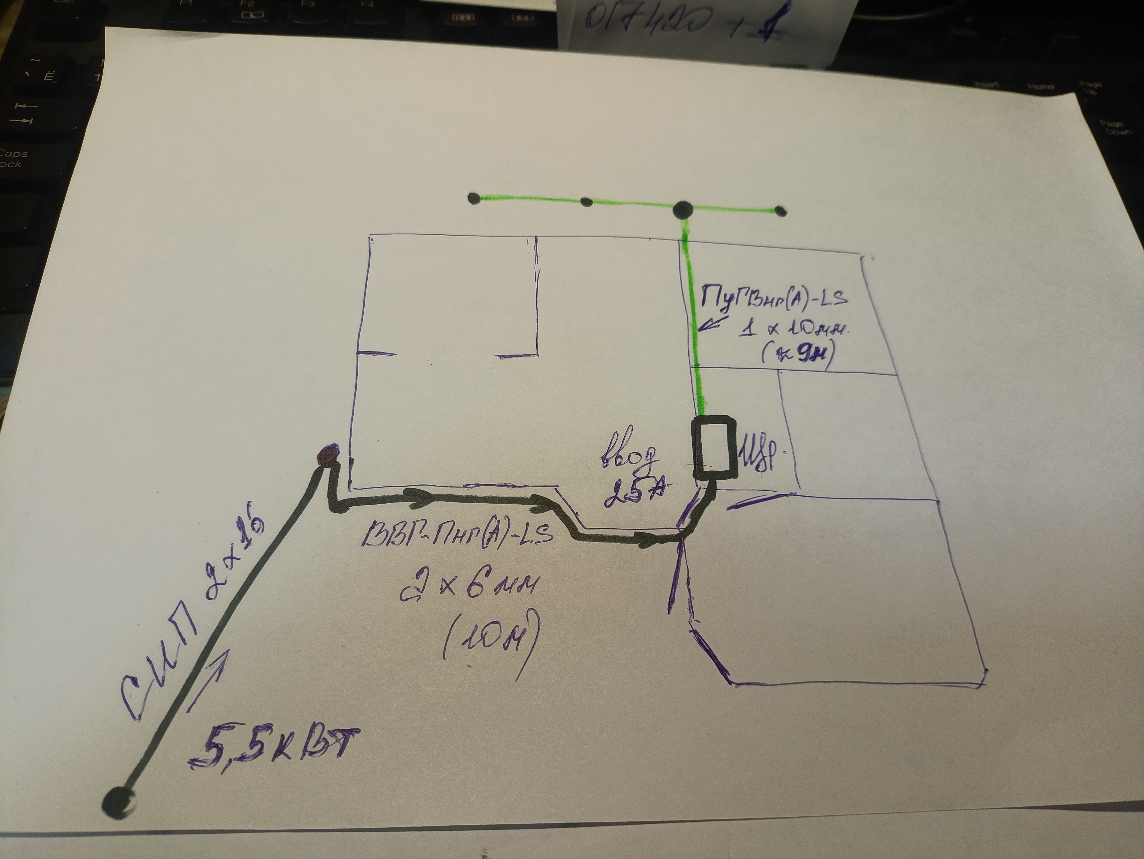

Добрый день! Посоветуйте, не сильно ли я ошибаюсь. Дача в Подмосковье (восток). Стоит задача делать ввод в дом и сделать заземление. Выделиная мощность 5 кВт, на столбе стоит "умный" счетчик "МАТРИЦА" запрограммированный на 25 А.
Думаю делать ввод кабелем ВВГ-Пнг (А)-LS 2х6. Вроде для такой мощности хватит, но все-таки подкрадываются сомнения. Трасса будет проходить по внешней стены дома 8,5 м и 1,5 м по веранде. Не слишком критично? (или проводить 2х10?) Заземление будет ТТ, планирую 4-5 уголков 50х4 мм / 1,5 м. Почва песчано-торфяная. Тут трасса от щитка до контура получается примерно 8-9 м ПуГВнг-LS 1х10 мм.IMG_20250820_120621

  1. Защита от молнии предусмотрена?
  2. Уголки заземления меж собой разумно соединять сваркой полосой - и ей же сделать ввод в щитовую. Сварка надежнее чем скрутки и болты да и дешевле.
  3. На 15 квт лучше сразу заяву подать - и ввод сразу 3ф делать.
  4. По воздуху и по стене - прекрасно, но почему нельзя под землей проложить ввод??

  1. Про защиту от молнии пока не думал. Думал потом с ней разобраться 2 . Уголки само собой будут соединены сваркой полосой 40мм. А вот полосу в щит завести в щит возможности нет, от шита до контура в районе 8 м через весь коридор и комнату. Обойти полосой весь дом и завести через веранду, уже слишком большое расстояние
  2. 15 кВт никто не одобрит!!!. Это снт. Даже после полной замены ЛЭП и трансформаторов, разрешено только 5,5 кВт. На столбах стоят умные счетчики запрограммированные на 25 А
  3. Под землей не получится по той же причине. СИП уже протянут.
