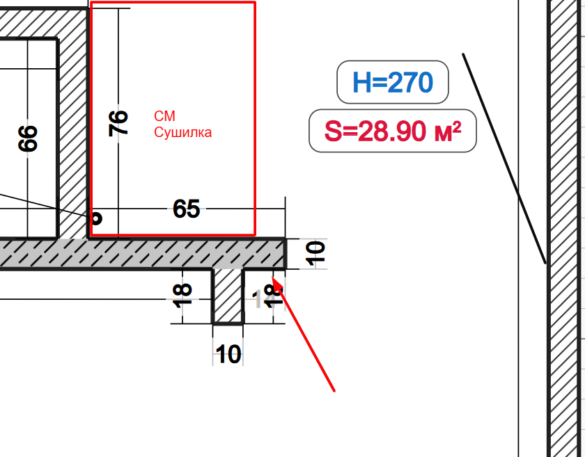

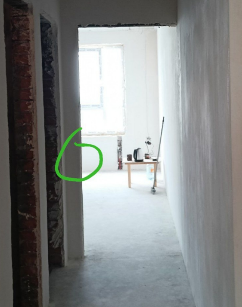

Всем доброго времени суток! Просьба подсказать, кто сталкивался с похожей задачкой. Есть дверной проём из коридора в кухню. При этом, с правой стороны нет престенка. Слева ширина престенка 14 см. Вопрос такой. Если слева ставить выключатель, хватит ли расстояния для рамки при толщине наличника 80мм? Вроде впритык получается. Хотелось бы в этом месте поставить двухклав.проходной. Может есть в продаже узкие проходные выключатели? План1План

Глеб Абдулов, со стороны кухни наличник до стиралки/сушки всего 5 см

Глеб Абдулов, у меня похожая ситуация. Поставил выключатель на левый (смежный) простенок. Правда, с верхним расположением. Вполне удобно.

Глеб Абдулов написал 18.08.2025 в 11:33
Прибавьте к этому толщину коробки (до четверти) 2см и 2см на пену, а потом отнимите наличник...войдет любой выключатель (82мм стандарт)

MADONNA, не, там пенал 50 см будет. Стиралка и сушка нестандартные.

pool написал 18.08.2025 в 12:41
Что за верхнее расположение?
Я думал, на стенку туалета поставить, но как-то странно будет смотрется. Может заузить проем с 90 на 80?

18.08.2025 в 15:42:47
Глеб Абдулов написал 18.08.2025 в 14:26
На высоте 1500.
Для кухни ширина проёма 800 - более, чем достаточно. Но на стене туалета совершенно нормально смотрится и пользоваться удобно.
