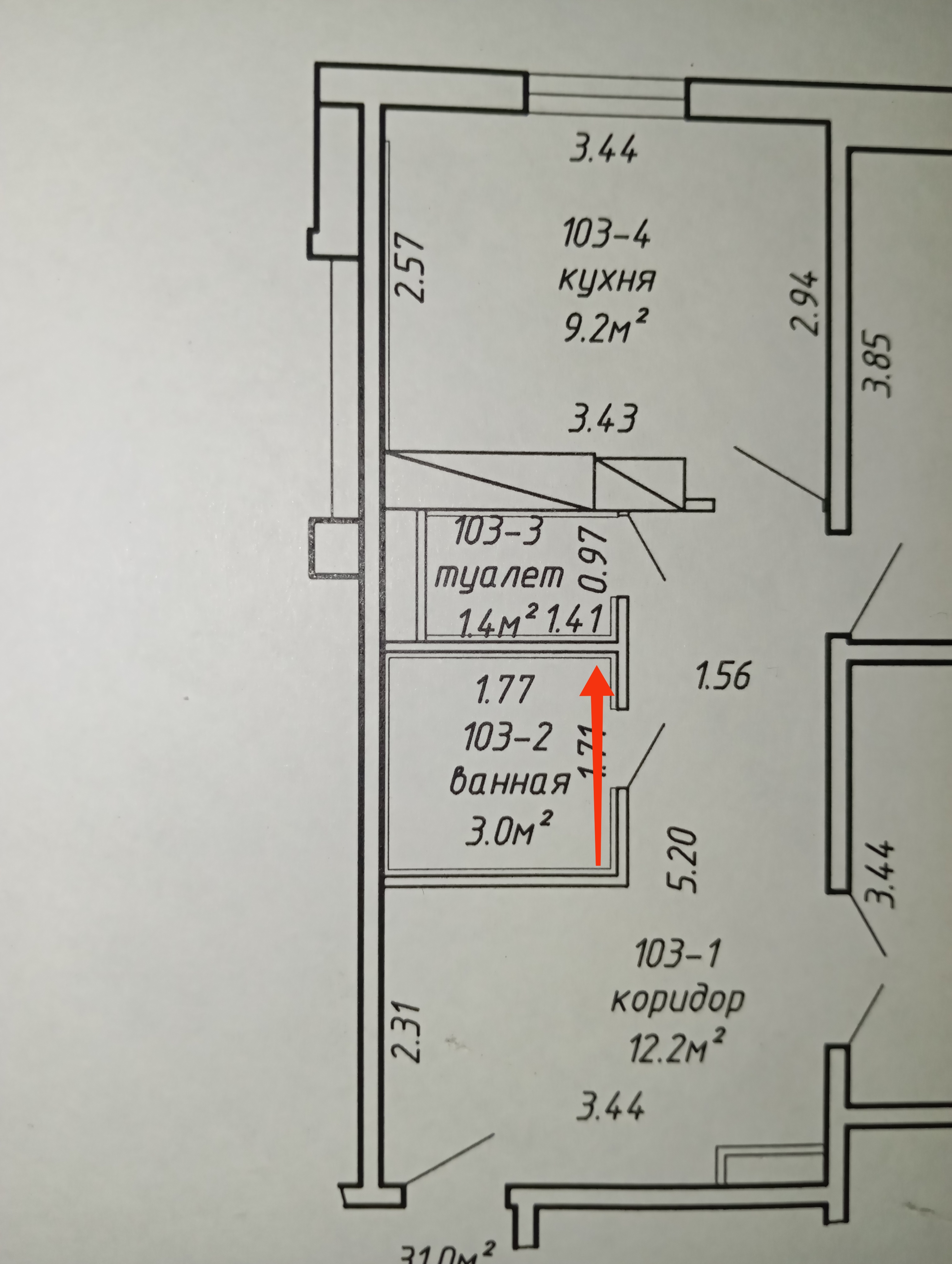

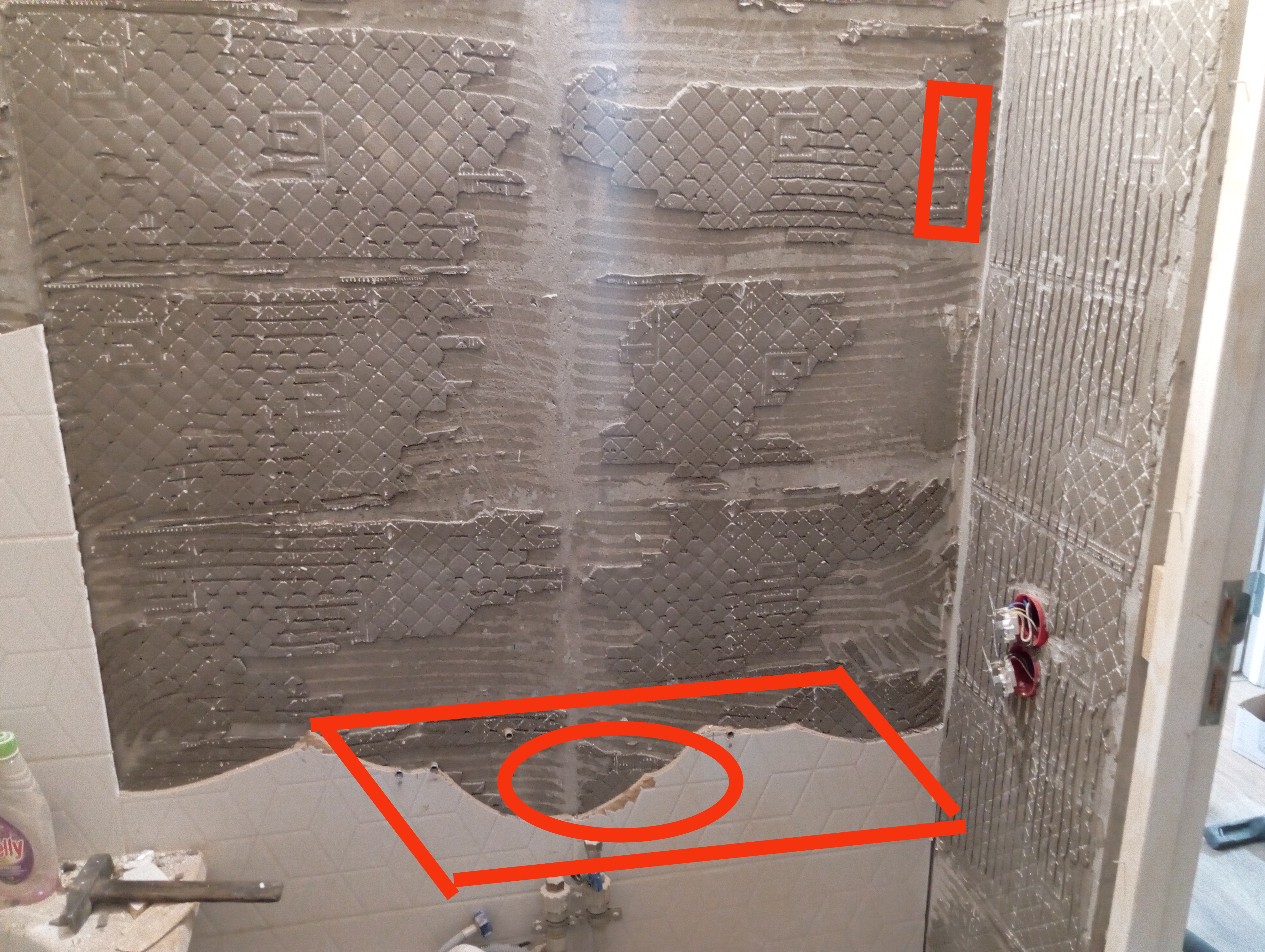

Граждане, нужно перенести розетку в ванной возле раковины в панельке. Можно ли вырезать 3 подрозетника с краю плиты в указанном месте или все же нужно отступать левее? За стеной туалет. Толщина стенки 80ммIMG_20250903_210703IMG_20250903_211304

BV, Спасибо. Рассматриваю еще такой вариант. Посередине не выйдет. Проводка в плите как раз по центру идет. В этом варианте смущает, что близко к коробке дверной. IMG_20250903_215657

03.09.2025 в 22:03:51
lizard787 написал 03.09.2025 в 21:59
Почему же не выйдет?

03.09.2025 в 22:22:58
Нормально. Но не долбите перфом, а режте болгаркой.

03.09.2025 в 23:09:02
Radio написал 03.09.2025 в 22:03
Подрозетник 40мм, глубина залегания проводки 35мм
BV написал 03.09.2025 в 22:22
Чашкой алмазной без долбления резать буду, но серединку все равно придется выколачивать или перфом или лопаткой от перфа и молотком
