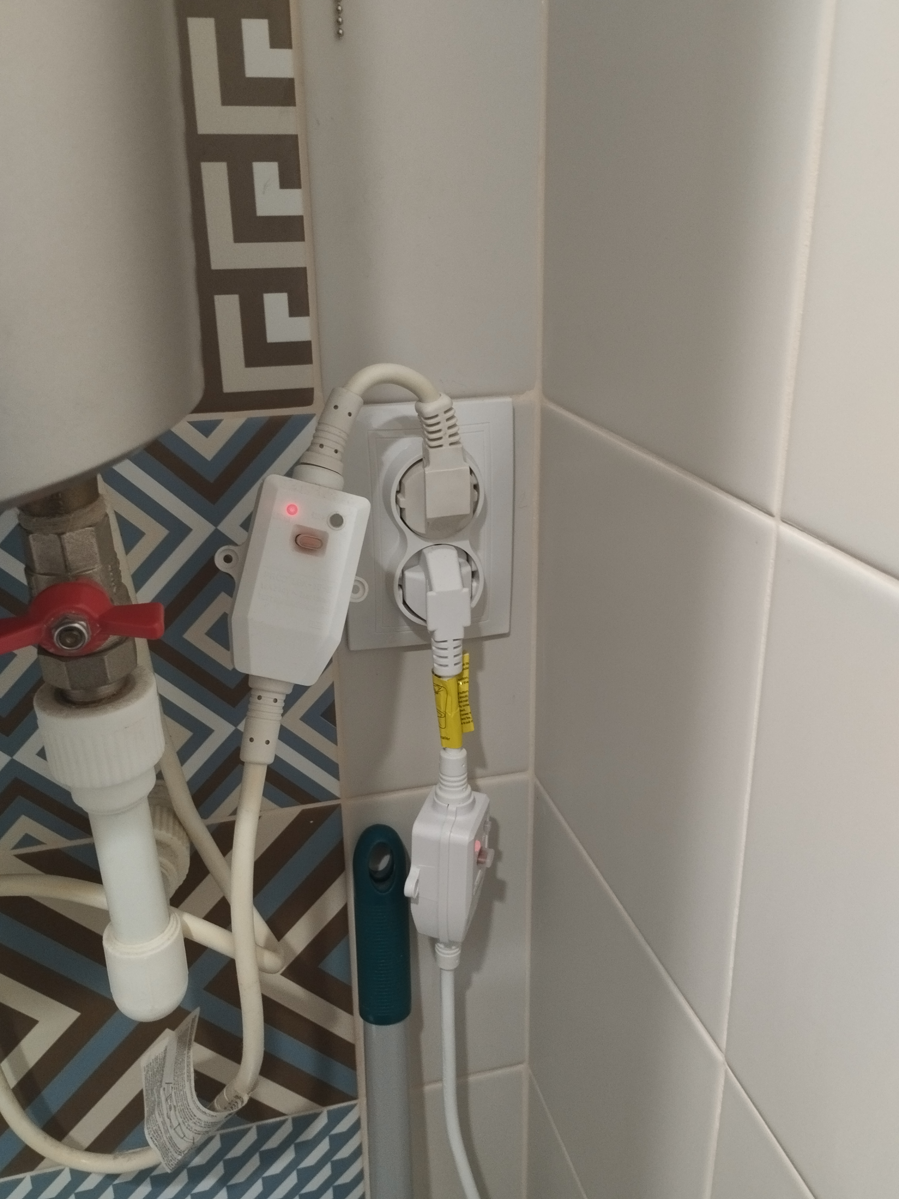

Добрый день. Подскажите, пожалуйста, что можно сделать в следующей ситуации. В туалете к розетке через внутренний кабель подключен вентилятор с выключателем на цепочке. А в саму розетку включается водонагреватель с вилкой с защитой (с автоматом). Проблема, что иногда при выключении вентилятора, срабатывает этот автомат на вилке. Что можно сделать, чтобы он не реагировал на вентилятор?1000269017

alek-is-ek написал 17.12.2025 в 10:45
автомат на вилке.
Это (и второе) шнуровые УЗО выкинуть к чертям собачьим и поставить в щит нормальное электромеханическое УЗО.
Это электронное изделие дрянь. См выше.
Но можно попробовать на вентилятор поставить сетевой фильтр - ассортимент см в чип и дип
Если самому сложно и электрика не ваше - зовите спеца...
