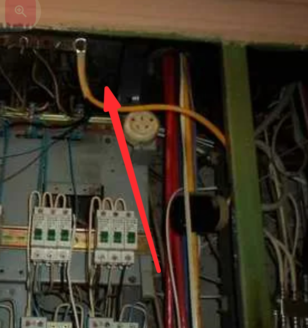

И 100500% что к железу щита подключены РЕ от стиралок и бойлеров, которые было принято тянуть ПВС
Только почему-то никакого пэвээса на фото вообще не видно.
Сообщений: 138765
17.12.2025 в 19:33:23
Radio написал 17.12.2025 в 19:08
Кабель идет наверх, сколько этажей там еще? Да и даже прилет 220 от соседской плиты этого этажа не исключен.
Ну короче, чего тут гадать... Смысла нет.
  1. Надо исправлять.
  2. Желательно щит на амбарный замок и камеру на щит.
  3. Это не исключает что обрежут ниже.
В моей практике 2 случая воровства меди - один в подвале дома, второй прямо в подъезде по всем этажам. По второму случаю приводил фото. Тогда сразу вызвал полицию. Приехал наряд, и потом передали оформление дела участковому.
Вполне возможно, что и откручивание и обрезание - неспешное освобождение проводника (или спугнули и не дали до вершить начатое) , чтобы потом его быстренько утащить.
Очень большая вероятность, что в один прекрасный день ТС не обнаружит проводник в щите. Поэтому и написал про камеру.

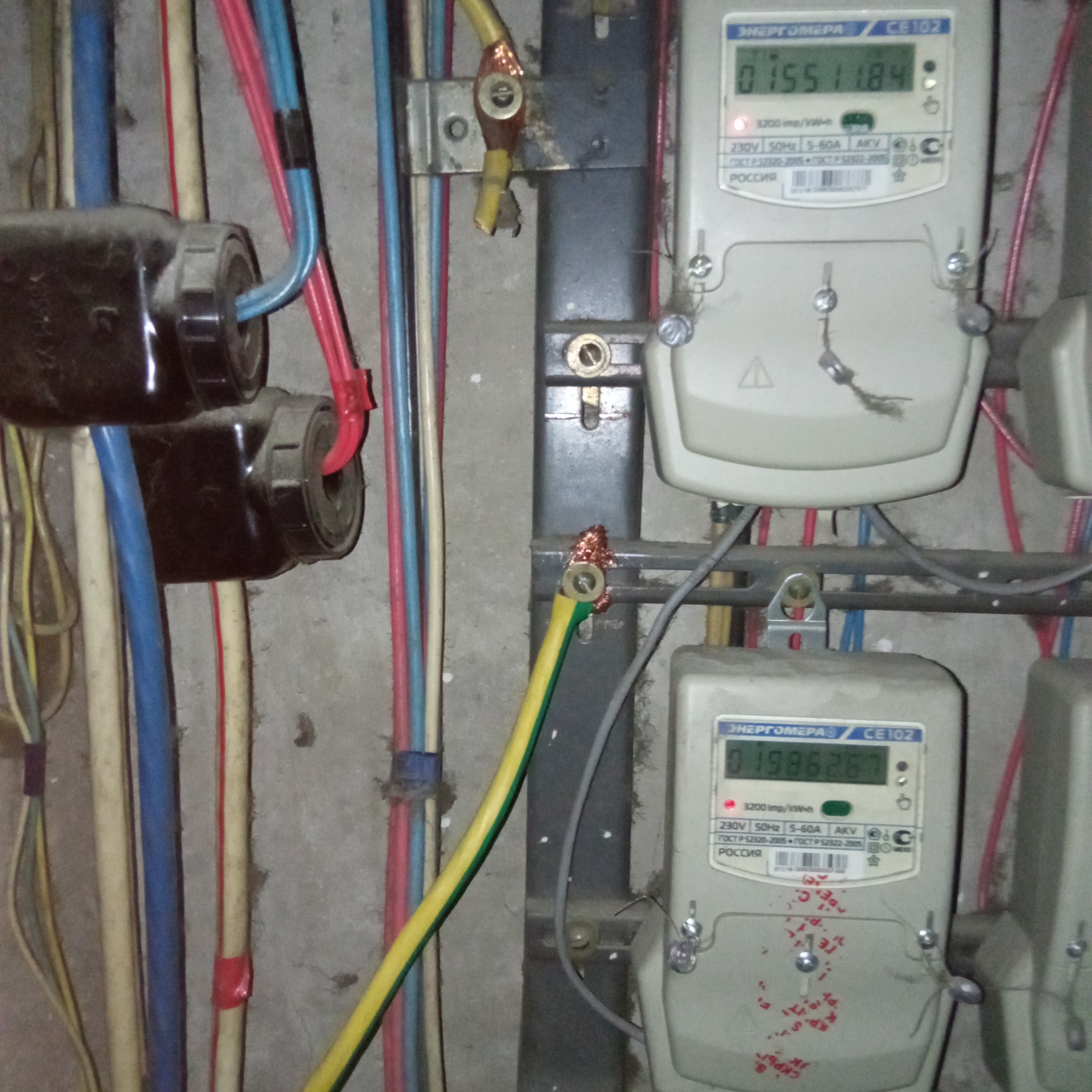

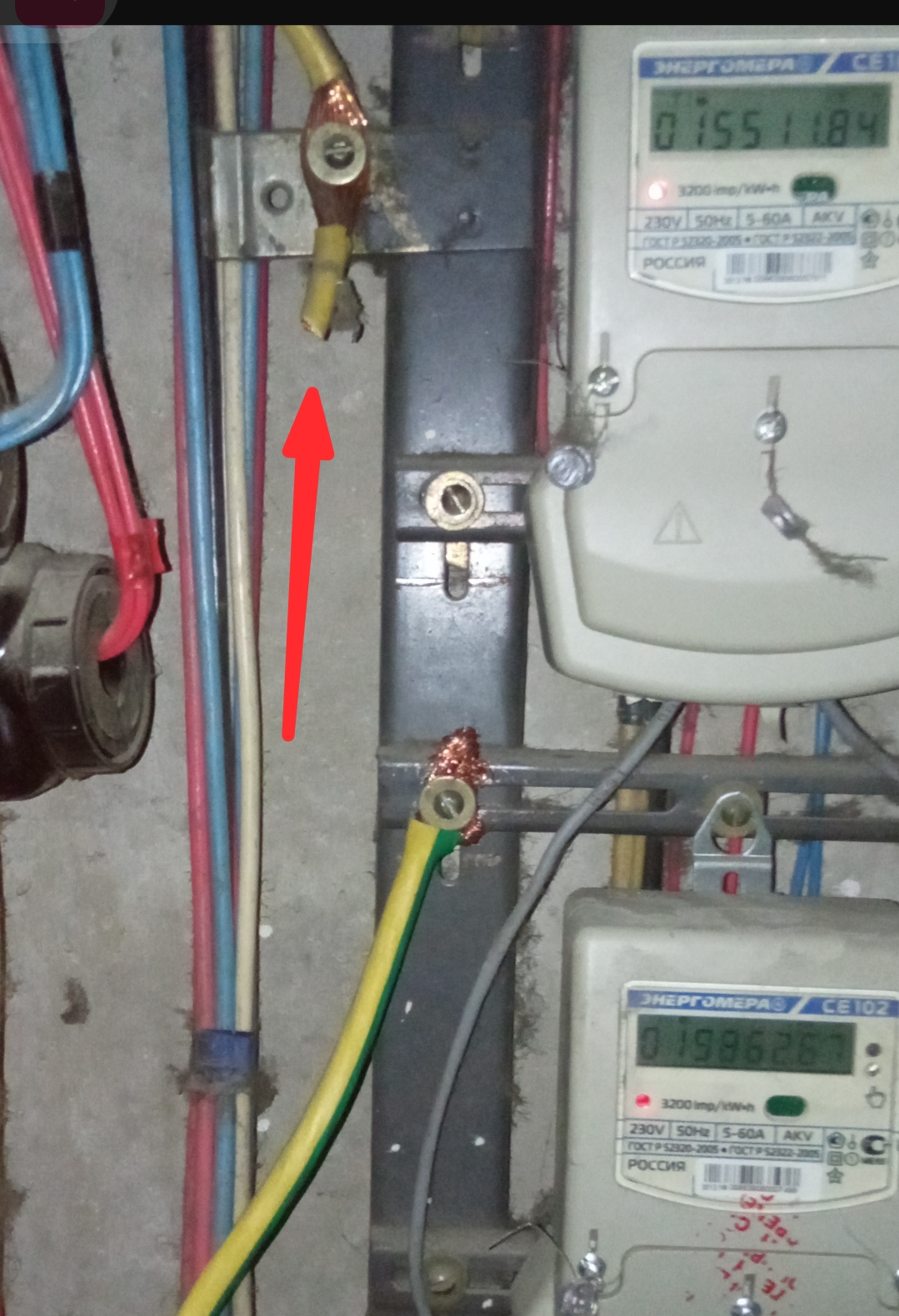

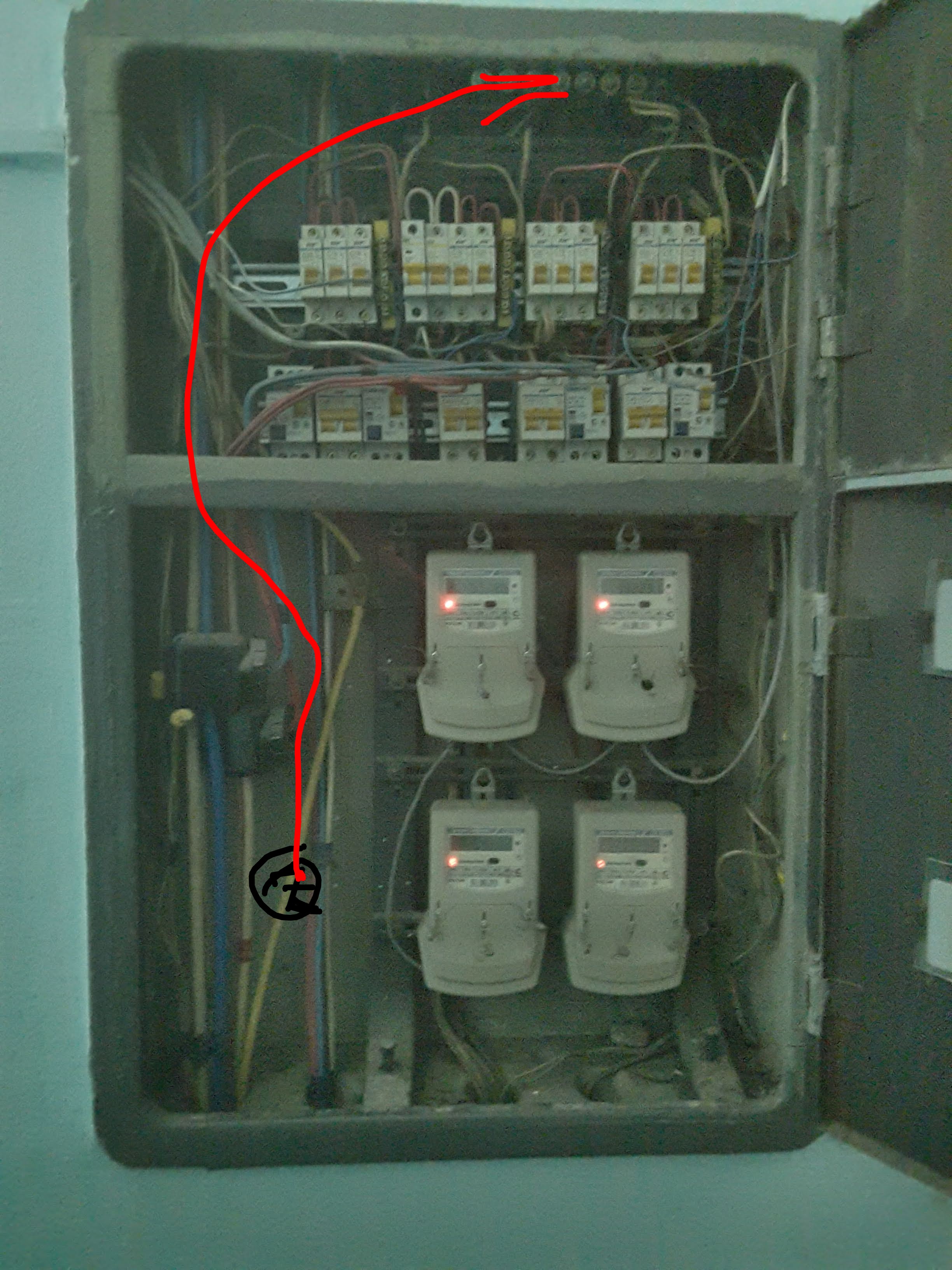

Отчет. Пришли через час. Правильно исправить не смогли. Сделали по времянке, обещали заказать провод и заменить целиком.Этажом ниже сделано следующим образом; из подвала в щиток первого этажа приходит ПЕ проводник, далее соединение провода17660772190391766077218996 через орех, далее болтом к щитку, как у меня, и пошел вверх. У меня 2 этаж, дом 9 этажный. Электрика предупредил о недопустимости такого соединения. Теперь буду их долбить и контролировать.
Сообщений: 138765
18.12.2025 в 20:19:27
Screenshot_20251218-201649 Что и предполагал - провод резали не только на вашем этаже.
Это дело уже касается участкового.
Орех на фото не увидел.
Сообщений: 138765
18.12.2025 в 20:24:16
Юр29 написал 18.12.2025 в 20:15
Screenshot_20251218-202355
Ответвление орехом безразрывно и соединить с наконечником к шинке земли щита

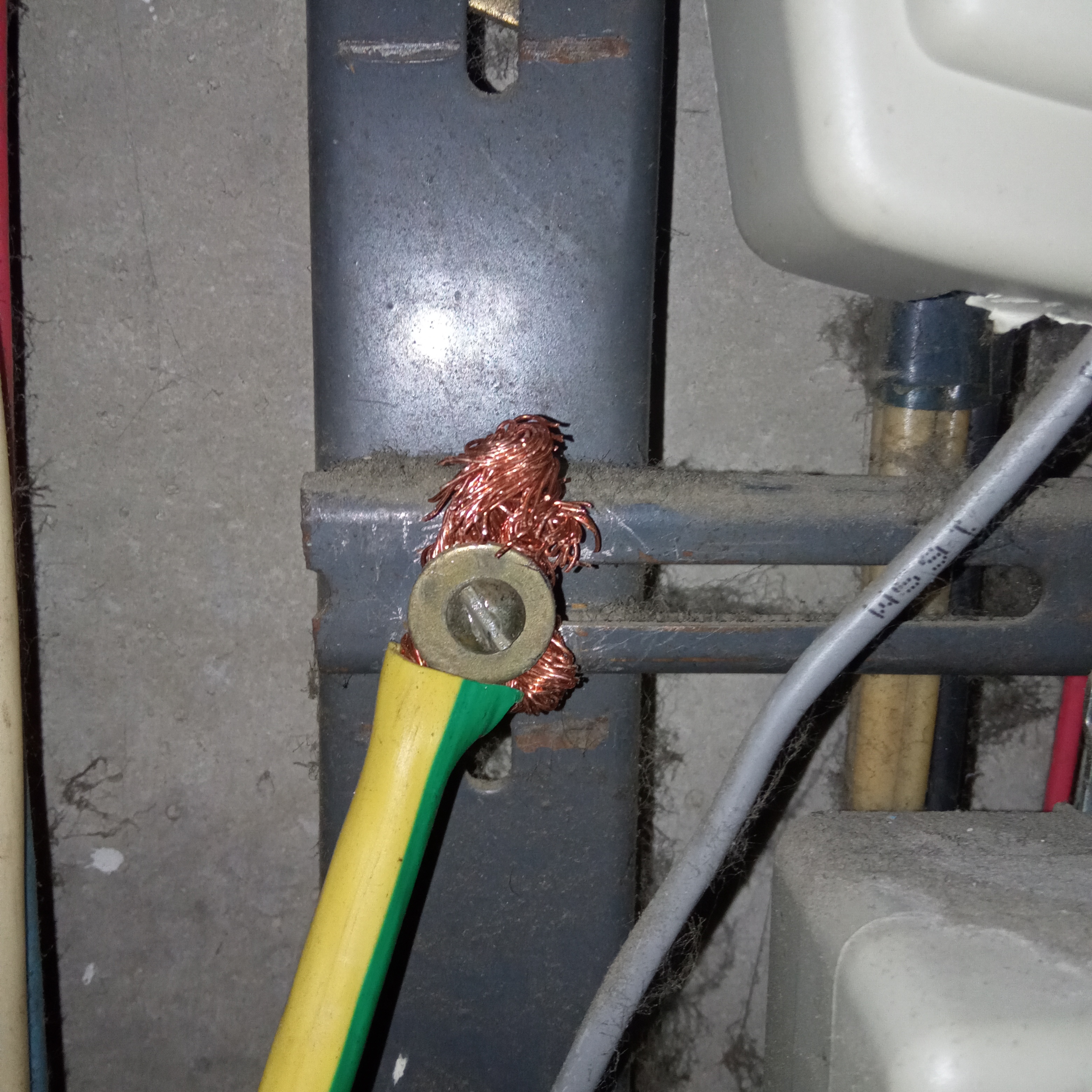

Орех на проводе ПЕ в щитке первого этажа, не фоткал. После ореха провод соединен к нитку и далее ко мне на второй этаж
Сообщений: 138765
18.12.2025 в 20:48:19
Юр29, нормальные соединения через орехи вполне надежны и долговечны. Главное скорлупу изолентой смотать, когда потеряют стягивающие колечки)

Вот так? Какое сечение20200130_214201~3
