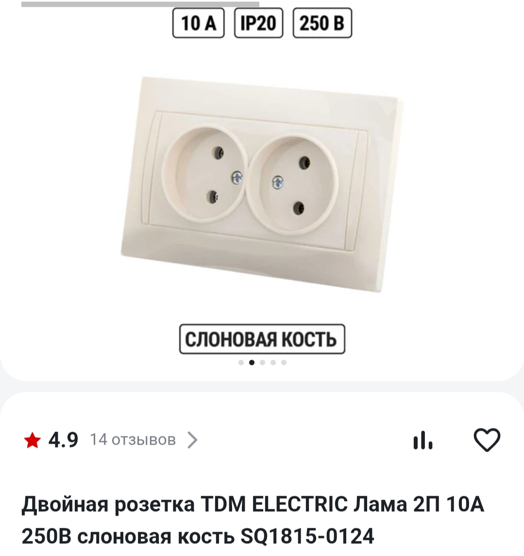

Спасибо за ответ. Еще бы визуально отличить Узо от автомата)) Так что по розетке ? оставить 10А ?

Ал 2.5 мм2 нормально работает под автоматом 16А, если соединения в порядке.
А если не в порядке (свет мигает), то и под автоматом 10А рано или поздно отгорит.

при нагрузке больше 3+ кВт вырубало автомат,
Что на автомате написано? Его номинал?
Дмитрий894 написал 25.12.2025 в 09:48
при работающем чайнике мощностью 2кВт слегка почти незаметно тускнет свет ,
Вольтметр в розетку рядом и вкл выкл чайник - если изменения больше 10 вольт - плохо, если 5 в - хорошо.
Вопрос - можно ли с такой проводкой заменить розетку 10А на 16А ? Так как у стиралки пиковая мощность 2,3 кВт и 10А розетки вроде как недостаточно
Напряжение в сети может быть 230 вольт, стиралка потребляет 10А, мощность 2.3 кВт.
С розеткой на 10А только одна проблема - штыри новой вилки сземлей не лезут в отверстия.
Если розетка нормальная (контакты штырит) и менять лень, а до капремонта и заземления..... далеко.... То сверло 5.5 поможет подружить розетку с вилкой.
Для люмишки 2,5 максимально допустимый длительный ток 19А Для того что бы гарантировано сработала тепловуха при токе 19А номинал автомата не должен превышать 13А Короче никаких 16А Надо ставить 10А
А ещё лучше подружиться с головой. Там не только отверстия но и контакты не рассчитаны. Отверстия то просверлите- будете пихать и постепенно кердык контактам-особенно не подпружиненным Надо не отверстия сверлить а купить хороший переходник А ещё лучше-переделать вилку

Алексей Рыбкин написал 25.12.2025 в 13:19
Мой многолетний опыт показывает, что ничего плохого с контактами не происходит. Они всегда подпружинены и лишние 0,7-0,9 мм диаметра никак их поломку не провоцируют.
Совсем нехороший вариант. Тем более, что всё чаще вилки используются литые, или просто добротно смонтированные.

BV написал 25.12.2025 в 12:55
сверло 5.5
Найти ещё надо. И сверлилку. 1000077792Земля рядом, в горшочке.
