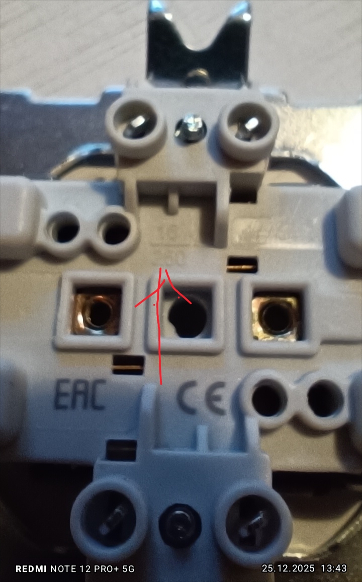

Дмитрий894 написал 25.12.2025 в 13:52
если поставлю на 16А розетку , то хуже не сделаю?
На предыдущей странице привёл розетку на 10А . Однако что там на попе отлито?) 1000077796

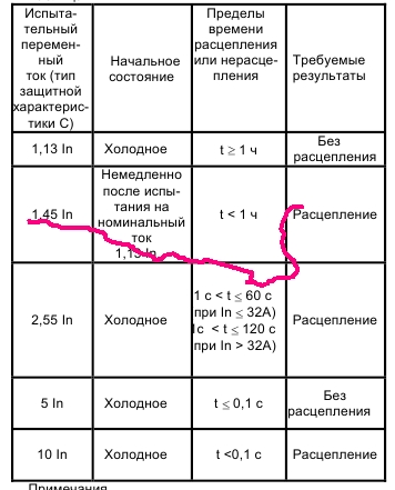

Алексей Рыбкин написал 25.12.2025 в 13:56
16А умножаю на 1.45 получаю 23,2
Рыбкин, я вам неоднократно говорил - читайте ГОСТ. Ваши личные заблуждения тут не интересны

25.12.2025 в 14:12:28
При чём тут личные заблуждения? Вот скан паспорта-думаете его составители то же не в ладах с ГОСТом? 3Что касается ГОСТа которым Вы тут козыряете то просто Вы его неправильно трактуете Я понял это давно но спорить не стал ибо без толку

Дмитрий894 написал 25.12.2025 в 14:05
Главные признаки на корпусе: на дифавтомате обычно есть буквы (B, C, D) перед номинальным током (например, C16), и он совмещает функции УЗО и автомата в одном корпусе, а обычный автомат имеет маркировку только с амперами (например, 16A). "
Ну зачем сюда тащить этот бред из интернета? ( это как звон - слышал, но не понял)
ДА, кроме прочего обозначается С20А 30ма АС То есть как Автомат ПЛЮС УЗО.
То есть кнопка ТЕСТ и перед номинальным током срабатывания по перегрузке есть буква, например С или реже В. У УЗО буквы перед током нет - и это не ток срабатывания, а макс ток (контактов). Ставьте хоть 63А - вместо 25А проблем не будет.

Алексей Рыбкин написал 25.12.2025 в 14:12
Ну да, только вы единственный правильный трактоащик ГОСТов)

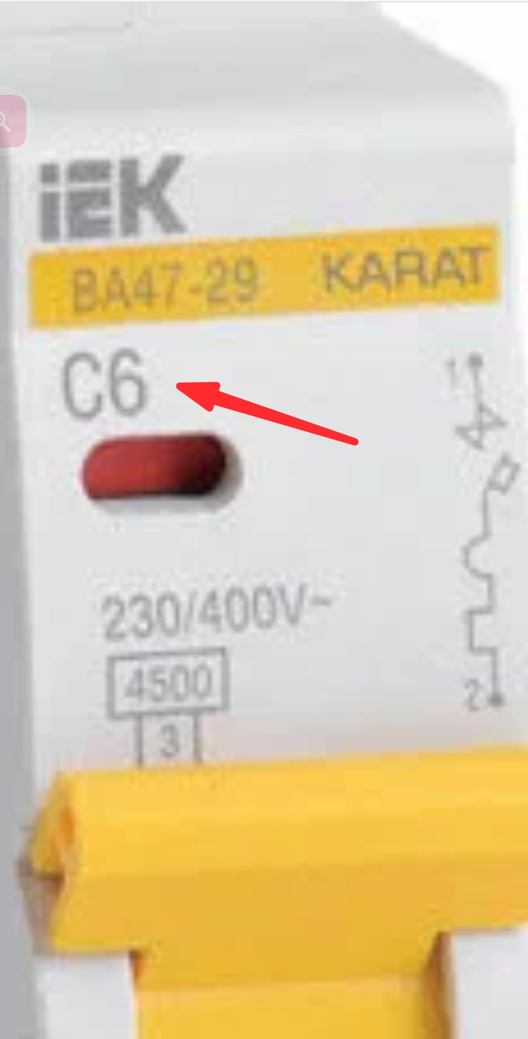

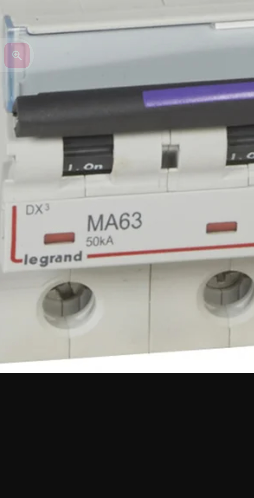

Нет В любом автомате две цифры-номинал и предельный ток неповреждения контактов-к примеру 4500А И одна буква-В,С,D 'Дифавтомат это сделанный в одном корпусе автомат и УЗО И буквы B,C,D... в его обозначении относятся к автомату в его составе Само же УЗО имеет обозначения -номинального тока-в миллиамперах и рода тока-например АС

25.12.2025 в 14:38:57
BV написал 25.12.2025 в 14:24
Мне хватает паспорта Что касается ГОСТа то в нём например не полностью приведены что под обозначениями имеется в виду Могу более конкретно если напомните номер ГОСТа Так что это даже не Ваша вина а составителей ГОСТа

В любом автомате **две** **цифры-**номинал
Примерно также вы гоните пургу про 10А на алюминий.
Screenshot_20251225-143958

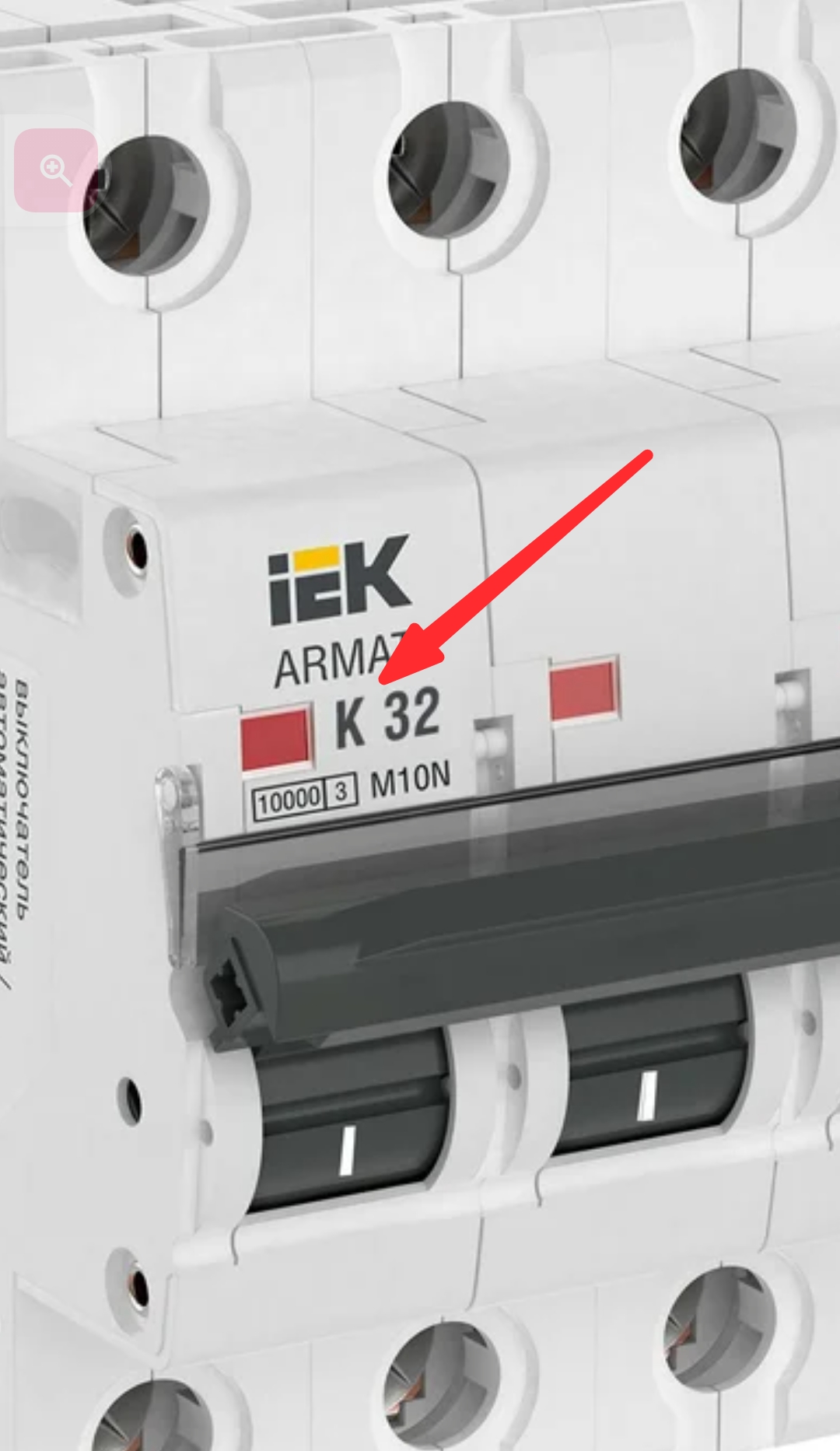

Алексей Рыбкин написал 25.12.2025 в 14:28
И одна буква-В,С,D
Screenshot_20251225-144810 Screenshot_20251225-145248
