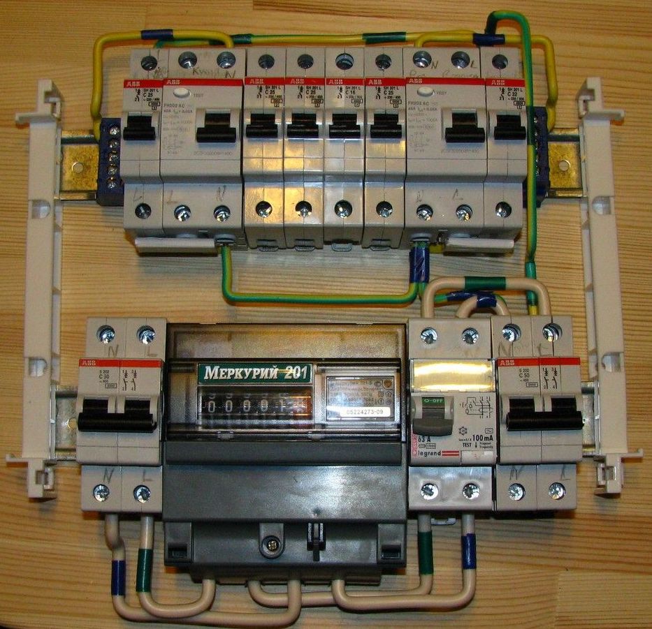

Ребята подскажите, разве можно при монтаже подводить от счетчика к УЗО фазный провод или нуль снизу? Обычно же сверху подводят, а снизу уже идут провода на автоматы или это без разницы?

sokrat написал : Ребята подскажите, разве можно при монтаже подводить от счетчика к УЗО фазный провод или нуль снизу? Обычно же сверху подводят, а снизу уже идут провода на автоматы или это без разницы?
можно, лишь бы не так, что фаза входит сверху, а ноль снизу... если не ошибаюсь у шнайдера в каталоге по акти-9 есть строки что расположение УЗО на рейке и направление ввода не имеют значение. и вроде бы в добавление к этому в теме про акти-9 представитель шнайдера писал об этом же. могу ошибаться..
