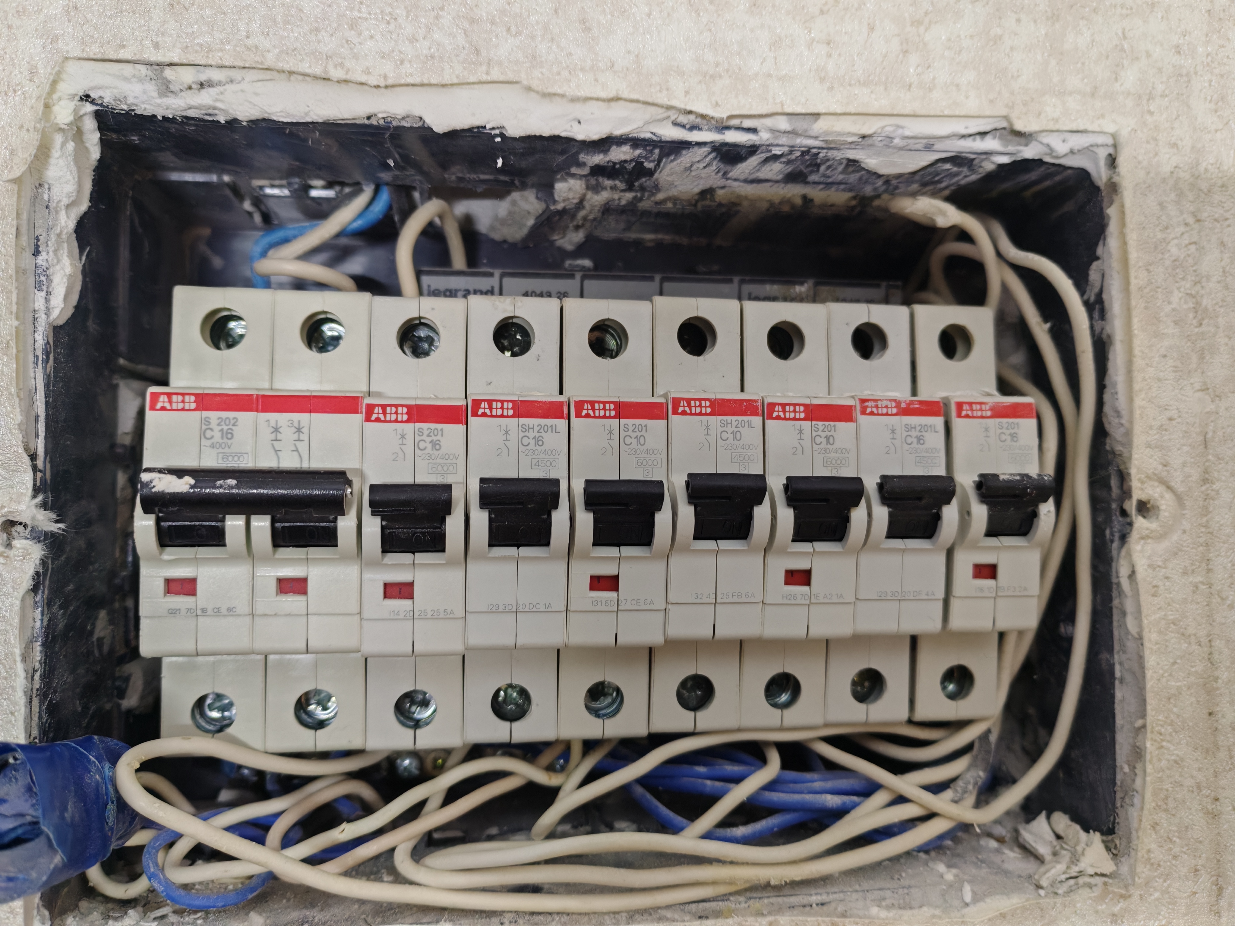

Подскажите, если нет возможности поставить в квартирном щитке узо на конкретные группы, можно ли поставить узо с током утечки на всю квартиру 40 кв.м 30мА? не будет ли оно часто срабатывать? Из оборудования в квартире все стандартно: микроволновка, холодильник, стиралка, компьютер, чайник газовый, плита и духовка - тоже газ.Ещё пользуюсь обогревателем и осушителем воздуха, когда холодно и сыро.
Фото щитка?

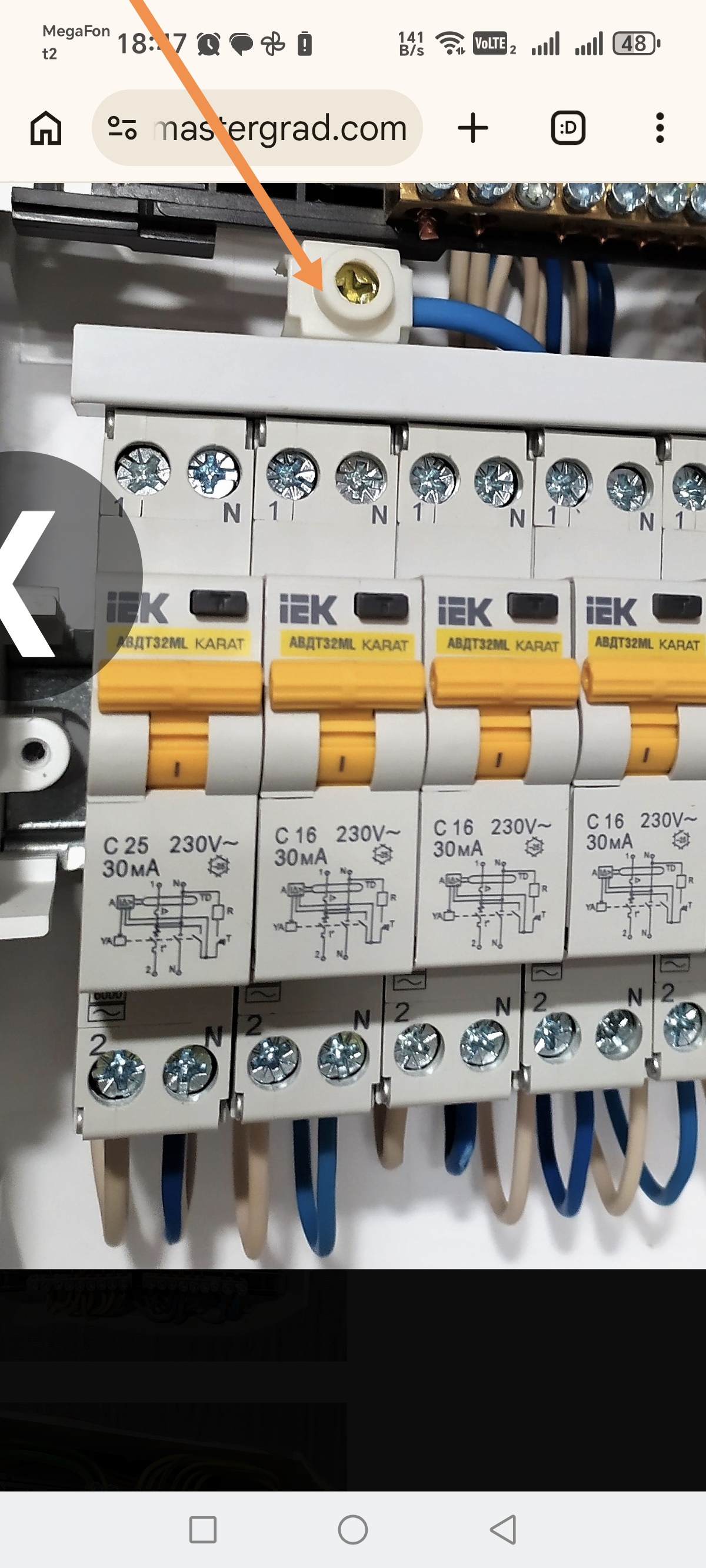

Radio,  Подскажите , пожалуйста, а что такое у вас на фото где гребёнка?

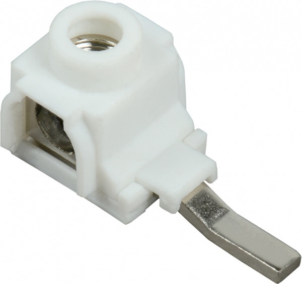

Вводная клемма DOC016743189\[1\]

Насчет размеров — нет ничего сложного расширить нишу и поставить другой корпус, например, на две рейки. Эта операция легко осуществляется в жилом интерьере. Уменьшить — сложнее, чем увеличить ))
Сообщений: 138700
15.03.2026 в 19:05:40
chapai, можно вмазать новый щит побольше. Хватит на все.
