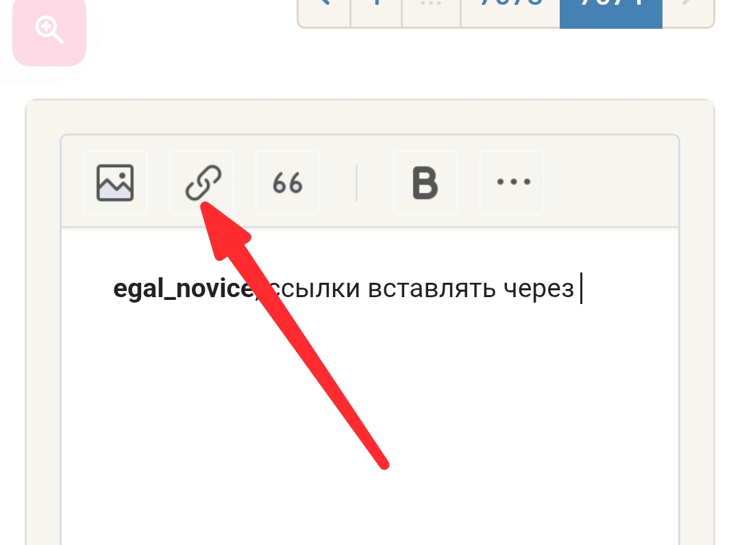

egal_novice,  Ссылки вставлять вот так Screenshot_20260701-184032
Да, пардон, я чёт забыл что тут можно так делать, поправил. Так что с кабелем, годится? :-)
