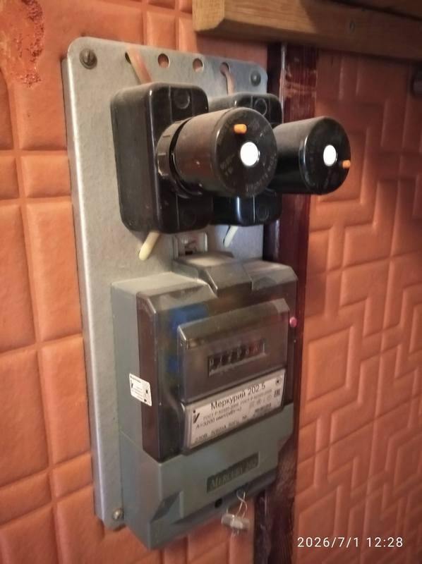

Вот тут столкнулся с такой "диковиной" в доме серии ||- 18, Как правильно без нарушений и штрафа, протянуть от нового стояка, каторый напротив двери в коридоре, новый кабель в квартиру. При модернизации стояка, они закинули в этажную антресоль, новый кабель, 2.5 кв, там соединились со старым алюминием. Что посоветуете, вызвать Мосэнерго, чтоб сделали правильно, обратится в УК- Жилищник. Хотя просто поставить накладной щит, чтоб там стоял электросчётчик и нормальные автоматы с узо.1782907643097

vitalban, зона ответственности собственника ПОСЛЕ электросчётчика. То что ДО, это УК. За их счёт причем.
